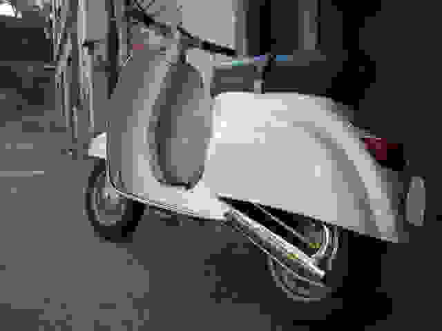

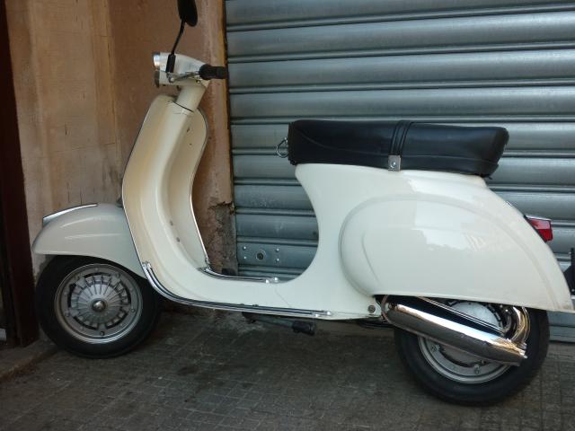

Aggiornamento lavori vari terminati: montato
regolatore di tensione pk xl sotto la sella e
cablato il tutto in modo invisibile con un piccolo
forellino dietro al cilindro per arrivare
alla scatola BT, ora finalmente ci si vede!
Montata siluro della 90 ss, lo so storcerete
la bocca perchè taglia gli alti ma vi assicuro
che per il resto va proprio bene e non fa tanto
bordello.
8,04 KB
Alla prossima provo ad inserire un video..seci riesco
39,76 KB

ottima marmitta,davvero con una bella resa!!!

l'unica cosa che stona in questa vespa è il tamburo pk
vespa 10
Città: cava de' tirreni
2548 Messaggi
Inserito il - 22/07/2011 : 11:25:31  Mostra Profilo  Clicca per vedere l'indirizzo MSN di vespafrank Invia a vespafrank un Messaggio Privato
esatto il tamburo ma in cambio frena meglio
franke
621 Messaggi
Inserito il - 22/07/2011 : 12:59:27  Mostra Profilo Invia a franke un Messaggio Privato
Concordo pienamente, la finalità
è proprio quella di frenare meglio..
rallentare meglio

Bella potente e silenziosa.....si è carburata facilemnte con la nuova marma? Immagino di sì.

si è carburata bene, candela nocciola dopo
2 km a manetta, ho qualche dubbio sull'anticipo
dell'accensione perchè sgasando a folle sembra
picchiare leggermente in testa proverò con
la strobo... Poeta cacciala fuori! comunque vi metto
il video http://youtu.be/o4cpCKwOqig

bel motore davvero, però ho l' impressione che quella siluro sia un tappo totale!!
