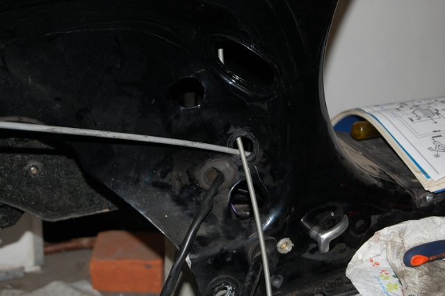

Buongiorno a tutti, sto rimontando il mio px, ho cambiato tutto il fascio cavi ma non ricordo da quale buco devono uscire i cavi e le varie guaine dal lato motore, qualcuno mi puo' aiutare.
Allego foto

Prima di smontare scattare sempre delle foto..... sempre !!!!
Prova a cercare nei post dei restauri forse trovi qualche foto che ti puó aiutare , nel frattempo che qualcuno con la stessa vespa ti risponda !!

guarda non vorrei dire un'eresia perchè sto andando a memoria e le foto che ho sul PC del vespone non fanno vedere quel particolare.
cmq se ricordo bene le guaine del cambio passano dal buco di sotto, che dovrebbe avere una guarnizione passacavi modellata proprio per le due guaine del cambio, mentre i cavi elettrici passano dal buco di sopra, sempre previo inserimento preventivo in una guarnizione passacavi.
fai dell'occhio a rimettere anche il passacavi della guainona del freno posteriore, che se te la scordi devi poi rismontare mezza vespa. e soprattutto non scordarti la paratia interna che chiude il tunnel, altrimenti arriva poi troppa aria al carburo e la vespa non andrà mai a dovere.

Ciao, se vuoi una mano visiva...vai sul mio post o su quello di Boris, sono dettagliatissimi
