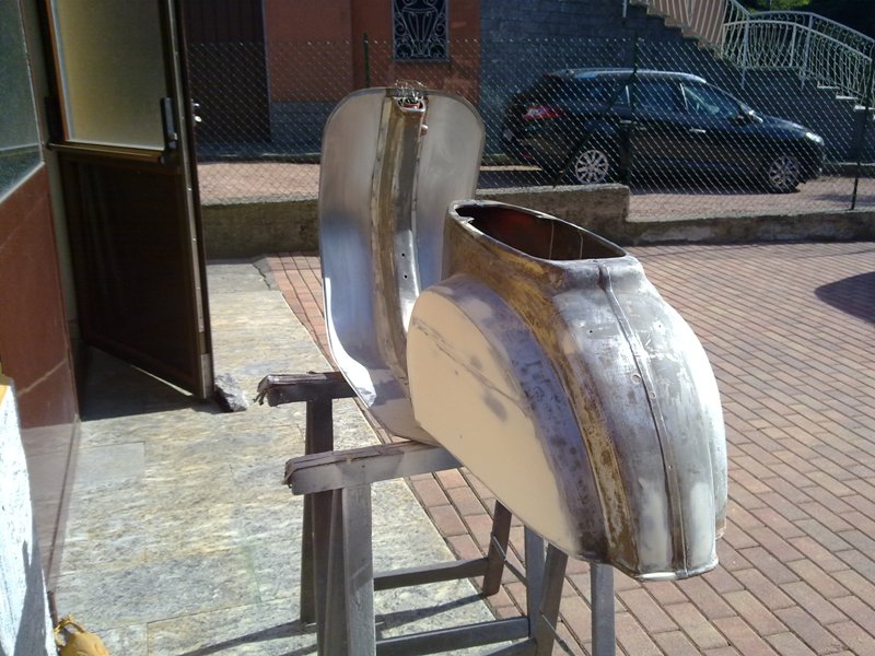

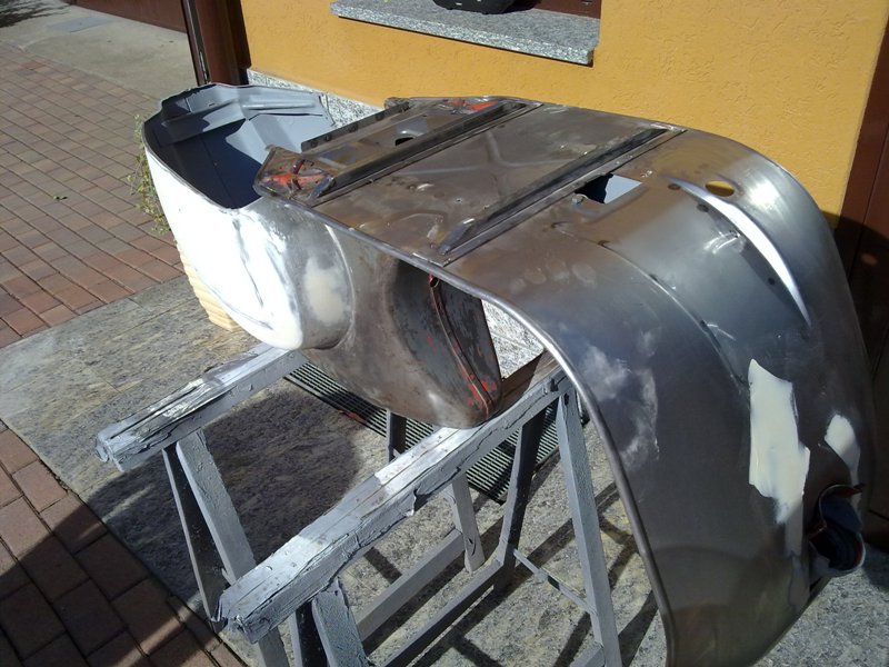

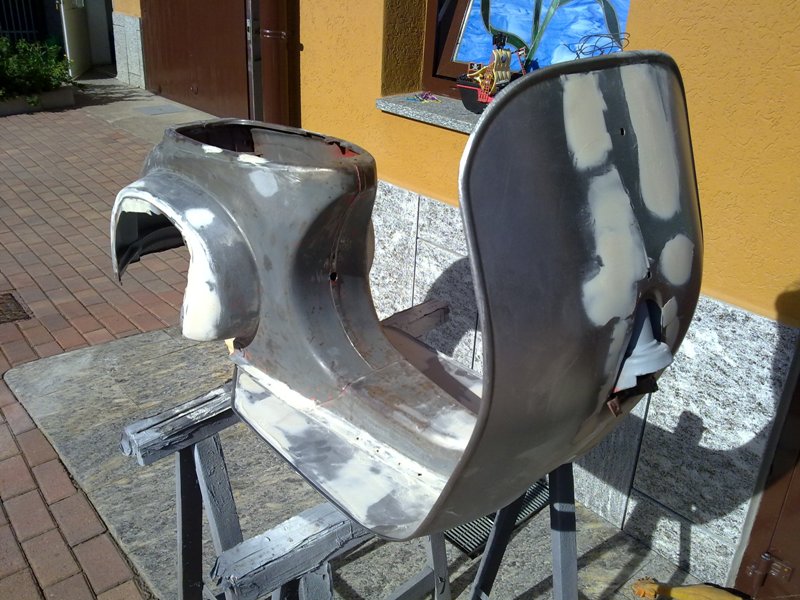

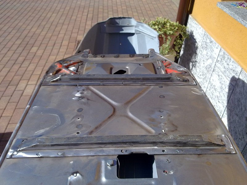

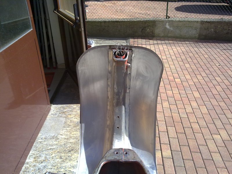

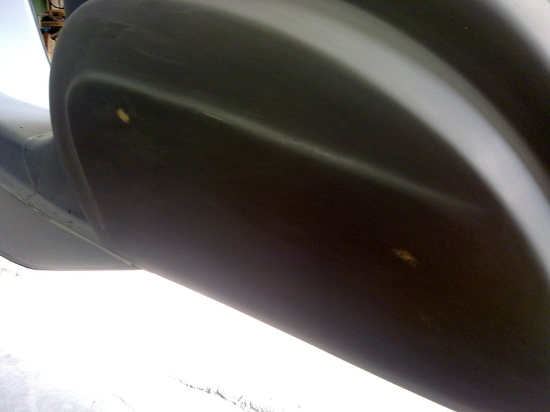

qualcuno mi sa dire xchè devo mettere il portatarga della primavera?
non ca bene 1 qualsiasi?
ecco nuove foto:
Notate i nuovi rinforzi trasversali! Invece le "k" sono state staccate dalla pedana vecchia!
119,19 KB
98,81 KB
127,25 KB
124,46 KB
126,26 KB

Certo che va bene anche uno qualsiasi! Comunque complimenti per il lavoro
TAPS
uninc
Città: Parabiago
832 Messaggi
Inserito il - 22/09/2011 : 15:37:19  Mostra Profilo Invia a TAPS un Messaggio Privato

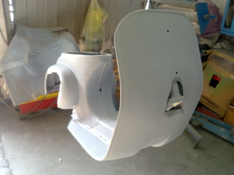

come hai risolto col naso?
Livin Fresh - Always fun
Obo
Città: Varese
932 Messaggi
Inserito il - 22/09/2011 : 18:49:37  Mostra Profilo Invia a Obo un Messaggio Privato
la cornice sotto e' stata tolta dallo scudo vecchio e rimessa su quello nuovo!
si vede in foto! e poi ci sono anche le finestrelle sullo scudo!
a breve sarà tutta rossa (spero entro 2 giorni)
rosso corsa intendo! (806)

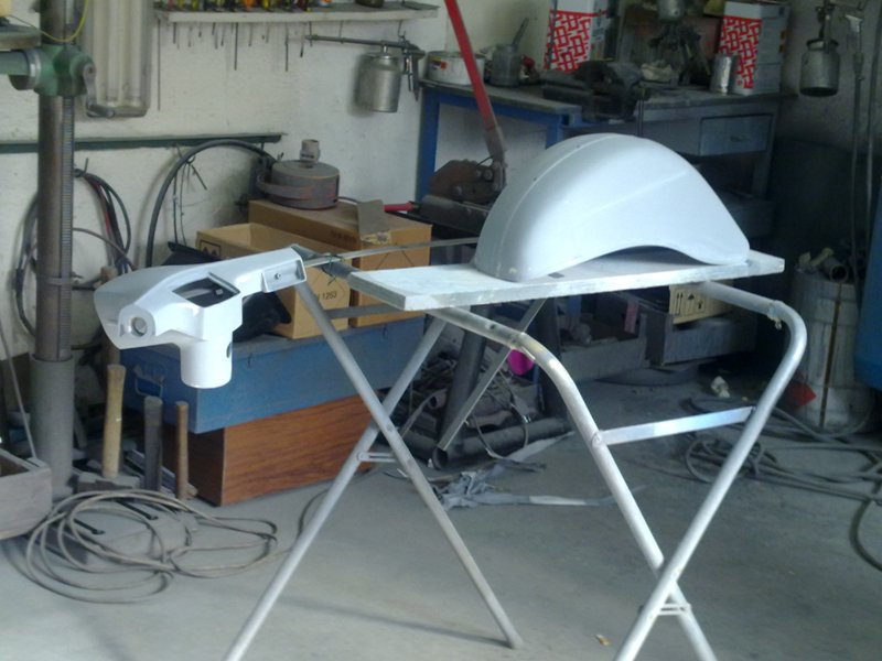

domanda importante:
x i pezzi da fare grigi (piantone, tamburi ecc....) prima bisogna dare il fondo giusto??
ma questo grigio va con o senza lacca??

IL PORTATARGA DELLA PRIMAVERA, perchè è una vera scikkeria, lo devi posizionare utilizzando i 4 fori del lamierato e montarlo esattamente come sulla Primavera, ma.. dato che la targa della 125 è più grande della nuova targhina a sei cifre, dovrai anche tagliare il perimetro del portatarga alla nuova sagoma....ora dirai ma perchè devo fare stò casino se ci posso mettere uno in plastica?
Perchè questa vespetta se lo merita ecco perchè e non c'è portatarga più bello di quello Primavera risagomato in tinta per una vespetta!
Cerchi stelo foreclla e tamburi vanno in banale alluminio cerchioni, per assurdo una bomboletta già farebbe il suo porco lavoro molto bene, ma se vuoi spruzzare fai pure... niente trasparente solo alluminio cerchi diretto, una altra sofisticheria è per i tamburi la seguente, dopo averli sabbiati o quantomeno puliti in modo impeccabile, sopratutto il posteriore e sopratutrto sulle lerge frame e sui vespioli modificati conviene anzichè utilizzare un alluminio cerchi standart, dare dell'alluminio cerchi ad ALTA TEMPERATURA, in virtù del fatto che i tamburi si scaldano parecchio, inoltre tale vernice avrà una sfumatura di grigio differente da stelo forcella e copriventola come era in realtà in origine sulle vespe originali che avevano piccole differenze tra il grigio dei singoli componenti, i cerchi infatti in origine sono di un colore leggermente differente dai tamburi, ma sono sottigliezze, una bella passata di alluminio cerchi su tutto andrà benone.... il fodero ammo ant originale non perderlo, i cuscinetti forcella ant vanno revisionati per bene, meritano visto il lavoro...
pure il riporto del nasello....
sei qualcuno OBO... dai retta.

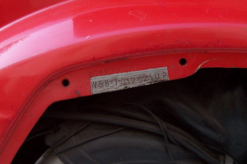

Il n° di telaio e'giusto cosi?
http://lh4.ggpht.com/-7eaRvlJv5sM/SC6RDrwr80I/AAAAAAAAADg/4NfYjPydZvk/Vespa3piccola.jpg
ma il marchio Piaggio va color rosso?

si son giusti tutti e due!

obo quel numero di telaio li e' il tuo??? dimmi di no!
quel numero 3 mi puzza tantissimo di ribattuto

Inserito il - 23/09/2011 : 15:18:23  Mostra Profilo Invia a Obo un Messaggio Privato
no no......trovato nel web! volevo solo sapere se farlo cosi' anch'io (si procede a momenti)

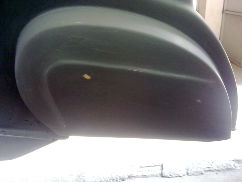

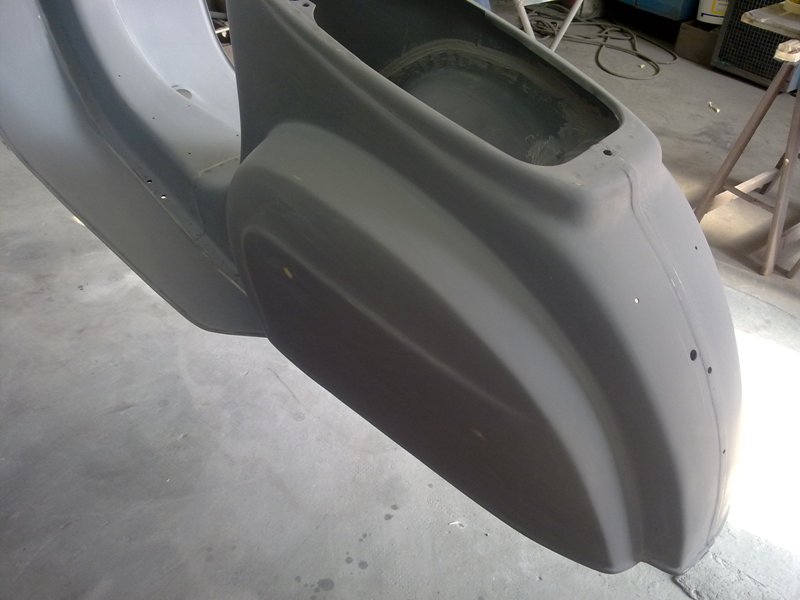

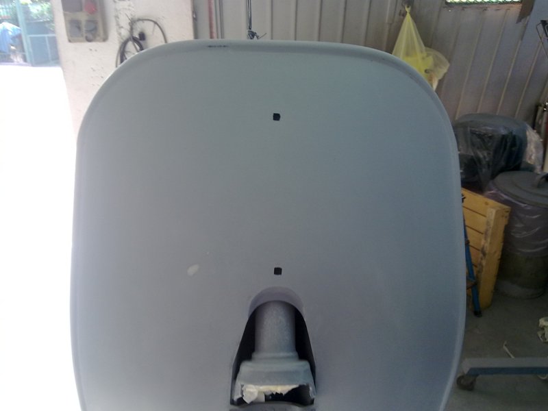

Città: Varese
932 Messaggi
Inserito il - 23/09/2011 : 19:01:35  Mostra Profilo Invia a Obo un Messaggio Privato

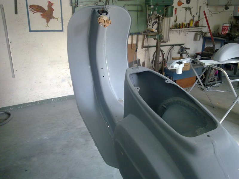

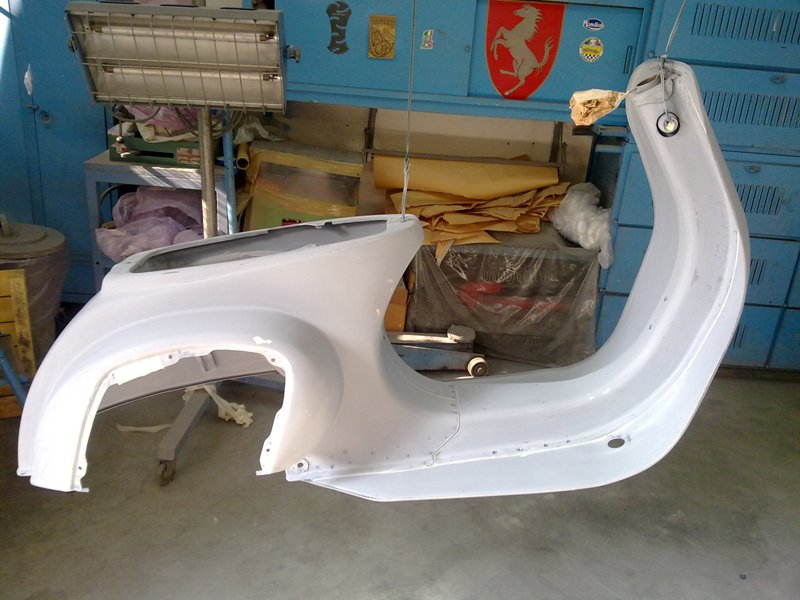

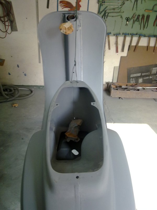

aggiornamenti........
80,37 KB
54,31 KB
48,62 KB
56,21 KB
91,99 KB
62,96 KB
87,67 KB
80,68 KB
65,21 KB
60,95 KB
domani le foto da rosso corsa!
