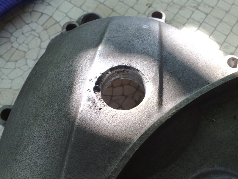

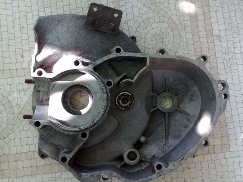

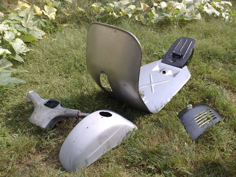

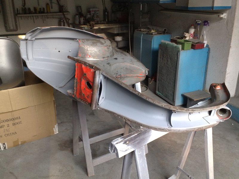

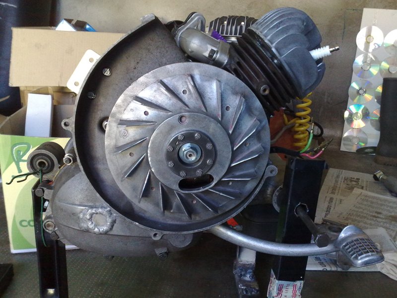

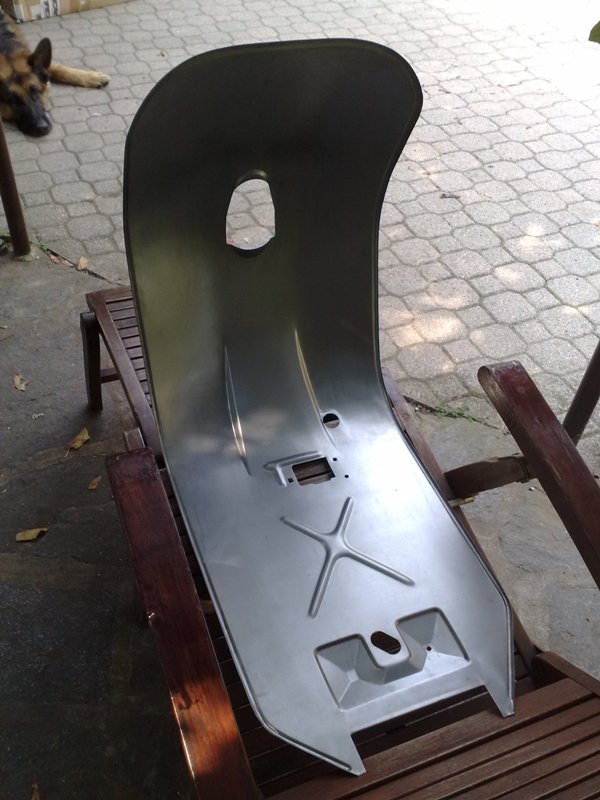

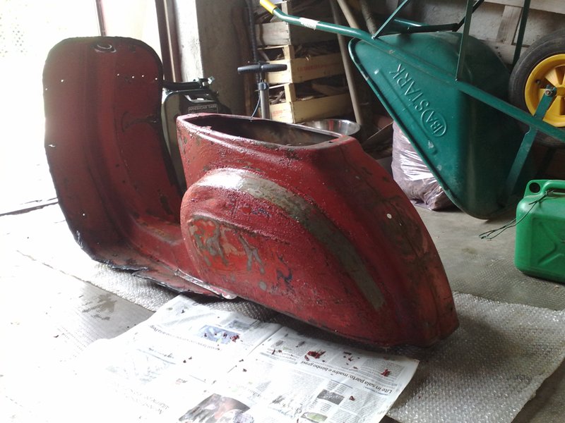

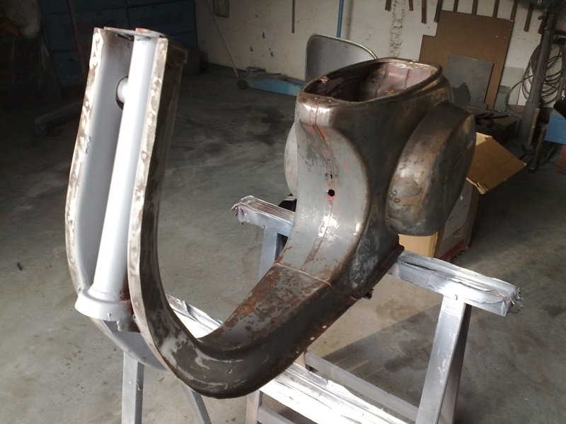

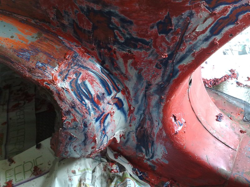

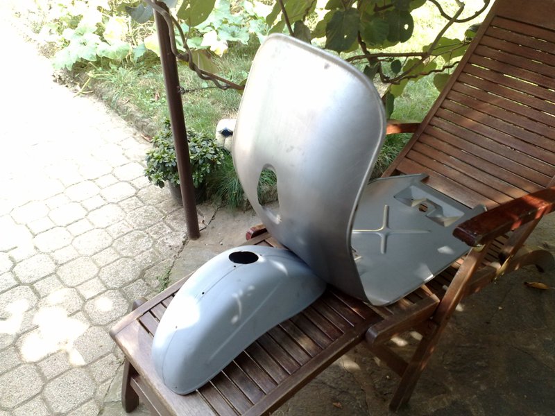

Inserito il - 17/09/2011 : 18:53:32
Ecco un pò di novità:

Inserito il - 17/09/2011 : 19:41:51
Come cavolo hai fatto a sfondare la sede sul carter della gabbia a rulli ....?????!!!!! |

Inserito il - 17/09/2011 : 20:50:28
bravo stai lavorando davvero bene!
solo una cosa, secondo me ti conviente togliere il pezzo di pedana rimanente del pozzetto sotto sella(dove ve il carburatore!)e mettere direttamente quello che ha già la pedana! |
