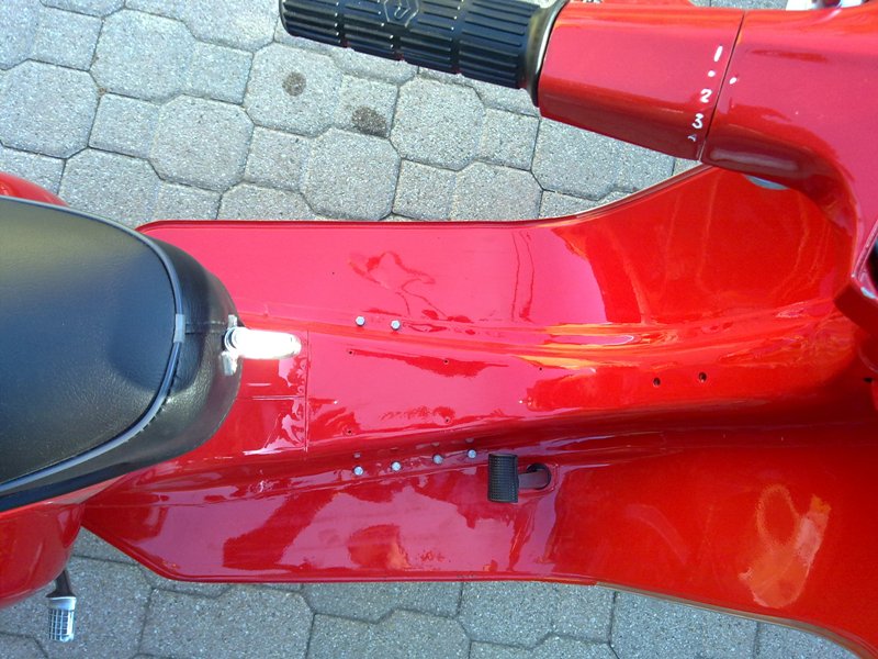

Ammortizzatore rms nuovo preso e montato...........adesso frena!
Probabilmente lunedi' monto le strisce..........

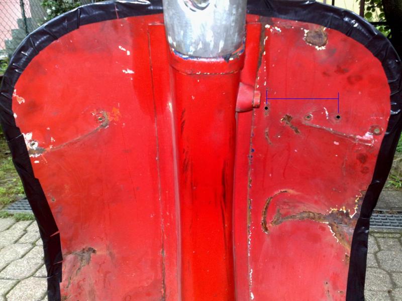

Sapete dirmi come fa ad attaccarsi la targhetta "vespa" allo scudo?
Perchè ho notato su una special che ho visto in giro, che i 2 punti dove si incastra la targhetta, non trapassano lo scudo!
Ma rimane incastrato Oppure si incolla........
........qualche anima pia, mi può misurare queste distanza per forare correttamente?
155,47 KB
77,46 KB

Inserito il - 14/10/2011 : 00:55:39  Mostra Profilo Invia a Vespino50 un Messaggio Privato
Domani se riesco misuro e ti faccio sapere...

Inserito il - 14/10/2011 : 20:29:13  Mostra Profilo Invia a boris10 un Messaggio Privato
Ho preso le misure dalla mia special, però per conferma aspetta altri
L'interasse dei pioli della targhetta è di 8 cm

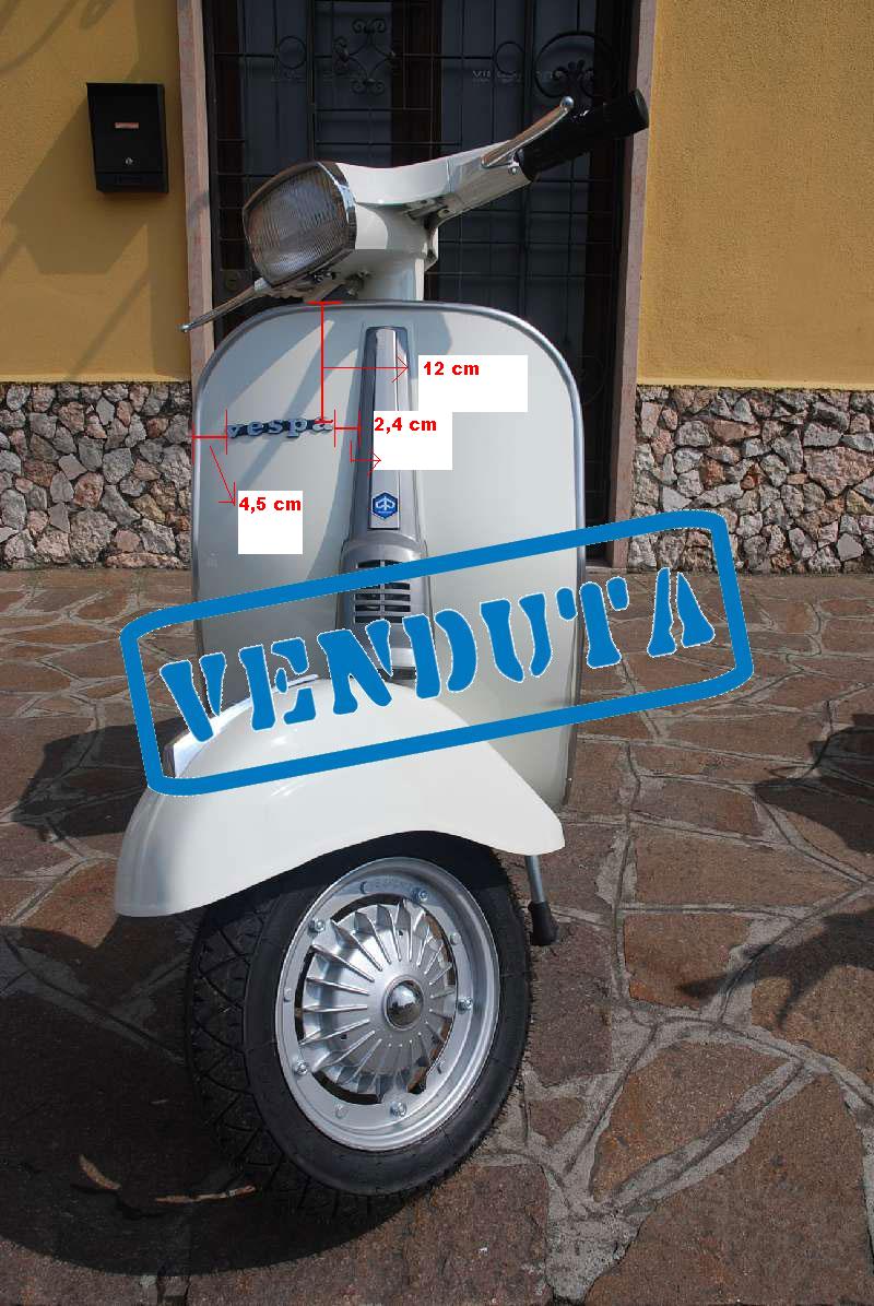

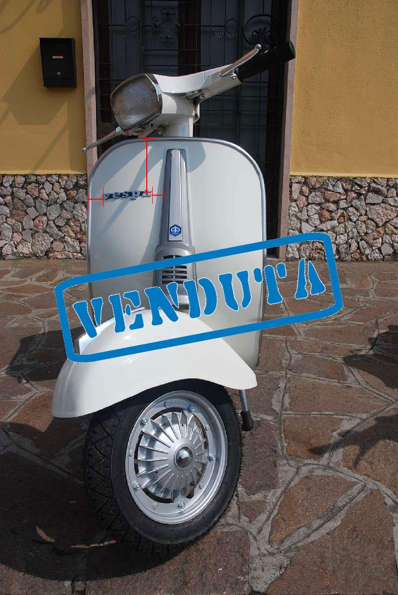

Inserito il - 14/10/2011 : 21:31:12  Mostra Profilo Invia a Vespino50 un Messaggio Privato
A me sono differenti le misure...i fori di sicuro sono gli originali perchè non ho sostituito lo scudo....
158,53 KB

Inserito il - 14/10/2011 : 21:57:04  Mostra Profilo Invia a Obo un Messaggio Privato
x boris:
10,8cm e' la distanza tra il bordoscudo e il piolo?
o tra il bordoscudo e la parte alta della "a" di vespa?
Forse è quella la differenza............

Inserito il - 14/10/2011 : 23:05:02  Mostra Profilo Invia a boris10 un Messaggio Privato
Obo ha scritto:
x boris:
Perdonami Obo, avevo preso la misura dall'interno del bordoscudo. Presa dall'esterno la misura è di 12 centimetri ed in effetti dalla lettera A alla mascherina possiamo dire che 2,4 ci possono stare. Infatti dato che avevo già smontato la mascherina per prendere la misura la avevo solo appoggiata senza avvitarla. Ecco i due mm di errore.
Interasse di 8 cm fino all'anno 1981 poi interasse inferiore dal 1982.

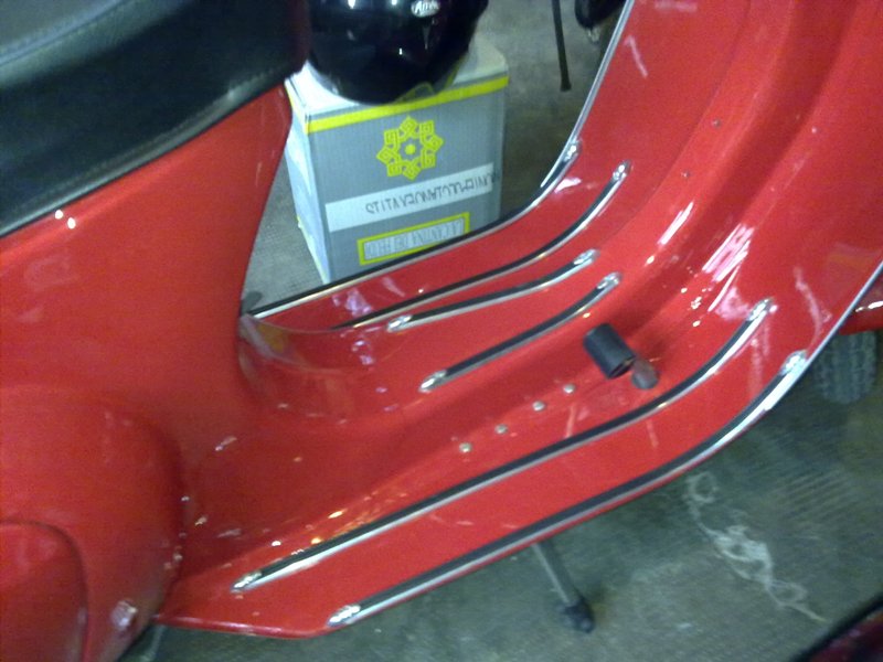

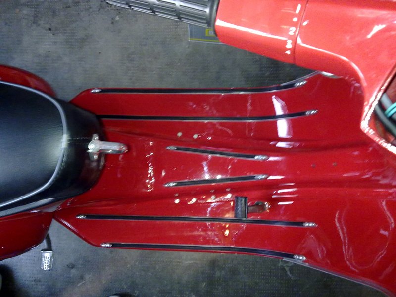

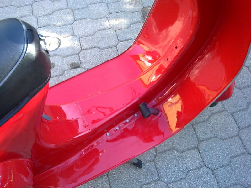

Inserito il - 19/10/2011 : 18:45:31  Mostra Profilo Invia a Obo un Messaggio Privato
Strisce montate!
106,56 KB
122 KB
99,52 KB
89,91 KB

Inserito il - 19/10/2011 : 23:39:07  Mostra Profilo Invia a boris10 un Messaggio Privato
Non vorrei sbagliare ma i listelli esterni mi sembra forse che sono stati montati un pelo in dentro, in pratica la loro parte terminale doveva accavallarsi sul bordoscudo.
Almeno nel px è come ho specificato.
Obo
Città: Varese
932 Messaggi
Inserito il - 23/10/2011 : 13:46:07  Mostra Profilo Invia a Obo un Messaggio Privato
in effetti i ribattini devono attraversare il bordoscudo........e io ci sono andato molto vicino ma non abbastanza
X essere perfetta avrei dovuto forare 3mm più verso l'esterno!
Va beh sono cmq soddisfatto!
