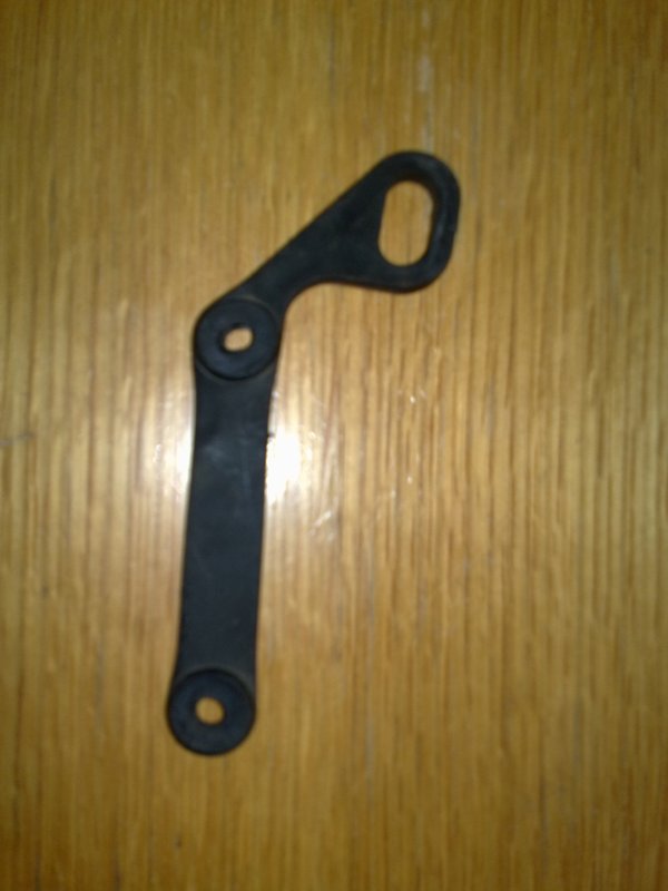

Mi sapete dire cos'è questo? e'della vespa vero? non so dove vada, percio' chiedo a voi
59,74 KB

mai visto!!
se ha la filettatura non ci va il seeger altrimenti si!

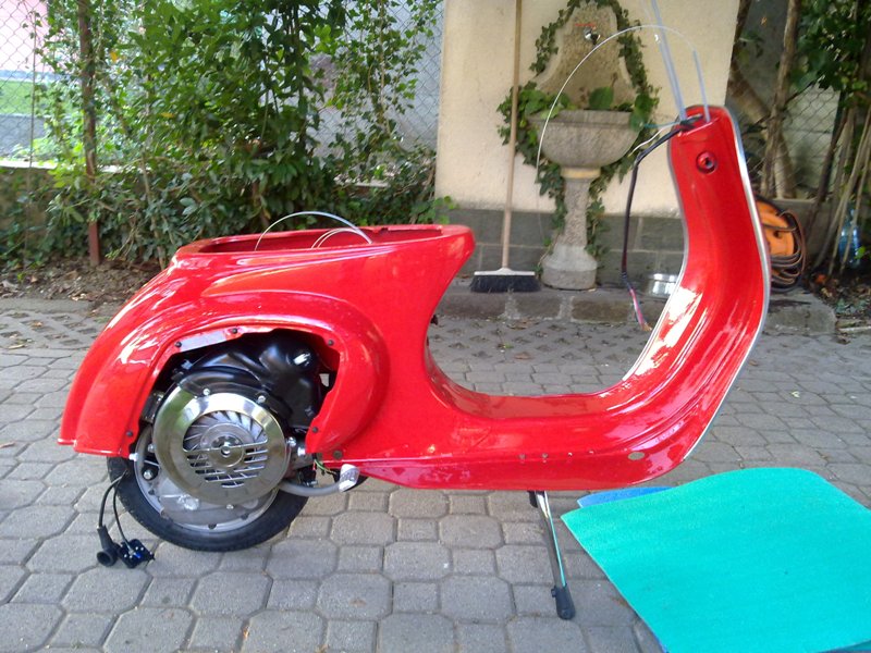

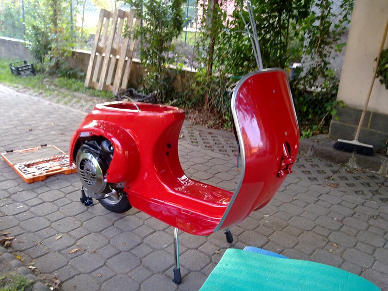

Due foto x farvi capire dove sono arrivato con i lavori:
136,35 KB
141,6 KB
Tra poco devo mettere i rivetti sulle strisce pedana.........
.......ho tutto l'occorrente ed ho afferrato bene tutti i vostri preziosissimi consigli
Però mi e' sorto un altro dubbio: come faccio a capire dove posizionarle? Quelle centrali ho già i fori..........
Quelle laterali le metto al esterno massimo e le faccio toccare con il bordoscudo....
Ma le 2 strisce intermedie? Dovrei metterle perfettamente parallele a quelle esterne! Qualcuno mi sa dire la distanza interasse tra i 2 fori??

obo.. i listelli vanno messi subito! a telaio nudo prima metti bordo scudo poi listelli poi cavalletto e freno posteriore.. poi motore e manubrio

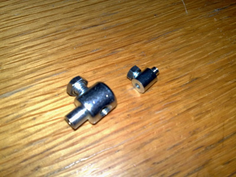

Mi sono ritrovato questi pezzi:
100,1 KB
Sapete dirmi dove vanno??

Sono serrafili, uno dovrebbe essere per il cavo frizione, l'altro non ki viene in mente...

l'altro penso sia per il gas!
ma dove si devono mettere?? e' quello il problema!

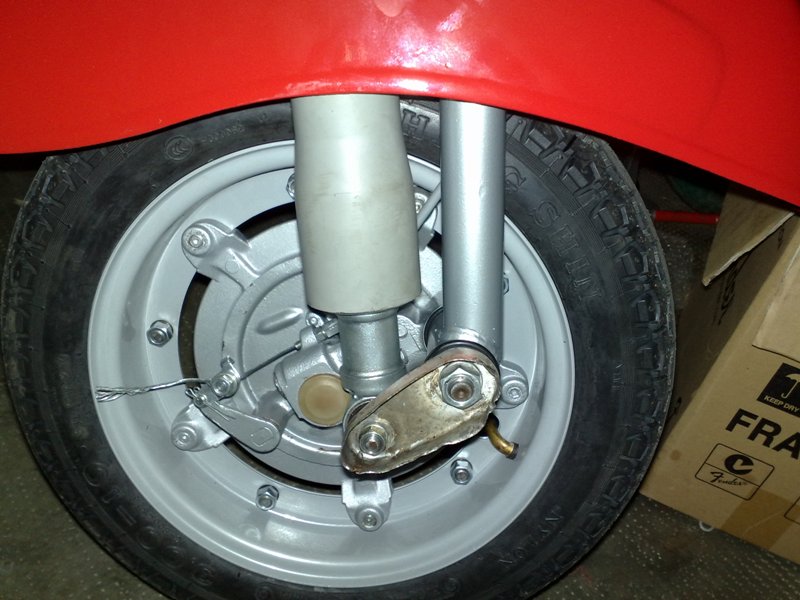

La vespa non frena,e l’ammortizzatore nel momento in cui freno affonda molto,se vado in “retromarcia” allora la vespa frena perfettamete ma,andando avanti no……Ho provato a indurire l’ammorizzatore,ma niente.
Cosa faccio?
E poi e’ normale che sia cosi’? sembra un po’ storto……….
99,4 KB

l'ammortizzatore che affondi parecchio è normale
la forcella in effetti sembra un po storta...
