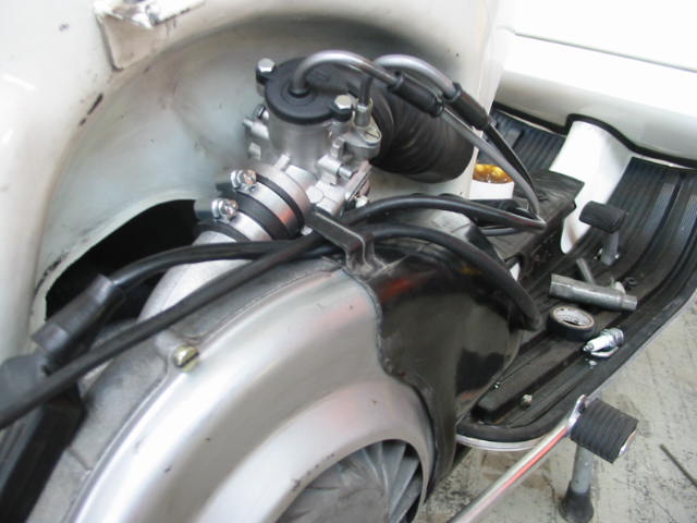

Ti spiego, per montare il 28 ho sempre allargato la valvola di aspirazione in maniera "smodata" sia verso la parte in anticipo che quella in chiusura, + verso l'anticipo.
Siccome oramai ho deciso per il 28 (attualmente sta sul motore 175 e non voglio sbattermi a modificare cavo del gas e cavo aria)
48,32 KB
Qualche consiglio?
PS: quindi frizione con pignone 23 e corona originale 65 va bene? Non serve cambiare null'altro?

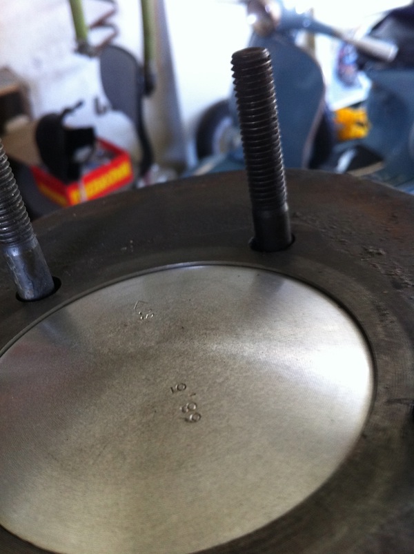

Eccomi qua, montato albero corsa 60 ed ho fatto due prove.
La prima foto è senza spessore da 1,5mm e, con il pistone al PMS mi sembra che al manchi solo 1mm al bordo cilindro, nella seconda foto con spessore la distanza ovviamente arriva circa ai 2,5mm mi sembra un po troppo.
In origine il PE200 ha così poca compressione?
Che fare?
