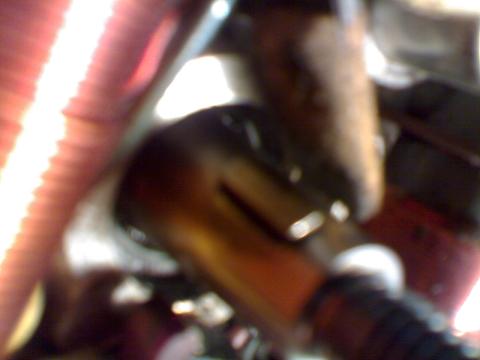

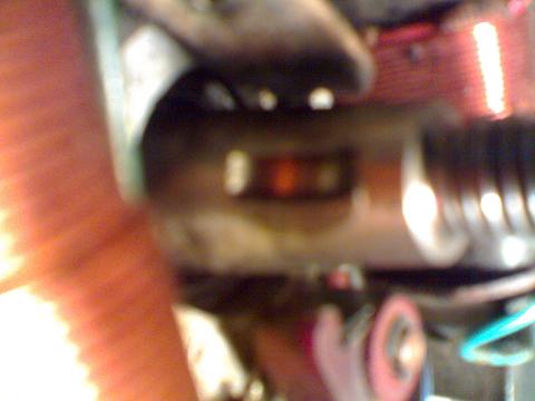

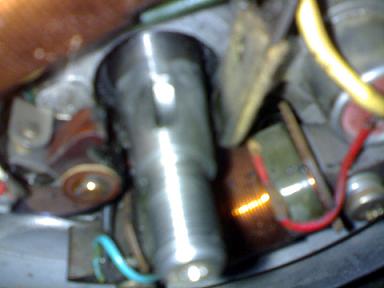

e vabè l' ho rismontato e ho visto che la chiavetta e ben salda e non ha giochi, le foto le ho fatte però non si capisce niente
eccole comunque:
22,92 KB
25,81 KB
23,53 KB
nell' ultima foto il e rovinata in quello spazio che c'è tra albero e chiavetta!
Inserito il - 12/07/2011 : 22:59:06  Mostra Profilo Invia a Steck81 un Messaggio Privato
Come detto prima, si è verificato...non ha nulla!!!
meno male che nn mi son giokato evaristo perche poi con tre si sta scomodi
il rumore che senti non è da li... io verificherei solo che nn ci siano giochi di biella o(più probabile) di spinotto/gabbietta
dopo di che gli ingranaggi qualunque siano è normale abbiano dei "giochi" termine corretto Tolleranze.. queste possono essere + o meno ampie ma se nn ci fossero non potrebbero scorrere
