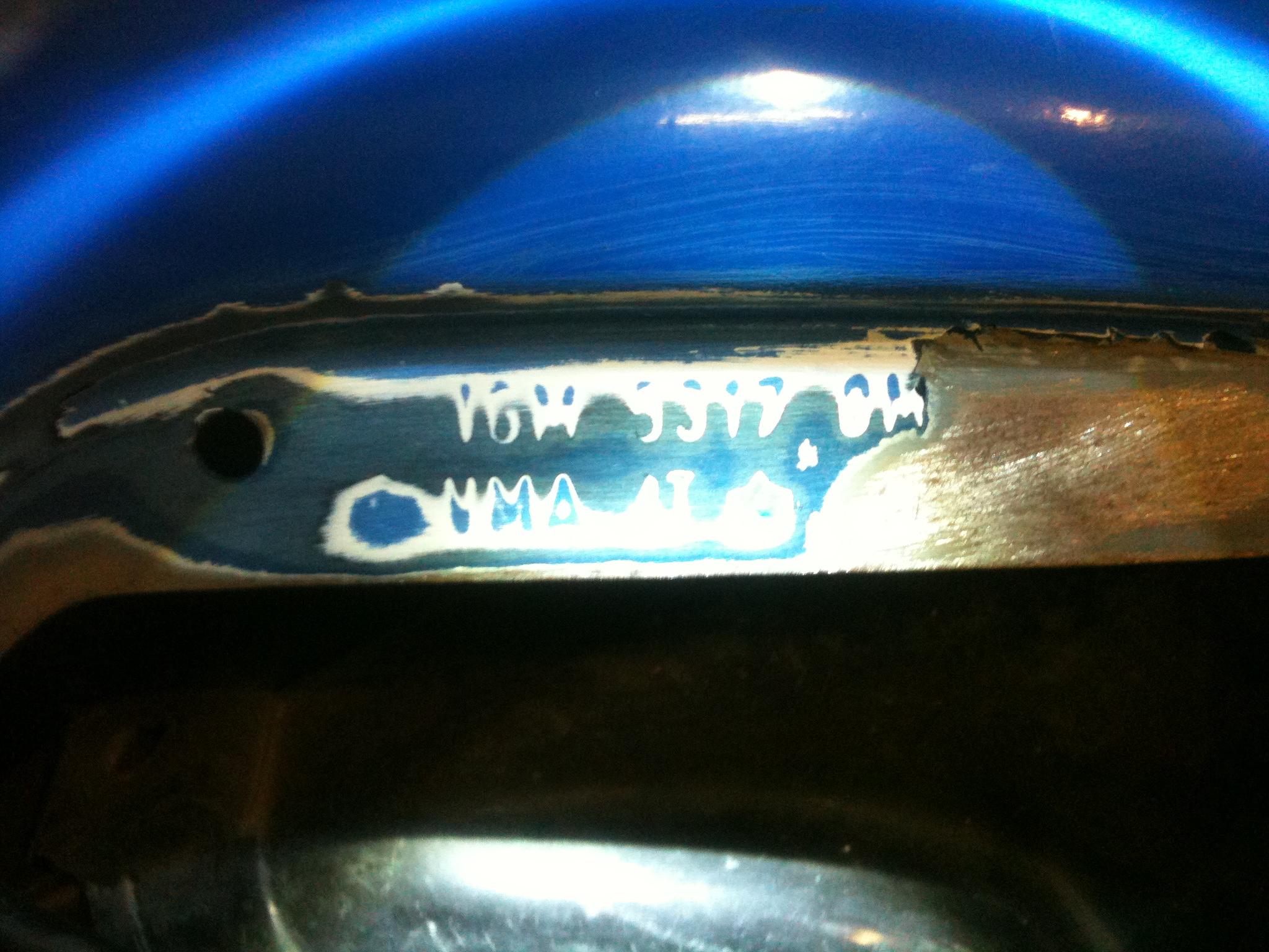

Buongiorno a tutti, ho comjnciato ad usare la vespa 125 primavera di mio papà con l' intento di restaurarla poichè malridotta. Ho l' impressione che sia sia stata radiata dall' albo e non avendo neanche il libretto a disposizione vorrei capire effettiamente di che anno sia controllando il numero di telaio, ma sorge un problema: vado a vedere e noto che c' è una sfilza di numeri e sotto questi *vma2t* e nient' altro... Ci dovrebbero essere altri numeri accanto a questa? si sono cancellati? E poi: cosa sono quei numeri sopra vma2t? Grazie in anticipo.

la prima del numero del telaio presente sulla pedana.

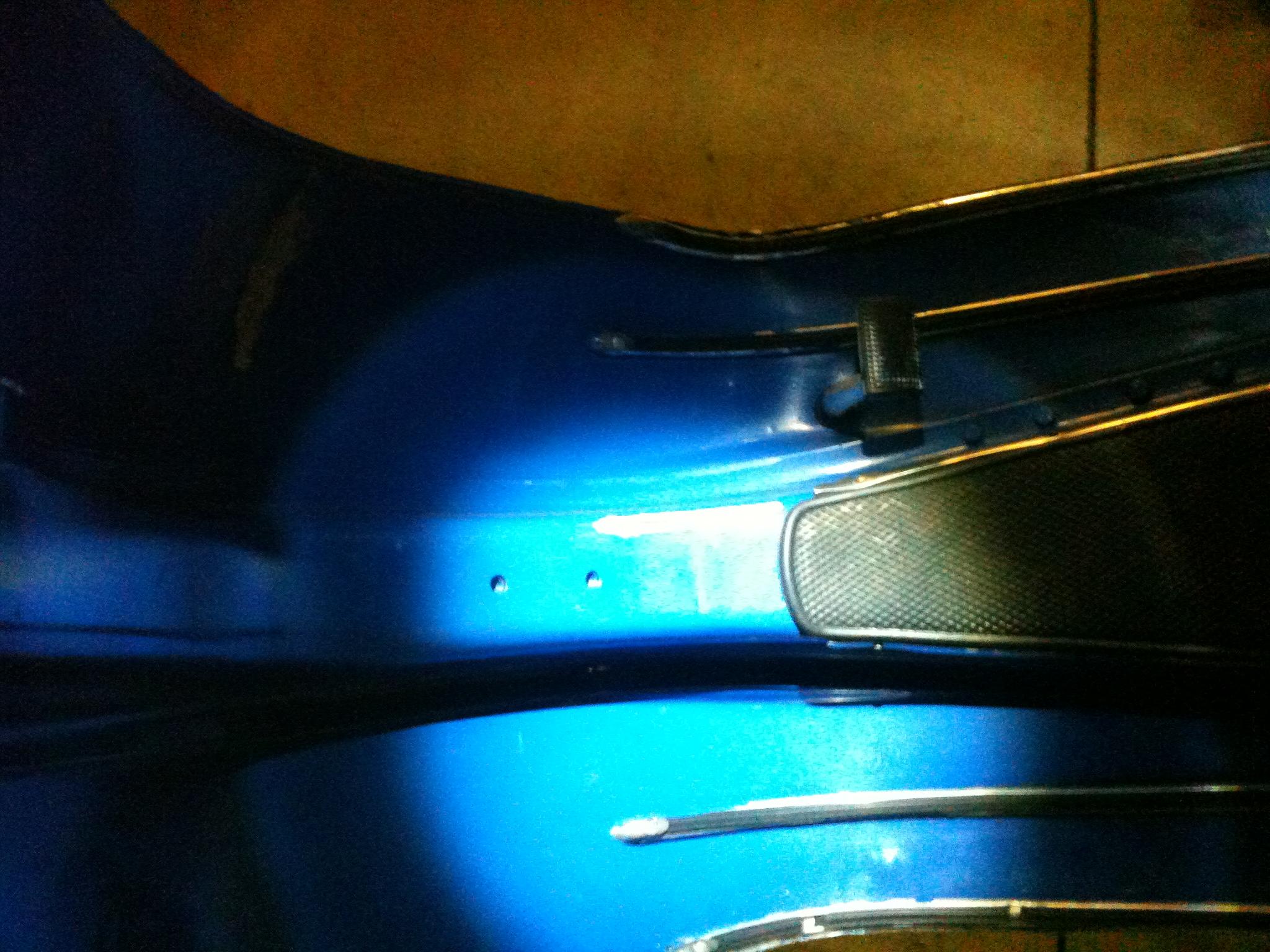

la seconda il numero di telaio e omologazione incompleto sul lato destro (classica posizone)

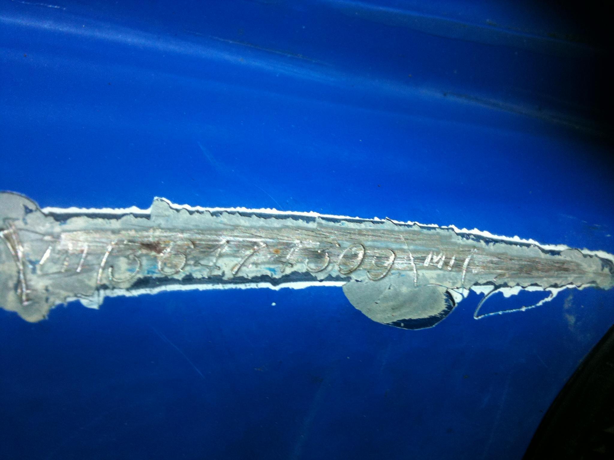

e la terza raffigura la pedana dove è stato inciso il numero di telaio. (non so per quale motivo) il numero che è più che leggibile è: [MI]36474309[MI] qualcuno sa cosa vuol dire? non mi sembra il classico numero.. vma2t...

e' stata ripuzonata.. pero' che strana posizione li..

ma la cosa che è ancora più strana è che tra le tipologie di punzonatura effettuate nessuna corrisponde a quella presente sul mio vespino..

Inserito il - 12/07/2011 : 13:43:16  Mostra Profilo Invia a bocia un Messaggio Privato
Dovrebbe essere stato ripunzonato d'ufficio, in quanto nella prima foto, si vede la sigla provincia della Motorizzazione che ha rifatto la punzonatura.
Per il posto diverso, non ha importanza, nel senso che alla Motorizzazione punzonano il telaio dove gli fa più comodo.
In ogni caso, se ripunzonato d'ufficio, ci dovrebbe essere la correzione anche sul libretto, oppure dovresti avere un libretto rifatto (non quello di prima immatricolazione)
