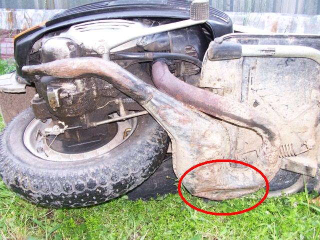

qualcuno può darmi un consiglio su come tirare fuori la botta in basso sulla pitone in foto(è quella che vi avevo chiesto cos'era)
e per la riverniciatura bisogna prima grattarla?? se si è meglio la sabbiatura o semplicemente basta scartavetrarla???

se hai un congelatore di quelli grandi prova a fare così: la riempi d'acqua e chiudi solamente un foro, meglio quello d'uscita e poi la congeli l'acqua congelandosi diventa più voluminosa e la botta dovrebbe uscire, anche se non penso che esca tutta, se no vai da un carrozziere che estrae la botta con lo spotter ma ti costa quanto due marmitte, se no la tagli estrai la botta e saldi, comunque lavala internamente almeno 4 o 5 volte con soda caustica e acqua bollente, occhio alla pelle, occhi ecc perchè la soda ustiona e poi visto lo stato la brucerei anche poi con l'idropulitrice la passi internamente.. per l'esterno dai una semplice spazzolata e nero alte temperature..

Se decidi di usare la soda caustica fai MOLTA, MOLTA, MOLTISSIMA ATTENZIONE!!!!! è una base FORTISSIMA ed è ALTAMENTE CORROSIVA!!!! usa guanti adatti, mascherina e occhiali protettivi.
Non diluirla in acqua bollente ma in ACQUA FREDDA, la dissoluzione di NaOH in acqua dà luogo ad una reazione esotermica (produce calore) quindi l'acqua si scalderà da sola. se la sciogli in acqua bollente rischi di produrre schizzi altamente corrosivi che non sono affatto simpatici...

Perchè se li chiudi tutti si spacca !!!!

Visto che abiti a Cavoli miei probabilmente non conosci il fenomeno , ma da noi che il freddo d'iverno é piuttosto rigido se lasci aun appartamento vuoto con le tubature idrauliche cariche di acqua , corri il rischio di dover chiamare l'idraulico per far sostiutire i tubi perché esplodono ! Principio fisico.... l'acqua ghiacciando aumenta di volume acquistando una forza indescrivibile !! Si crepano anche i tubi di 3mm di spessore figurati la lamiera di una marmitta...
