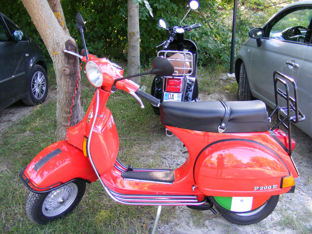

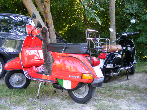

           	| bè dopo un bel pò che frequento il forum,mi sembra giusto porre al vostro giudizio i miei due 'mostri'...
  465,31 KB
  436,1 KB
 La 'nonnina' è un p200e anno 81,motore originale,marmitta tipo Polidella(su base piaggio con dgm...)ammortizzatori Carbone.Al momento stò provando il nuovo filtro aria Polini e il freno a disco anteriore che devo dire non male....A parte il lavoro di carrozzeria e un'aiutino con il motore,il resto(guaine,sterzo,impianto elettrico ecc..) l'ho fatto tutto da me,partendo da zero e con aiuti vari da parte di alcuni utenti del forum che non finirò mai di ringraziare...

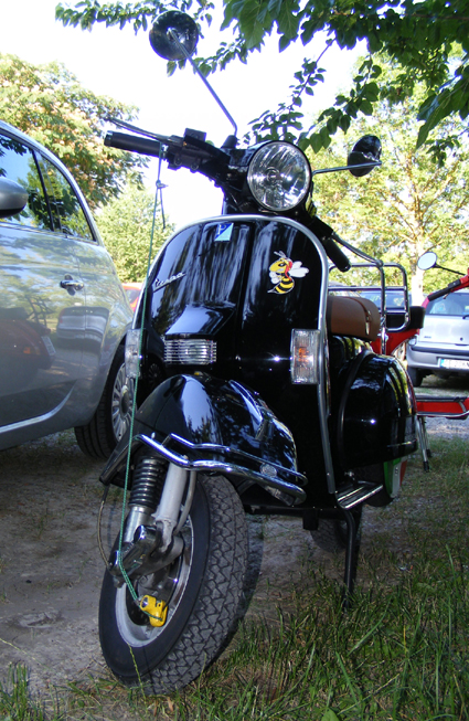

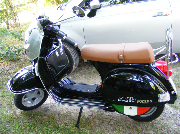

 La 'bambina' invece è di base un PXMY125 del 2006 al quale sono state fatte le seguenti modifiche:
 polini 177(con adeguamento getti),marmitta tipo Polidella(su base Piaggio con dgm).Anche qui stò provando il nuovo filtro aria della Polini.Il resto è tutto originale.Purtroppo,grazie a qualche f.d.p. che l'ha fatta cadere in un parcheggio,ha una botta sullo scudo lato scritta e la pancia segnata.Comunque và che è un piacere....

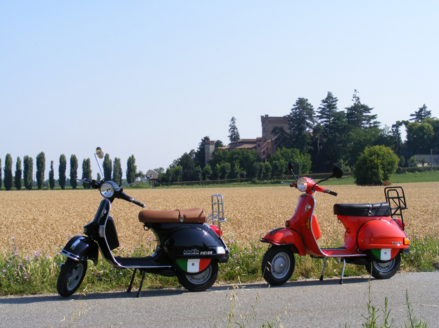

 Chiudo con qualche altra foto in attesa dei vostri commenti

                      | guardando bene il px rosso ha il tamburo anteriore che non è il suo..  |

                      | scusate ho detto un'eresia...non mi ero accorto che davanti ha il disco, altro che tamburo....sto perdendo colpi!  |

                      | tranquillo il suo tamburo originale l'ho tenuto via se mi rompo del disco....

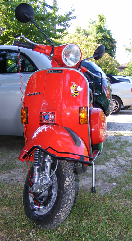

                      | scusa... ma sulla 200 dove hai sistemato la pompa del freno anteriore a disco??? |

                      | se guardi la foto dell'anteriorer: il kit è il semi idraulico,la pompa è fissata alla forcella davanti all'ammortizzatore.
 Il comando è a cavo.
 Certo non è come l'idraulico come potenza di frenata ma è il meno invasivo ed è più semplice da togliere quando devi fare le revisioni(fai un'oretta di lavoro)
