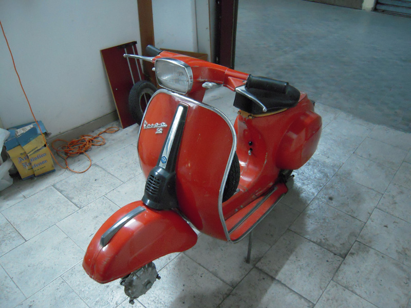

           	| Ciao ragazzi! Vi ricordate che vi chiesi un parere su una 50 special prima serie rosso corallo?
 Ebbene.... l'ho presaaaaaa!!!!!
 Pagata 700 euro!

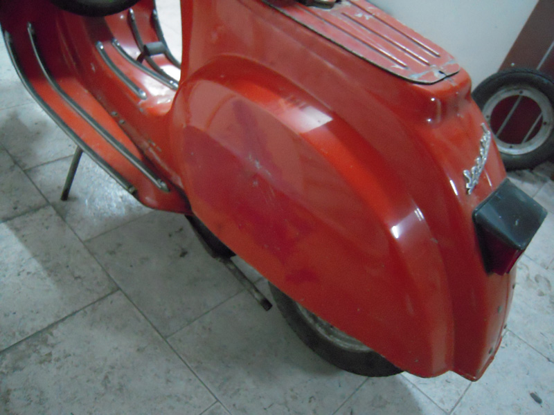

 Per chi non avesse bene in mente di cosa sto parlando è una vespa 50 special prima serie del 1970 e da quel poco che capisco sembra originale in ogni sua parte e non ha un filo di ruggine, solo una bottarella sulla scocca di sinistra verniciata di bordeoux ma per il resto è perfetta! Purtroppo però non credo di riuscire ad effettuare un restauro conservativo, credo che andrò direttamente di riverniciatura ma sempre dello stesso colore originale (non al momento però... i dindini scarseggiano).
 Cmq questo è il topic in cui chiedevo una valutazione:
 http://www.vespaforever.net/forum/topic.asp?TOPIC_ID=27408
 e questa è lei:
  94,33 KB
  221,97 KB
  219,34 KB
 Cmq ci sono state troppe coincidenze strane che mi hanno spinto a prenderla e, in qualche modo, sembra quasi che sia stata lei a scegliere me!!

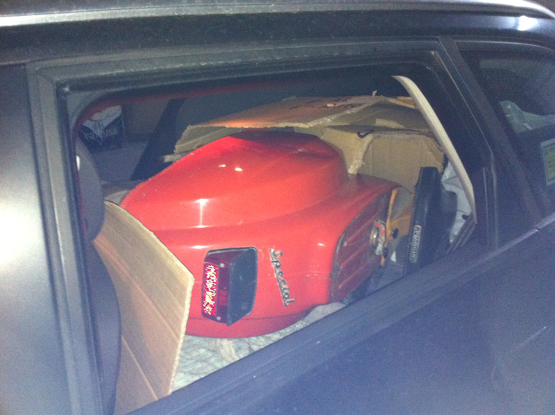

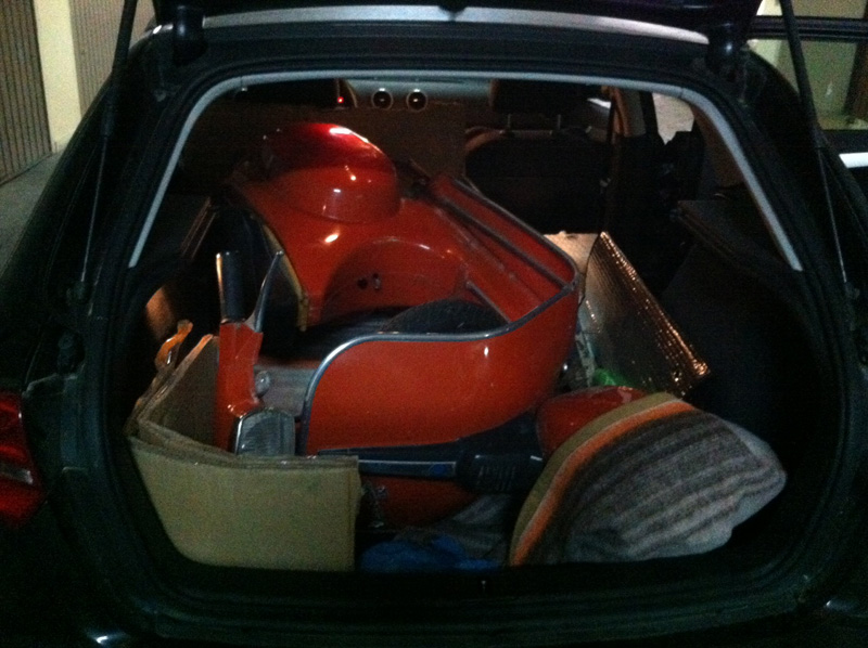

 Un paio di foto del trasporto (purtroppo non avendo un furgone o una macchina alta ci siamo dovuti arrangiare...)
  182,52 KB
  180,93 KB

                      | Dagli una bella lucidata e basta! sembra un buon conservato! Pasta abrasiva fine data con tampone di spugna sul trapano (tampone e pasta 15 euro circa)
 e una passata a mano di polish per finire...
 la vernice ritorna nuova!

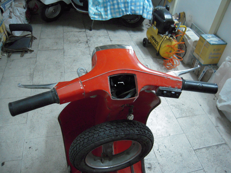

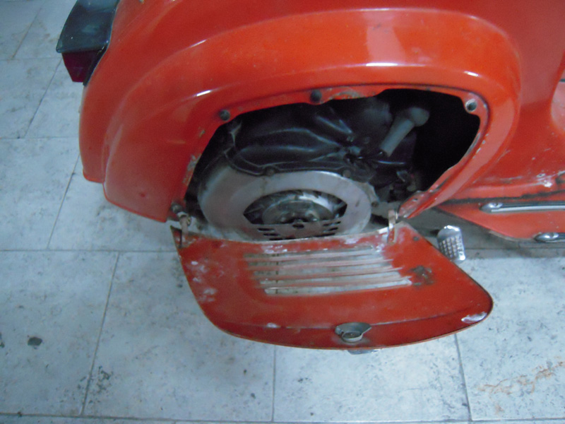

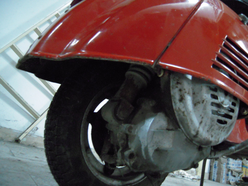

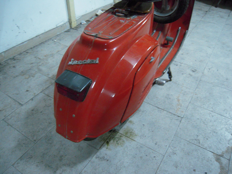

                      | Come promesso ecco delle foto... Commenti e suggerimenti sono graditissimi!!
  189,43 KB
  186,82 KB
  216,48 KB
  178,87 KB
  166,45 KB
  190,19 KB
  168,43 KB
  187,44 KB
  190,42 KB
  201,55 KB
 Ed infine una chicca...
  218,64 KB

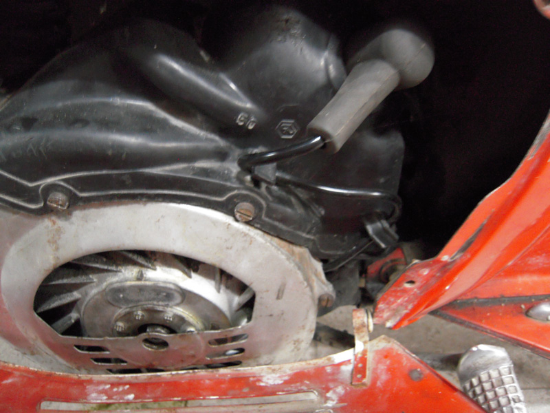

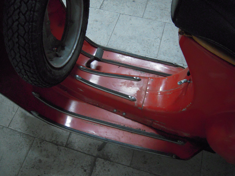

 Sembra tutto in perfetto ordine, parte alla prima pedivellata, mancano solo il tappo sullo sterzo e le scarpette del cavalletto...
 Il restauro conservativo lo vedete difficile come lo vedo io?
 Conviene aspettare un pò, mettere da parte un pò di soldini e farla riverniciare?
 Attendo vostri pareri e suggerimenti!!

                      | Secondo me! prima di spendere soldi nella riverniciatura ti consiglio di provare a ritoccare. (minima spesa massima resa) La messa peggio è la fiancata con ritocco alla Serafino...
  Li devi agire di carta vetra fine, parti con una 350 poi verso il 1000 per toglere la vernice in eccesso (quella più scura) poi ti procuri la vernice del colore originale e cominci a coprire con cautela (poca vernice alla volta con pennellino)tutte le parti sverniciate.
 Ed in fine con una lucidata (stile vernice nuova come ho consigliato sopra) vedrai che i ritocchi si notano poco.
 Se hai delle botte piccole nella carozzeria vai di martello di gomma... Usato con intelligenza!
 spero di essere stato utile...

                      | è ovvio che non può essere perfetta dopo tanti anni!, cioè, credi che sia difficile il restauro conservativo??  quasi quasi non devi nemmeno ritoccare! PENSACI BENE
 ma se deciderai di restaurarla dovrai fare un lavoro PERFETTO per farti perdonare!! anche se forse non basterà!

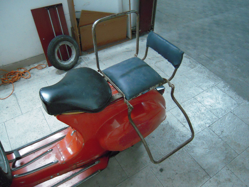

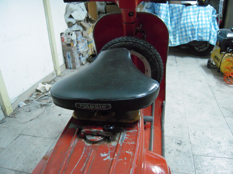

                      | LA SELLA A GOBBINO SUL RPIMA SERIE!
 Molto   bella...

                      | come mai è montata quella sella? |

                      | ho visto alcune special con la sella monoposto,spesso veniva montata per poter mettere sul serbatoio una cassa a mo di portapacchi. un vecchietto del mio paese ci consegnava il pane!  |

                      | Non so perchè abbia quella sella... so che era di un vecchietto che abitava in un paesino del Beneventano... Però è simpatica!!
 Mi dite come potrei procedere al restauro conservativo?
 Soprattutto per quello che riguarda quel lavoro certosino che hanno fatto sulla scocca laterale...

                      | il prezzo secondo me è più che giusto la vespa anche se è un ottimo conservato va comunque smontata completamente
 rifare il motore (ci sono dei bei post sul forum che ti possono essere molto utili

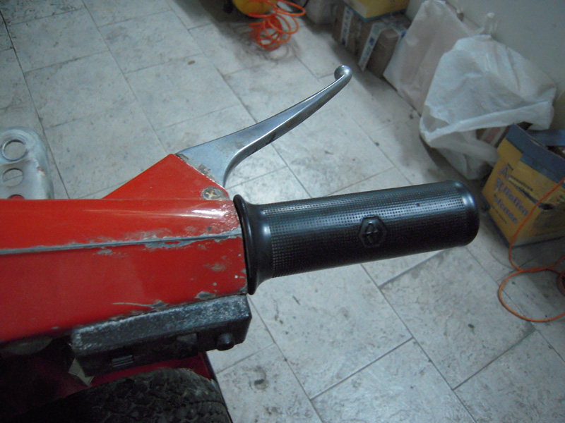

  ) cambiare fili e guaine ,cambiare tutte le parti in gomma (eccetto le manopole! sono messe ancora benissimo e soprattutto è difficile trovarle)
 insomma, un lavoro che richiede la stessa cura, se non di piu di un restauro completo
 per quanto riguarda il telaio, ti fai fare il colore a campione e con un pennellino fine fai i vari ritocchi, se vuoi, ma la puoi lasciare anche così!
 sotto alla scocca sicuramente avrà un pò di ruggine superficiale,  prova con cif crema e paglietta per lavare i piatti, viene via che è un piacere

                      | in Piaggio le manopole in gomma originali si trovano ancora (almeno qui a pistoia al costo di 13 euro), cmq ottimo acquisto il prezzo è stato molto molto competitivo.
 Se vuoi rifarla totalmente ,fatti fare per prima cosa la vernice a campione così sei sicuro di rispettare la colorazione e successivamente da un buon carrozziere gli fai fare i lavori di lattoneria e verniciatura, nel frattempo ti dedichi al motore che dovrà essere rifatto totalmente.

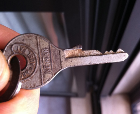

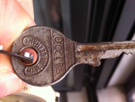

                      | Ecco le chiavi del bloccasterzo...
  86,23 KB
  83,96 KB
 Il bloccasterzo entra perfettamente e per fortuna aveva tutte e 2 le chiavi nello stesso portachiavi...
 Fortunato?
 Audace!!

 per fare un'ottimo lavoro, usa la vernice al bi-componente! Sembrerà quasi verniciata a spruzzo se lo fai bene!

probabilmente non sono le manopole in questione, che sono molto rare..
