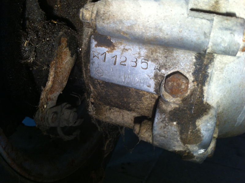

                      |  Inserito il - 09/07/2011 :  16:47:48
                      | Dopo una leggera pulizia con un pò di benzina è riaffiorato il numero motore:
  365,62 KB
 E' il suo? Tutto ok?
 Come sapete non ha i documenti originali e devo fare targa e libretto nuovo, per mantenere la storicità devo richiedere il certificato di origine alla piaggio? Ho visto che nel form di richiesta vogliono numero telaio e numero di motore, inserisco il numero di motore completo come da foto? Sigla e numeri?

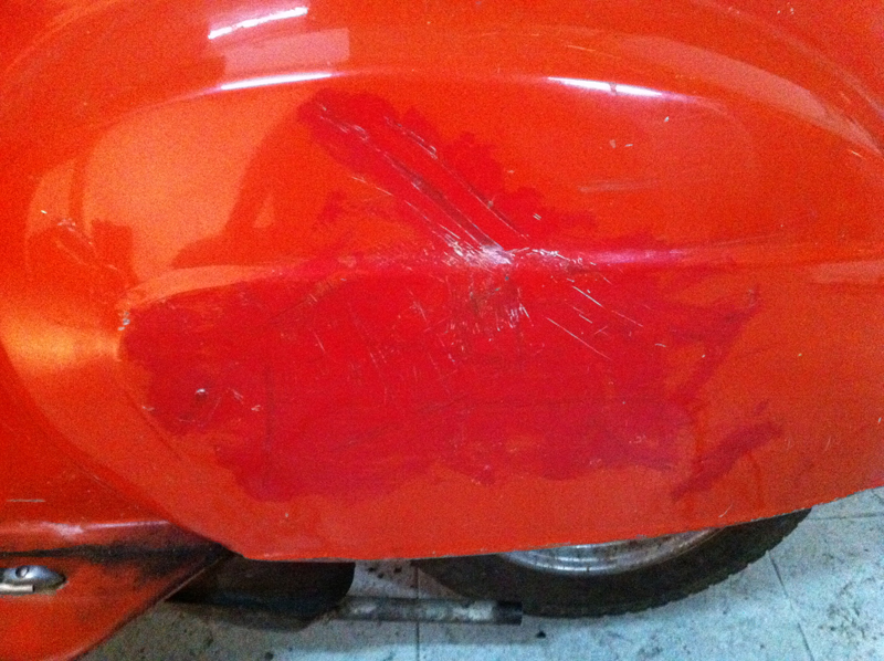

 E questa è la bestia nera... Quella che mi sta facendo protendere per una riverniciatura totale...
  425,41 KB

                      | per togliere le strisce delle pedane usa un cacciavite piatto a mo di scalpello e togli la parte inferiore, altrimenti potresti trapanarli, ma te lo sconsiglio, rovineresti la vernice. la gomma cambiala. comunque potresti anche togliere solo il puntalino per sfilare la gomma, cambiarla e lasciare al suo posto le strisce
 per quel graffio c'è poco da fare, devi ritoccare con un pennellino fine, fatti fare il colore a campione, così sarà identico.
 anche se ha il vecchio libretto non è considerata "storica" tecnicamente è solo un pezzo di ferro, dovrai fare l'iscrizione ad un registro storico (f.m.i o a.s.i) dovrai mandare anche le foto della vespa, su questo punto aspetta qualcuno +  informato di me!!

                      | secondo il mio punto di vista la vespa va smontata completamente, non smontare le strisce pedana che se no ti tocca ricolorare tutto perchè fai un macello, vai da un buon colorificio e ti fai fare mezzo chilo di colore a campione, porta lo sportellino del motore che precedentemente avrai lucidato prima con cif crema e spugna per piatti e poi con un polish per vernici al nitro, per la fiancata non mi sembra battuta ma solamente graffiata quindi potresti riverniciare solo quella zona e il manubrio perchè è difficile recuperarlo con il pennellino, poi dai una lucidata ben fatta a tutto vernici mozzi e cerchi, gomme nuove guaine e fili nuovi, cambi l'impianto elettrico, io lascerei quella sella visto che è l'originale, il motore va rifatto, leggiti il post di mimmo.. poi revisiona la forcella per bene che la sicurezza è importante!! |

                      | questa vespa con 300€ max torna perfetta!! però c'è da lavorare, non si può pensare di andare in giro con una vespa del genere. il colore è il meno, se ti piace così lasciala graffiata ma il motore va rifatto, controllare il tutto, cavi e guaine nuove, farcella da revisionare, gomme e ganasce nuovi!! |

 Per me é da conservare!! , certo le prime foto facevano sembrare la situazione rose e fiori , poi con le foto dettagliate si sono messe in evidenza alcune magagnette! Ma comunque non gravi a mio modo di vedere.
 Fossi in te cercherei di mantenere l'oroginalitá il piú possibile non trascurando come dice fede l'aspetto sicurezza freni gomme trasmissioni ecc.. Visto che volere o volare devi metterci mano , anche io ti consiglio di revisionare il motore e poi fino alla vecchiaia sei a posto !!
    Altro consiglio, se hai la possibilitá , per i ritocchi fatti prestare un aerografo per modellisti. Vengono dei lavori perfetti !!
