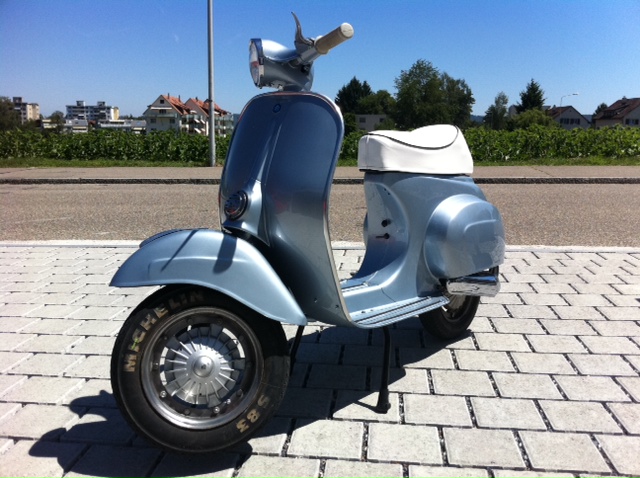

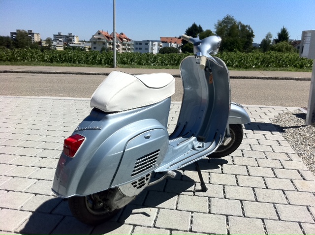

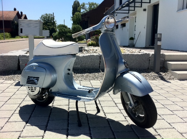

 sono mesi anzi quasi un anno che osservo con gran stupore le vostre fantastiche vespe.
 quasi un anno fa ho acquistato una 50L del 68, ridotta come verniciatura molto male.
 mancavano anche tutte le parti  cromate etc. etc.
 ancora non sono pronto al vostro giudizio ma visto la contentezza di essere arrivato quasi al traguardo voglio allegare alcune foto anche per aiutare quello che come me hanno fatto un restauro grazie a questo fantastico forum e i loro membri.
 saluti dalla svizzera
 giancarlo
 ps: come scelta e gusti non mi sono voluto mantenere sull'originalita della 50L per questo la marmitta a banana la sella bianca (ne ho una baige chiara perche il bianco non mi convince, magari posto una foto e la maggioranza vince :o)
 le maniglie grigie
 il cavaletto ora e nero pero mi sa che originale e cromato, giusto????
 le gomme da 10 e non da 9 (anche qui ancora non ho finito devono arrivare i cerchi e le gomme continental a con fascia bianche (per questo da 10 e non 9)
  14,7 KB
  11,68 KB
 eccola, colore azzurro chiare mettalizzato dovrebbe essere il 114 se non sbaglio
  156,92 KB
  155,03 KB
  149,2 KB

                      | Sarebbe stupenda con la sua sella originale  |

                      | Bella mi piace!A gusto mio con le gomme a fascia bianca abbineri anche 2 cerchi cromati e metterei cromato anche
 il cavalletto.La sella lascia su il gobbino bianco e vedrai che
 con le gomme a fascia bianca avrà un altro effetto.

                      | molto molto bella ma (e qui arrivano note dolenti solo per chi come me preferisce l'originalità al 100%) ci sono delle parti che non sono adatte per il tuo modello restaurato: 1) il tuo modello monta Cerchi,tamburi e ruote da 9"
 2)è probabile anche che il mozzo ant non sia il sua ma appartenente alla 50 special
 3)la marmitta è dell'ET3 ci vuole il padellino
 4)il copri volano cromato delle PK è da togliere immediatamente
 5)il cavalletto deve essere zincato e non nero
 6)la scritta special sul posteriore proprio non ce la vedo per una 50L
 cmq se a te piace la puoi benissimo tenere così quello che ti ho elencato è solo la mia considerazione personale.

                      | grazie a tutti per i commenti...
 @ luca:
 -si da 9 esatto, solo che da 9 non si trovano le ruote a fascia biancha
  -si esatto il mozzo anteriore e della 50 special, me ne sono solo reso conto quanto ci ho mantato il manubrio e non andava la vita del bloccaggio del manubrio. lho dovuta sliffare
  -mi mandi un immaggine del coprivolano originale della 50L, quando lho comprata non cera
 (magari un immagine oppure qualche sito dove la trovo originale)
 -al cavalletto provedero, grazie per il consiglio
  -la scritta non e della special, ce scritto "vespa 50L" e originale? davanti che scritta viene messo, ho due buchi che devo coprire immediatamente

                      | i cerchi chiusi sono da 9 pollici e vanno cambiati anche i tamburi.
 Comunque è bellissima anche cosi

                      | bellaaa con molte a comunque questo colore mi piace molto! i tamburi canbiali la l aveva quelli chiusi e da 9 non da 10!!
 cambia coprivolano è del pk questo!!
 il motore è originale si vero??
