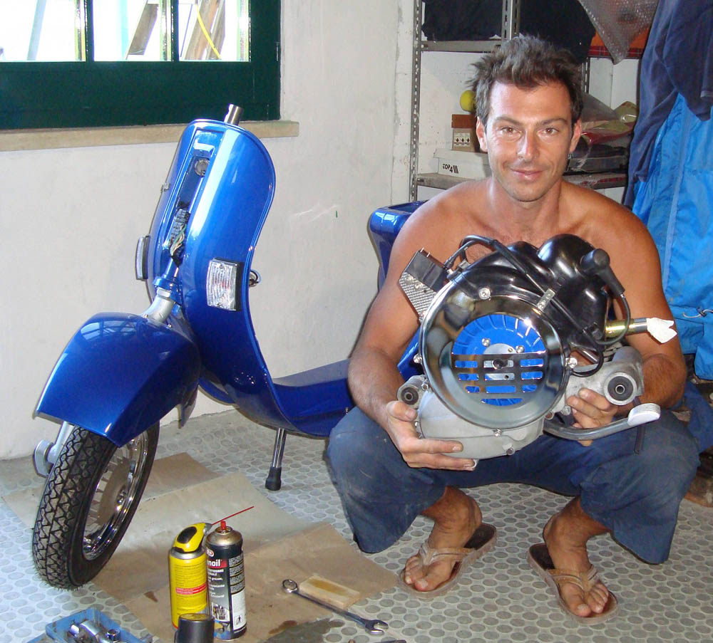

ciao ragazzi. sono in procinto di ultimare la mia pk50, 75 polini raccordato, mazzucchelli anticipato, valvola abbassata, carburatore 19/19 e rapporti DE 19/ 67 ( pignone 19 drt), accensione parmakit da 1.5 kg. ero in cerca di una buona marmitta, e mi gustava almeno a livello estetico la simonini 40309. è ben costruita e costa sotto le 150 euro, qualcuno di voi la conosce? grazie. come anticipo base il parmakit, allineato, fornisce 25 gradi. secondo voi devo ritardare un pò o va bene già cosi? ( considerando anche poi che la curva di anticipo è variabile , di circa 7 gradi). grazie

per la pk corsacorta è la 40310 che devi prendere. gran bella espansione rispetto a quel che costa, vuota in basso ma vigorosa in alto, allunga parecchio, potrebbe andare se non hai a che fare con salite, ma la vedrei meglio col pignone da 18, phbl24 ed il cilindro rifasato. Con la configurazione attuale secondo me la marmitta più centrata è la proma classica a banana.

si in effetti il pignoncino da 19 è lunghetto e per andare a lavoro devo farmi sempre 4 km di salita... peccato, la simonini z ( il modello 40309 la danno anche per pk) è bellissima. La proma a banana non so se si trova, va anche bene la polini a banana? grazie

la proma a banana certo che si trova: la tornano a produrre da più di un anno. Per curiosità sulla simonini informati se 40309 e 40310 cambia qualcosa a livello di erogazione, ma io sospetto sia solo un errore.

guarda secondo me se non hai il cilindro rifasato,con una proma ti troverai benissimo

scusate la barbara ignoranza, ma cosa intendete per "rifasato" ? in realtà il mio ha albero anticipato mazzucchelli e valvola abbassata di un paio di mm... dunque la fasatura è allargata. comunque la proma lo trovata, a 80 euro circa, alla fine credo che la prenderò.. sapete se è molto rumorosa? sto leggendo sul forum, alcuni consigliano la polini banana che ha il silenziatore, altri dicono che è comunque rumorosa, voi che mi consigliate?

Con rifasato intendo aumentare le fasi di scarico e travaso del cilindro,in maniera che quest'ultimo lavori in modo ottimale con una marmitta ad espansione come quella che volevi montare tucomunque se la i caramba da te fanno poche storie allora monta la proma,altrimenti vai di polini che è meno rumorosa.

com'è che hai montato un'accessione parmakit per un motore così tranquillo??

perchè sono pignolo, l'albero mazzucchelli cheho messo su dice sulle specifiche di evitare volani sopra 1.6 kg. POiche il mio ne faceva 2.2 e non mi piace tornirlo, allora sono andato sul sicuro con parmakit :-)

ho fatto le mie esperienze sulla mia pelle. il motore è un 75 cc raccordato alla perfezione, con valvola allungata, albero mazzucchlli anticpato e carburatore 19. Ho avuto la marmitta simonini d&f peche sono un fanatico delle espansioni, ma ho dovuto onestamente fare dietro front: infatti la vespa, oltre a un casino infernale, era velocissima, sfioravo quasi i 100 km/h. quella marmitta ( simonini 40309) allunga da matti, ma con un 75 cc è troppo vuota sotto coppia. Ora sono con il padellino in attesa di scegliere qualcosa di piu adatto... penso anche di passare al GT102 polini... che marmitta mi consigliate? vorrei coppia piu che velocità... la classica polini o proma a banana? grazie

Concordo sulla scelta del 102... Anche se secondo me dopo il lavoro preciso e certosino che hai fatto finora dubito che cambierai gruppo termico e basta....
RIAPRIRAI, metti un bel 102 polini o malossi, raccordi ai nuovi travasi, metti una primaria 24/72 DD (per te più indicata rispetto alla 22/63 DE in quanto hai detto che devi fare quotidianamente delle salite) il 19 ce l'hai già (ma anche un bel 24 ci sta bene) poi come marmitta:
Se carb 19 e no ruota di scorta o PROMA/polini banana o siluro ETS
Se carb 19 e ruota scorta la classica serpentone polini
Se carb 24... Beh la tua SIMONINI è perfetta

magari non saranno 100 reali, magari neanche 95... ma se fossero anche solo 90 REALI, io rimango così
concordo con dario per le configurazioni, con 102 polini (raccorda bene che vengon dei pozzetti i travasi) e 24, la simonini la riempi per bene!

Ciao! Ho visto il video, e devo dire che aveva un rombetto niente male per essere un 75cc (e non sembrava neanche troppo rumorosa per la verità).
Secondo me, se non vuoi riaprire, potresti montare semplicemente il 102 Polini (i travasi sono uguali a quelli del 75cc quindi non serve riaprire), tenendo la Simonini che hai, montando un carburatore da 24 e lasciando la primaria 19/67. Le marce saranno corte ma giuste per l'allungo di quella marmitta, e la maggior cilindrata e il carb da 24 aiuteranno guadagnare coppia ai bassi...minima spesa, massima resa!!
P.S. se il problema invece fosse il rumore eccessivo potresti montare il 102 con una marmitta Polini a banana o a serpentone, lasciando magari il carb 19/19. In questo caso però, senza aprire per montare la 24/72 rischieresti di essere corto di rapporto
