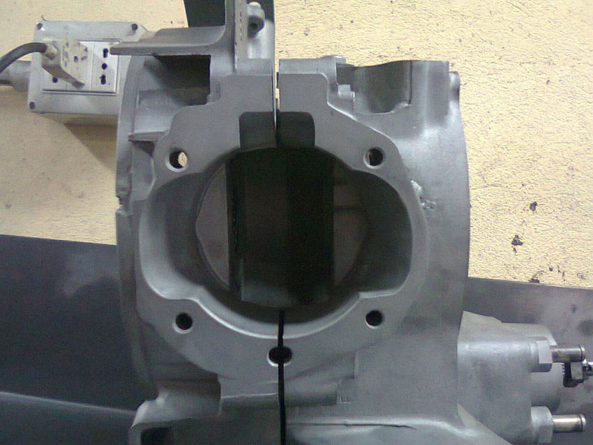

weii i lavori procedono: ieri pomeriggio ho fatto tutti i travasi sul carter e poi lucidati... fatto col dremel quello ad aria compressa è venuto fuori un lavorone!! a breve porto i carter a sabbiare, poi cambio cuscinetti e tappo la valvola e poi... si rimonta!!!
curiosità: il cilindro presenta uno scalino in entrata dei travasi laterali che io ovviamente ho eliminato
RRT- Rokito Racing Team

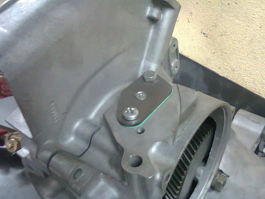

travasi-carter sabbiati
valvola tappata con un tappo interno in alluminio e fissata con STUCCO ma di quello serio da 500 euro per kg!
questa settimana mi arriva l'albero bilanciato e poi chiudiamo tutto

Inserito il - 14/08/2011 : 13:11:07  Mostra Profilo  Clicca per vedere l'indirizzo MSN di Anonimo Vespaiolo Invia a Anonimo Vespaiolo un Messaggio Privato
sono io o il travaso a sinistra è un tantino al limite?
