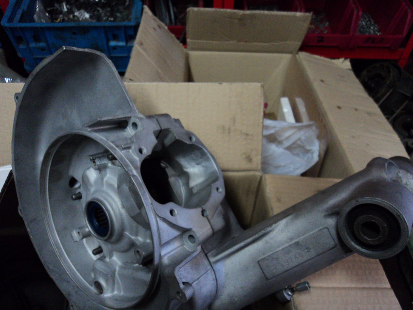

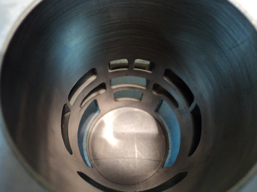

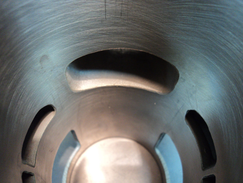

solo perchè il piano d'appoggio fa una curva più stretta in quel punto ma è uguale a quello di destra....
RRT- Rokito Racing Team
zazà91
motore
1993 Messaggi
Inserito il - 14/08/2011 : 13:22:14  Mostra Profilo Invia a zazà91 un Messaggio Privato
si ma non c'è quasi piano di appoggio su quella curvetta

è vero notato anch'io il particolare..

tanto quel motore lo sappiamo tutti che durerà una manciata di secondi ... e dopo aver tirato un grippone che riuscirà a sentire pure tonysubwoofer, l'albero uscirà dai carter e sorpasserà la vespa arrivando direttamente nelle braccia di poeta...
già mi immagino la scena
dai che scherzo, sicuramente verrà una bomba!

un po di acciaio liquido o di stucco e si ricrea il piano! cmq complimenti rocco

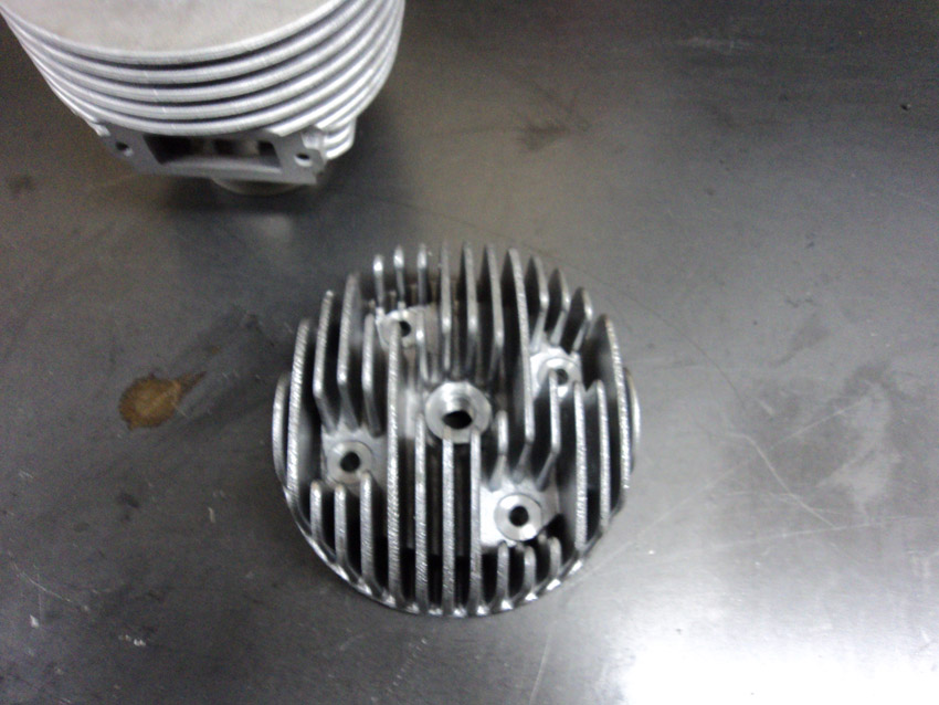

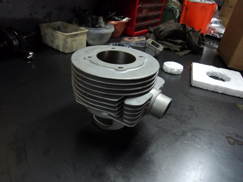

sisi Dario oggi vado in officina a vedere se è arrivato l'albero....così si chiude! comunque ora va di moda lasciare tutti gli spigoli e gli angoli nel cilindro e non lucidare, ma mantenere delle pareti ruvide e porose; mentre un pò di tempo fa tutti lucidavano tutti ed eliminavano ogni spigolo immaginabile

fai attenzione a quel piano di appoggio mi sembra troppo poco, io riporterei anche dello stucco e farei spianare, se imbarca aria da sotto fai la fine del gatto!!!

Inserito il - 17/08/2011 : 15:36:06  Mostra Profilo Invia a n/a (ex wyatt) un Messaggio Privato
alla faccia... ci saranno due o 3 kg in meno di alluminio su quei carter
per non parlare del cilindro, che sembra uno scolapasta!

sento già il rumore di quando acceleri come lo scarico dei bagni in aereo...presente?
senti ma rokito...dove la metti la tanica da 50 litri necessaria per fare almeno 100 km con questo mostriciattolo?

Più che uno scolapasta a me sembra una vista moderna del colosseo, cacchio questo motore canterà
