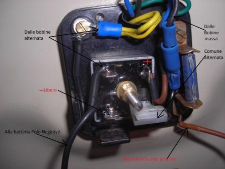

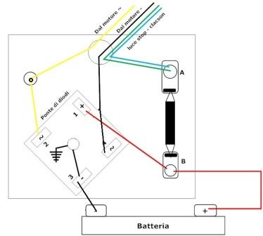

Salve
Io ho fatto come disegno in schema.
Il ponte è un ponte di diodi completo 15 Amper acquistato.

Inserito il - 28/06/2011 : 23:29:15  Mostra Profilo Invia a maskio un Messaggio Privato
il ponte l'ho comperato.... e l'ho collegato come lo schema superiore come Viva uguale

Inserito il - 29/06/2011 : 13:40:24  Mostra Profilo Invia a sanrem un Messaggio Privato
Posta delle fotografie di come hai collegato il ponte e da dove arrivano i cavi ! Hai un tester ???
Se hai un tester misura la tensione alternata tra il 2 e 4 , e poi la tensione continua tra 1 e 3.
Fai due tipi dimisurazioni:
Prima misurazione con tutto scollegato a valle del ponte e la seconda con tutto collegato e scrivi cosa hai misurato !

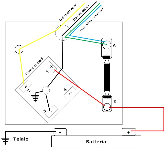

Inserito il - 04/07/2011 : 22:45:57  Mostra Profilo Invia a viva un Messaggio Privato
maskio ha scritto:
domani se riesco la portero da un amico e faccio misurare la tensione
io ho risolto cambiando i collegamenti come da schema in allegato.
In pratica devi lasciare libero il num. 4
Prima il filamento della lampadina non diventava neanche rosso, ora sembra che vada bene, devo provare a viaggiare di notte ma non ho potuto.
