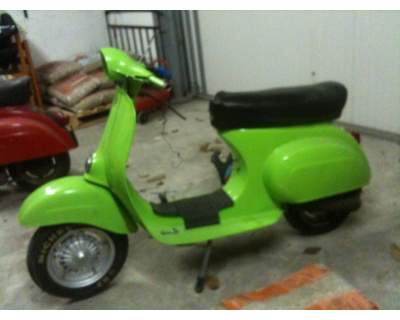

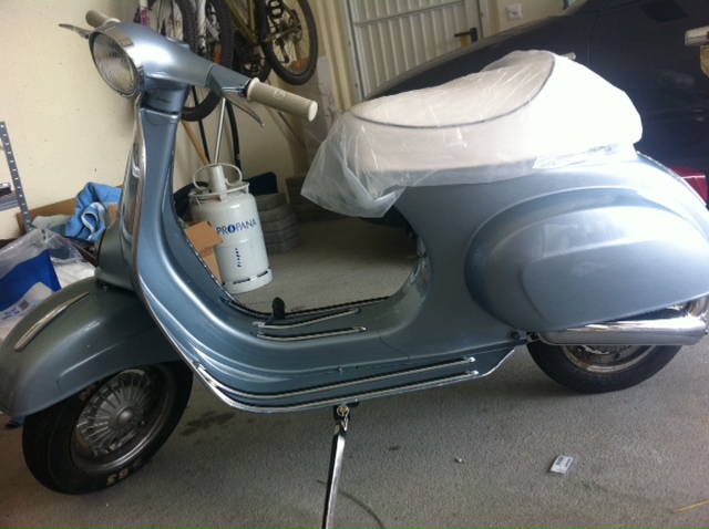

ecco alcune foto di prima e dopo:

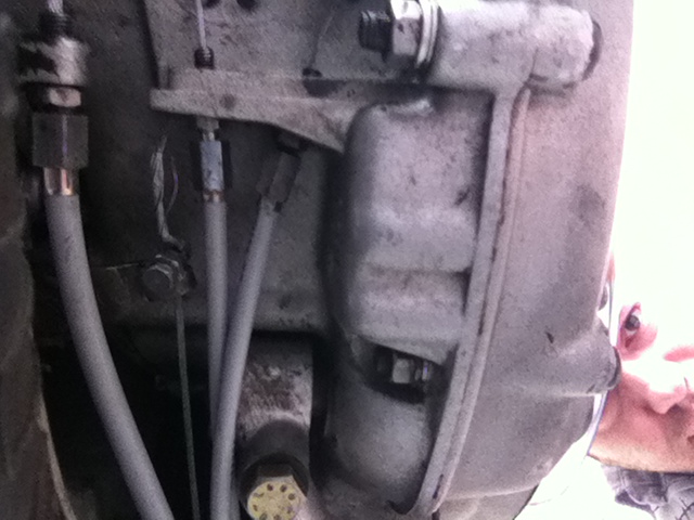

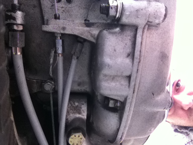

ecco anche due foto, una con la frizione non tirata e la seconda con la frizione tirata con filo o anche con le mani fa lo stesso....
il muovimento mi smbra poco anzi pochissimo, dove sbaglio??

Inserito il - 24/06/2011 : 16:53:32  Mostra Profilo  Visita l'Homepage di mimmo  Clicca per vedere l'indirizzo MSN di mimmo Invia a mimmo un Messaggio Privato
hai la frizione che non stacca affatto

Inserito il - 24/06/2011 : 16:53:47  Mostra Profilo Invia a andrea93 un Messaggio Privato
prova a tirare la frizione dal suo registro magari hai un problema del filo un po lasco

Inserito il - 24/06/2011 : 17:04:18  Mostra Profilo Invia a gianpas un Messaggio Privato
grande mimmo immaginavo che sarebbe stato una cosa del genere
cmq immaginate lo spavento quando e partita cmq gia ero esaltato che e partita gia qualcosa
cosa vuol dire non stacca, che non va immagino...
il filo va mollo pero se la frizione la tiro a mano sotto mi fa lo stesso gioco come con il filo.
dove e che sbaglio?
sara la molla della frezione?
cosa vuoi dire con "tirare la frizione dal suo registro"??

ho postato altre due foto sopra dove si vede la posizione della frizione, tirata e non tirata...
il muovimento mi sembra pochissimo, dove sbaglio?

Inserito il - 27/06/2011 : 13:52:28  Mostra Profilo Invia a gianpas un Messaggio Privato
ciao mimmo e andrea,
grazie per il consiglio, ho tirato ancora di piu il filo e ora va...
errore da principiante, ma lo sono anche
