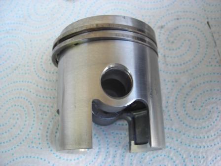

Inserito il - 21/06/2011 : 14:51:20  Mostra Profilo Invia a viva un Messaggio Privato
salve

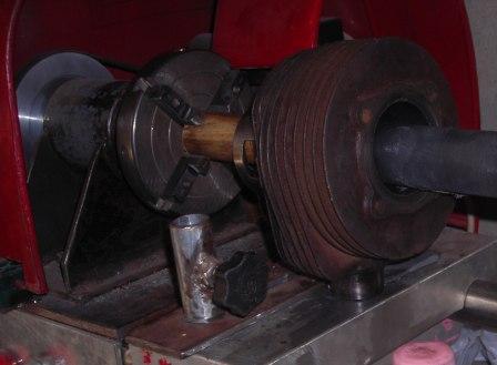

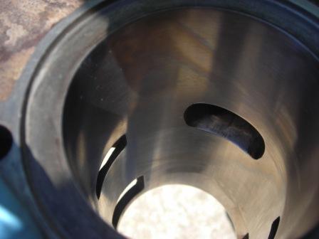

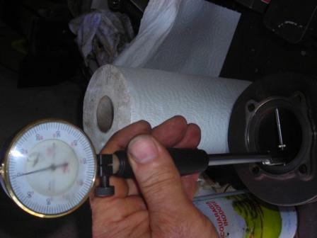

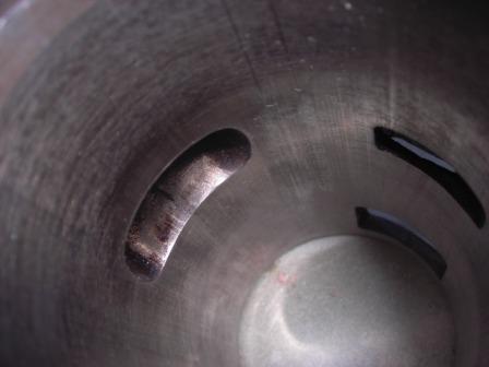

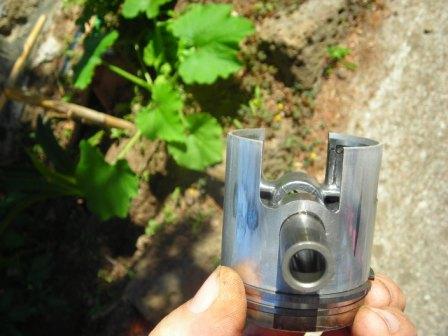

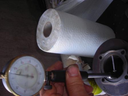

smontato cilindro e trovato il pistone leggermente inchiodato e segni sul cilindro in corrispondenza.
Quello che mi aspettavo si è avverato cioè non mi avevano fatto la lappatura del cilindro ed inoltre da mie misure il cilindro era pure ovale 4-5 centesimi.
Mi sono armato di pazienza:
ho pulito il pistone dalle rigature
Attrezzato il mio autocostruito tornio a legno e con l'aiuto di tanta pazienza e sp...to ho tolto l'ovalità al cilindro lucidandolo alla perfezione.
Per fare questo mi sono mangiato 2 centesimi sulla tolleranza che devono avere cilindro ghisa /pistone alluminio.
rimontato tutto e subito andato a provare EUREKA!!!!! circa 15 chilometri senza nessun problema.
Dimenticavo che ho fatto un c...lo peer smontare il cilindro ho dovuto scollegare tutto il motore perché il cilindro nn passava sulla carrozzeria potete immaginare che da solo non è stato facile ma ci sono riuscito
Saluti

Visto la vostra esperienza e disponibilità, volevo sapere se mi devo aspettare altre complicazioni sul mio gruppo termico, dato che su un cilindro con 2 travasi mi è stato fornito un pistone con la finestrella del terzo travaso.
viva
garapadre
Città: Serravalle Pistoiese
3208 Messaggi
Inserito il - 27/06/2011 : 14:36:14  Mostra Profilo Invia a n/a un Messaggio Privato
Nessun probema, è come non ci fosse......
viva
