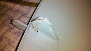

7)Ragazzi per togliere la levetta dello sportellino devo rimuovere il piolo, ma come? E' una specie di ribattino? Se ne trovano dai ricambisti?

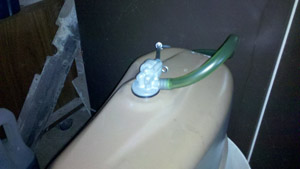

Questo è invece il rubinetto che mi hanno montato al posto di quello con il bicchierino che avevo. Mi sono documentato è questo tipo di rubinetto è stato montato sulle VNB1 fino al telaio VNB1T 032100, successivamente è stato montato quello con bicchierino decantatore. Se a qualcuno servisse lo vendo volentieri.

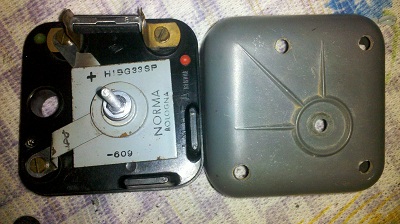

Questo è il raddrizzatore che mi sono procurato. Allora è marchiato I.M.P.E.A. Genova che ho saputo essere la fabbrica che li produceva ancora prima di SIEM , però ne ho visti altri praticamente identici marchiati SIEM appunto, e altri quasi identici che hanno le lamelle che formano un quadrato più grosso...e allora la domanda è: qual'e' quello giusto, ammesso che ce ne sia uno ? Nel '60 sulla VNB1 quale veniva montato?
PS: Il fusibile da 8A come lo vedete? Stona rispetto a quelli in vetro? L'ho acquistato da uno su ebay che vendeva ricambi per ape e vespa epoca...

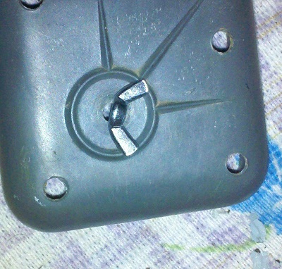

Inserito il - 30/06/2011 : 19:14:11  Mostra Profilo Invia a Nik81 un Messaggio Privato
...questa è la farfallina che P4scoli vende come ferma raddrizzatore...direi niente a che vedere con quella originale in ottone...sconsiglio l'acquisto quindi...
