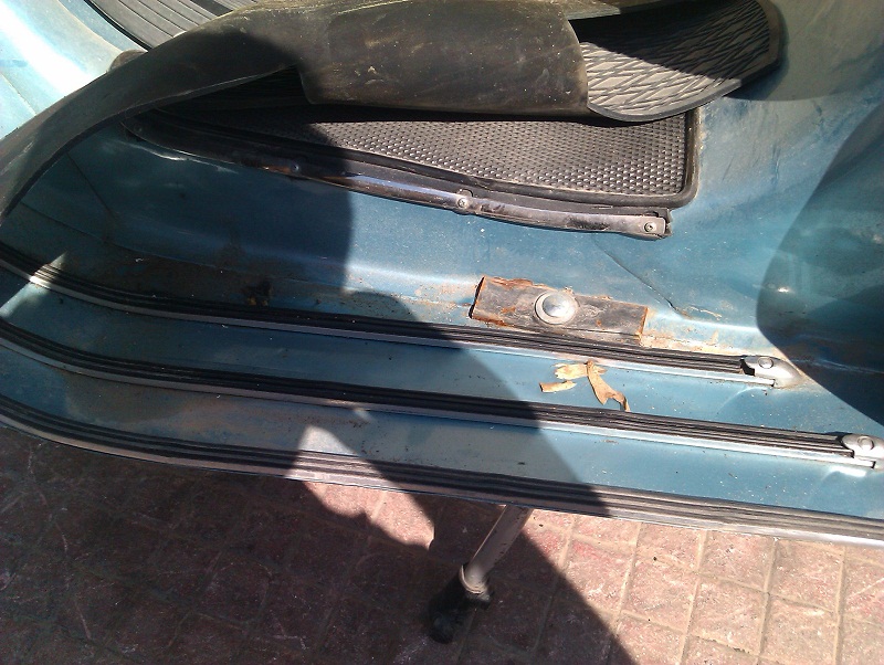

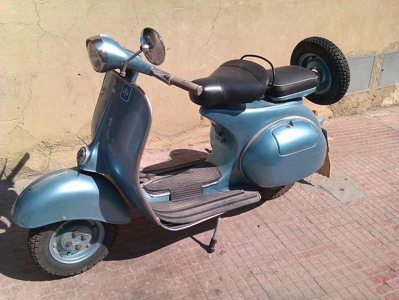

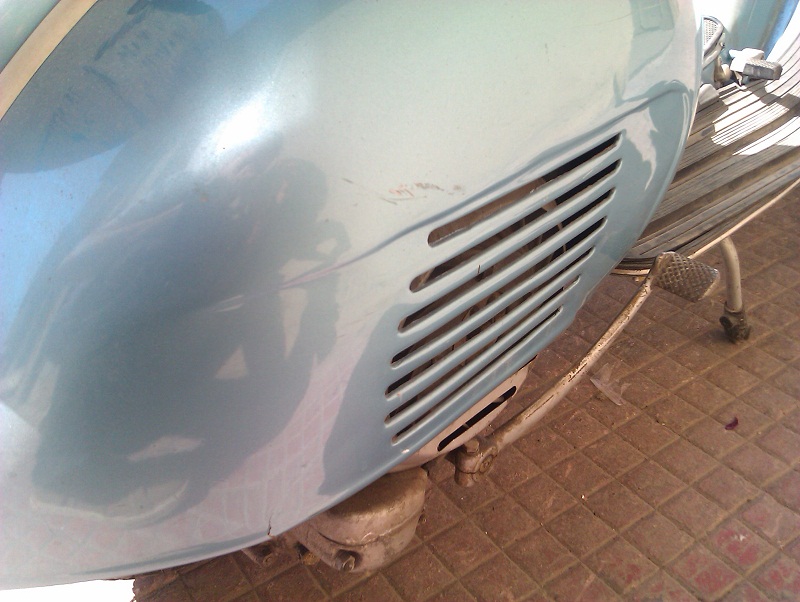

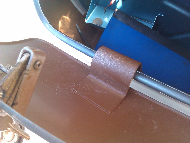

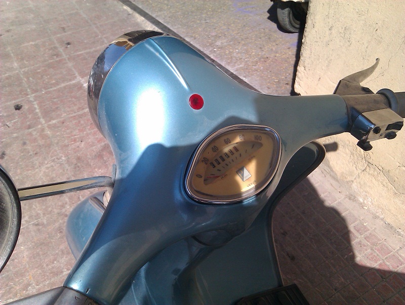

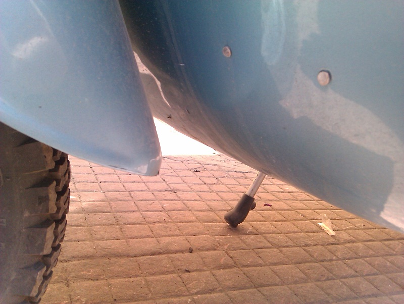

ecco le foto c'è solo da dare una pulita e dare una bella lucidata con dei ritocchi e togliere le odiose piastrine dalle pedane

mi sorge il dubbio che non sia conservata....troppo lucida, poi l'interno dello sportellino è nocciola, in origine lo sportellino era verniciato anche all'interno e i ribattini delle strisce pedana sono lisci (possono essere anche state tolte le strisce magari...)

Beh se é un conservato, é un conservato come pochi.... Ma sinceramente anche a me viene il dubbio !
Come dice Ale i ribattini sono stati ribattutti senza la macchinetta , lavoro che non hanno sicuramente fatto in fabbrica visto che richiede un sacco di tempo e le condizioni quasi perfette lasciano un po da pensare. Se peró é un autentico conservato allora lo scambio sarebbe piú che equo !!!

mmmh, ci credo poco che sia un conservato... bisognerebbe indagare meglio

per me non è un conservato, si nota dallo sportellino motore non verniciato all'interno, dai ribattini delle pedane senza le classiche squadrature.. poi magari mi sbaglio, ma non penso..

Non ci crederai ma ancor prima di leggere i post di tutti, anche io ho pensato che non è un conservato, vernice troppo lucida,ribattini, contachilometri di dentro ingiallito e vetro invece no, sella troppo nuova, stemma anteriore non dell'epoca, comunque tutte cose che possono essere state sostituite di recente, ma la vernice non mi sembra tipo nitro lucida.

Ragazzi oggi sono andato a vedere per bene, la vespa è stata riverniciata anni fa, credo nel 2000 visto che è stata riportata in vita dopo la radiazione, ma posso dire che è stata fatta bene, infatti il dubbio era sorto anche a me.
Che fare?
I pezzi sono tutti originali e non c'è traccia di stucco, il vano motore è nocciola, non so il vano serbatoio.
A me piace ci sono dei ritocchini da fare ma è un bel 150.
