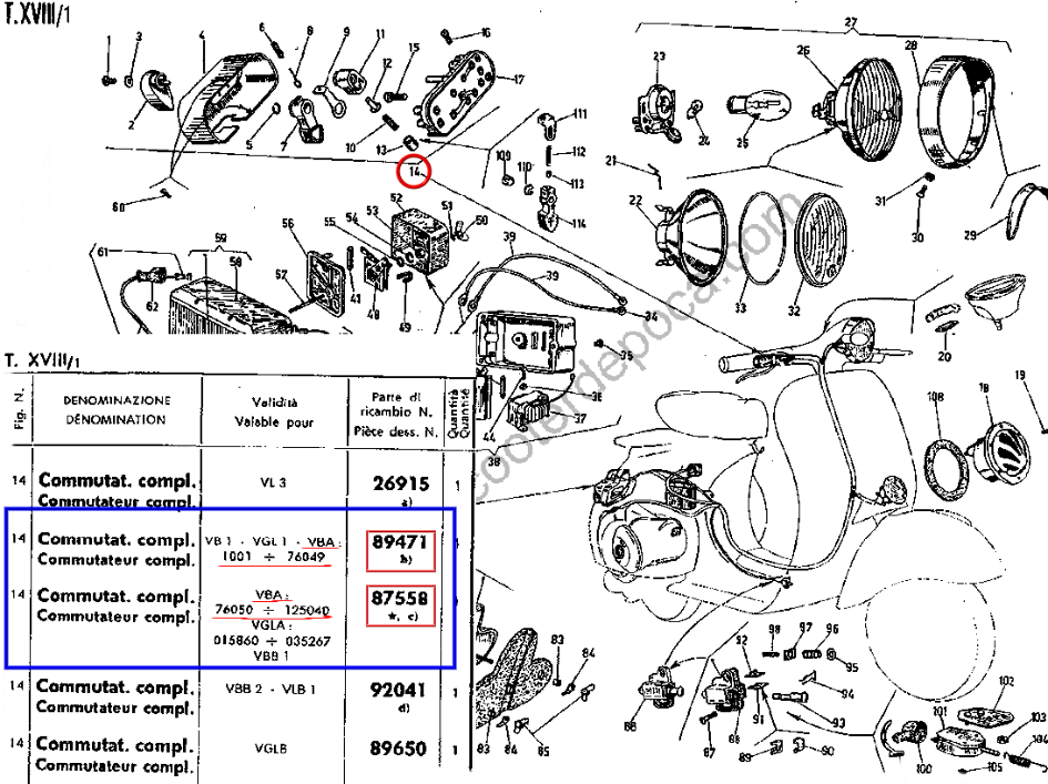

Verifica dal num. telaio il tipo di commutatore luci
se la tua ha telaio < al num. 76049
quello che hai montato è sbagliato
ecco la tabella tratta dal catalogo ricambi

il numero del telaio vecchio è 80xxx quindi penso che sia corretto quello montato
Inserito il - 22/06/2011 : 21:57:33  Mostra Profilo Invia a n/a (ex wyatt) un Messaggio Privato
no, è comunque sbagliato... quel devioluci è una replica non originale, è lo stesso che avevo montato io sulla mia quando l'ho comprata...

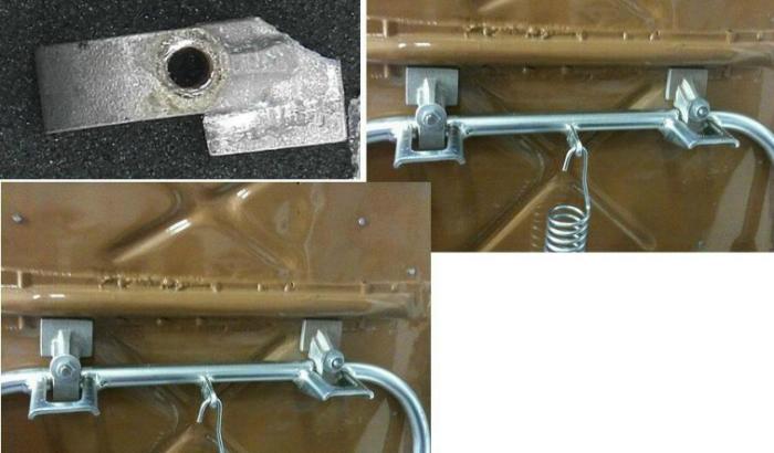

Qualcuno esperto di vecchie nonne, sapreste dirmi cosa posso trovare sotto quelle piastrine zona attacchi cavalletto?perchè le hanno messe?
Città: PORTOGRUARO
Inserito il - 22/06/2011 : 23:10:20  Mostra Profilo Invia a fede200e un Messaggio Privato
le hanno messe per il semplice fatto che tutte si sfondano in quel punto avendo una sola vite che tiene su il cavalletto, ciò che troverai li sotto è tutto da scoprire. comunque giunti a questo punto pensaci bene prima di chiudere..

Angelo87 ha scritto:
Domani penso di concludere l'affare.
Quei "supporti" li avevo anche sulla mia :
Questa vba monta ancora le staffe del cavalletto in lega e con un solo perno di fissaggio: Le staffe si rompevano facilmente.-
Sicuramente anche su questa è stato fatto un accrocchio a rinforzo come sulla mia.
questa è la staffa in lega
37,25 KB

questa è la mia vnb1 che aveva le stesse staffe
Città: PORTOGRUARO
Inserito il - 22/06/2011 : 23:55:49  Mostra Profilo Invia a fede200e un Messaggio Privato
quello che ti ho detto sopra.. attento che si sfondano e se si sfondano devi saldare.. fai attenzione, prima di comprarla fai togliere le staffe e guarda cosa c'è sotto!!
