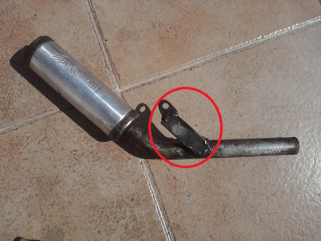

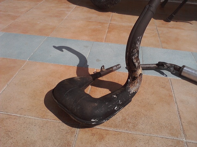

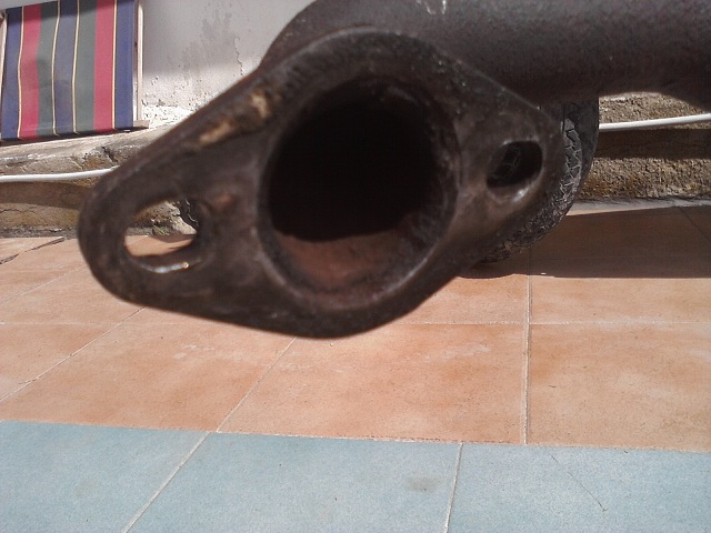

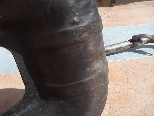

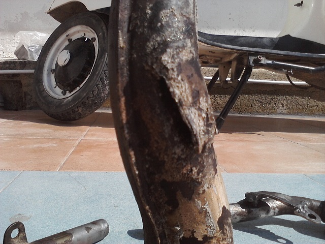

Foto della marmitta
113,06 KB
Qui che faccio la saldo?
128,12 KB
Si vedono alcune incrostazioni...
101,7 KB
Le ammaccature
99,74 KB
La modifica al silenziatore
126,43 KB

Vai di soda!!!! tappi il buco e via
