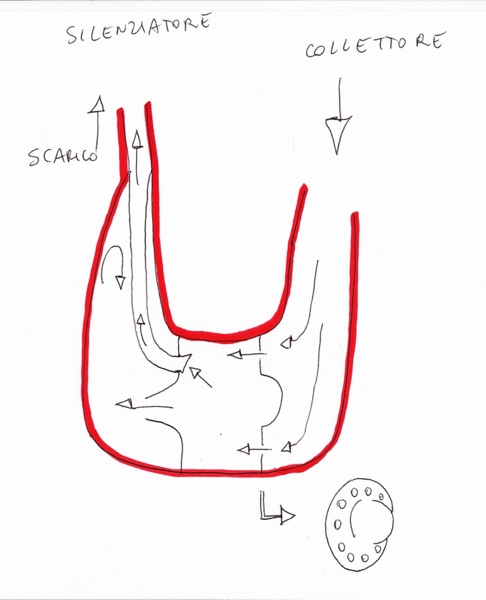

la polini a serpentone dentro è un gran casino, ho aperto la mia tempo fa perchè volevo liberarla un po' senza svuotarla tutta ma ho rinunciato per quanto era complicata... meglio orientarsi su altra marmitta. Fra l'altro far uscire tutti i residui è arduo come in un padellino... In pratica il collettore immette nella prima camera (cono di espansione molto breve) che ha come fondo una prima paratia bombata al centro e contornata da una corona di piccoli fori che immettono nella seconda camera (parte centrale cilindrica), che ha come fondo se ben ricordo un imbuto che dà adito al controcono, ma, curiosamente il controcono non si continua nel tubo di scarico bensì è a fondo cieco, perchè il tubo di scarico va a pescare, attraverso un lungo tubo alquanto sottile, nella camera centrale (sbocca a lato dell'imbuto). ecco uno schema disegnato a mano.

Madonna casino!
Ma dici che posso riuscire a pilirla bruciandola? O conviene aprirla e pulirla direttamente ?

ho controllato quel che resta della mia marma e ricordavo male: è ancora più complessa! Certamente tutti i residui non usciranno però puoi tentare, un bel po' dovresti riuscire a farli venir fuori ed il resto se si sbriciola prima o poi verrà scaricato

Per me non vale la pena, dammi retta E' solo una opinione personale eh...ma troppo sbattimento per pulire quella marmitta così complicata...e poi in questo modo ti perdi anche il gusto di provarne un'altra, cosa c'è di più bello di provare varie marmitte sul proprio motore per constatare le differenti erogazioni?
Secondo me, ti conviene impiegare il tuo tempo per "lavorarti" ancora un pò la mamma
