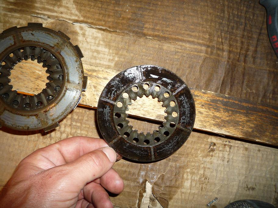

Inserito il - 28/06/2011 : 12:16:03  Mostra Profilo Invia a sanrem un Messaggio Privato
Eccomi di nuovo con il mio problema di frizione...
Ho smontato la frizione dall'albero e l'ho sezionata !
I dischi sono leggermente intaccati dalla ruggine , ma si potrebbero tranquillamente riportare a nuovo dal punto di vista estetico !
dal punto di vista funzionale deve aiutarmi qualcuo si intende piú di me perché come temevo non sono in grado di valutare se sono ancora recuperabili oppure no !?
Non fraintendetemi , non voglio risparmiare i 20 € di dischi , ma come ho fatto fino ad ora cerco di recuperare i pezzi otiginali. Ovviamente se mi verrá consigliato in maniera certa che i dischi é meglio sostituirli , beh non ci penserò mezza volta e li comprerò nuovi...
Ma prima posto una foto !
Che dite ???
160,17 KB
Città: PORTOGRUARO
Inserito il - 28/06/2011 : 12:24:43  Mostra Profilo Invia a fede200e un Messaggio Privato
quei dischi li puoi utilizzare come frisbi.. il secchio del non riciclabile è il loro posto assieme agli infradischi senza se e senza ma.. io ci metterei anche il rasamento e il boccolo nuovo (3€ di spesa) quando acquisti i dischi nuovi ti consiglio di pulirli dal sughero in eccesso, dove ci sono gli intagli per far passare l'olio io pulisco prima con un cacciavite a taglio e poi con cartavetrata, poi i nuovi infradischi controlla che non battano nella campana quando li inserisci, se battono puoi dargli una pelata con il dremel o con una lima, secondo me con questi passaggi hai una frizione che lavora correttamente e dura molto di più.. buon lavoro.

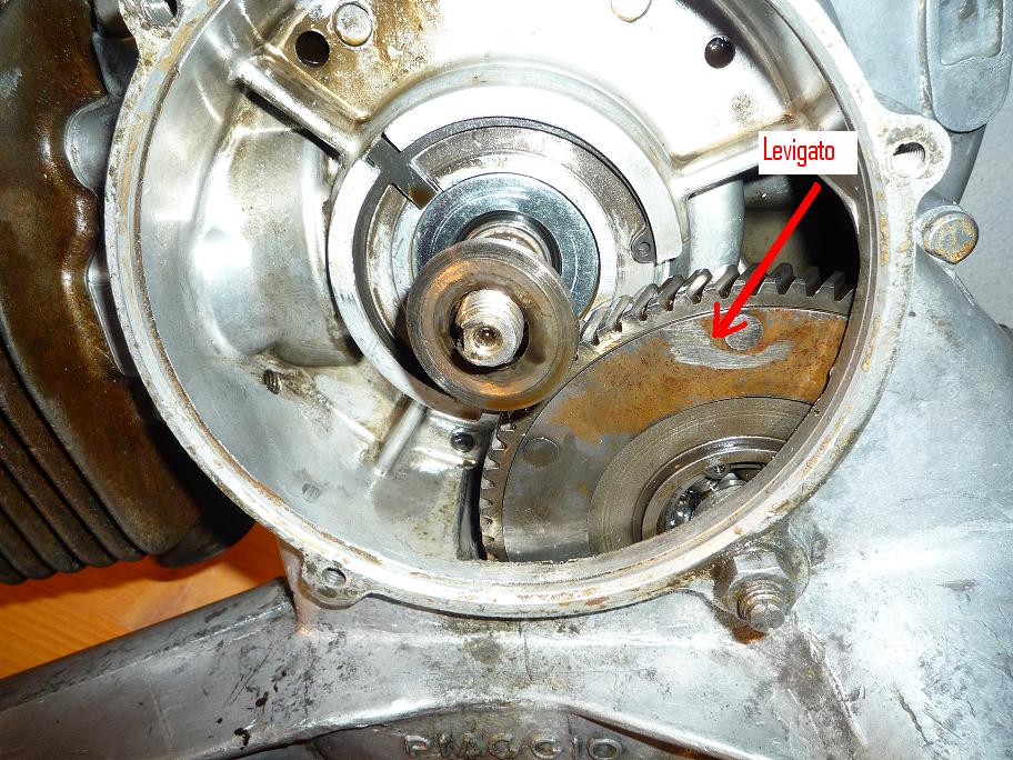

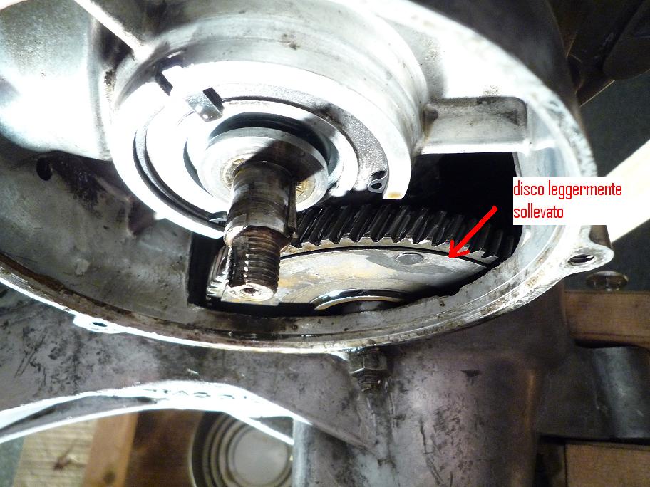

Fede e cosa dici di questo ingranaggio che ha un disco fissato a mio modo di vedere artigianalmente...
166,6 KB
117,45 KB
Città: PORTOGRUARO
Inserito il - 28/06/2011 : 12:39:29  Mostra Profilo Invia a fede200e un Messaggio Privato
direi ACCIDERBOLINA.. quel ingranaggio è la primaria, sotto a quel lamierino ci sono le molle del parastrappi, secondo il mio punto di vista le molle si sono rotte e hanno sollevato il lamierino e sollevandosi quella zona urta contro la frizione, oppure il parastrappi è stato sostituito da qualcuno e per qualche motivo ha levigato quella zona, ma sono più propenso per la prima ma il motore lo hai sul banco? comunque vedendo lo stato della frizione e del parastrappi io aprirei il motore, non mi fiderei a correre con il lamierino della primaria in quelle condizioni visto che se escono le molle dal parastrappi potrebbero fare molti danni.
Inserito il - 28/06/2011 : 13:13:51  Mostra Profilo Invia a sanrem un Messaggio Privato
Si , il motore ormai l'ho smontato e messo sul banco... Io invece sono piú propenso a credere che sia stato un lavoro posticcio di qualcuno perché quelle levigate sono circolari su ogni perno come se fossero stati flexati... Probabilmente sporgevano e li hanno levigati , ma il fatto che il lamierino sia sollevato mi ha preoccupato !!
Il primo caso che tu hai menzionato non puó essere perché sulla frizione non ci sono graffi che lascino pensare ad un contatto con la primaria !
Io smonto tutto....
Città: PORTOGRUARO
Inserito il - 28/06/2011 : 13:17:34  Mostra Profilo Invia a fede200e un Messaggio Privato
che bello, si smonta!!!
apparte gli scherzi.. io non andrei in giro in quei modi, a maggior ragione se hanno già aperto il motore e te lo ritrovi in quei modi.. apri apri.. per i ricambi hai mp.

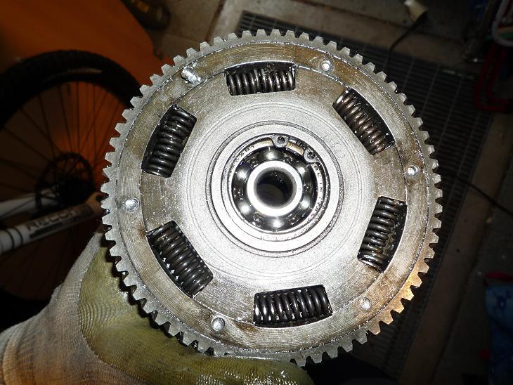

Inserito il - 04/07/2011 : 17:59:24  Mostra Profilo Invia a sanrem un Messaggio Privato
Frizione revisionata !! Parastrappi revisionato !!!
Su 6 molle 5 erano rotte !!!
