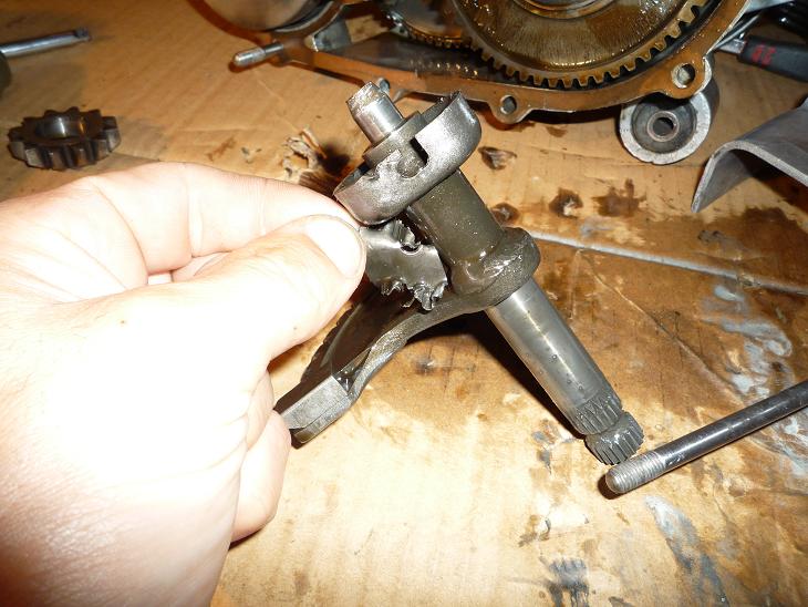

Ciao a tutti partecipanti !!
Anche oggi ne ho una nuova tanto per cambiare...
Ieri ho aperto il motore per cambiare la frizione e il parastrappi.
All'apertura del carter mi trovo il pezzo misterioso incastrato nel settore avviamento (se cos'í si chiama) , per intendersi l'ingranaggio a forma di ventaglio al quale viene fissata la pedivella !
Posto la foto:
86,01 KB

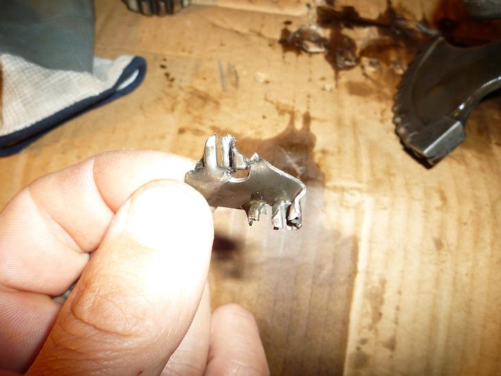

Vi do un aiutino... è una lamierina con un foro macinata dagli ingranaggi !
62,65 KB
Io nno sono riuscito a capire cos'é e da dove diavolo viene...
Aspetto le vostre giocate...

lamierino di chiusura del parastrappi.. controlla se alla primaria manca un pezzo di lamiera
Inserito il - 29/06/2011 : 17:14:41  Mostra Profilo Invia a sanrem un Messaggio Privato
Cacchio fede... al primo intervento forse giá scoperto l'oggetto misterioso !!!
Questa sera smonto il parastrappi, ma credo proprio che sia il lamierino che va dietro il rivetto !!
Mi é giá stata data la stessa risposta circa 5 minuti fa da un amico via mail ! Quindi due risposte e due versioni uguali...

Inserito il - 29/06/2011 : 23:35:58  Mostra Profilo Invia a fede200e un Messaggio Privato
basta fare 2+2, altri lamierini con un foro non ci sono all'interno del carter!!! comunque metti foto ben dettagliate.. notte..

Inserito il - 30/06/2011 : 07:58:50  Mostra Profilo  Visita l'Homepage di fra2 Invia a fra2 un Messaggio Privato
si vede che ti era caduto (a te o a qualcun'altro) all'interno e non trovandolo è stato messo un'altro......
ti è andata bene!!! peteva perforare il carter
ci mancherebbe le molletta in aciaio
Città: PORTOGRUARO
Inserito il - 30/06/2011 : 09:18:47  Mostra Profilo Invia a fede200e un Messaggio Privato
secondo me non è caduto ma si rotto, le molle rompendosi sollevano il lamierino e questo urtando tra il carter si rompe con le varie conseguenze che possono esserci..

La partita é ancora aperta !!! Ieri ho smontato il motore ho tolto gli ingranaggi del cambio , ma non sono riuscito ad estrarre l'albero del cambio e di conseguneza nemmeno la primaria ! Peró vi posso dire che non é un pezzo di lamiera proveniente dal parastrappi. I lamierini del parastrappi sono integri e dall'interno non puó venire perché non ci passerebbe dalla fessura che si é formata per via della deformazione. Quindi probabilmente Fra2 ha ragione... Potrebbe essere un pezzo che non centra nulla con il motore e che é caduto dentro durante un intervento precendente ai miei !

Inserito il - 30/06/2011 : 11:19:33  Mostra Profilo Invia a vassu94 un Messaggio Privato
sanrem ha scritto:
Ragazzi il gioco continua.....
un po come quello che succede ogni tanto negli ospepadali...
Faccio un lieve OT ricordate quello che è stato operato poi si è trovato un bel paio di forbici nello sterno? fine OT
Controlla bene tutti i pezzi del motore, se è un pezzo esterno amen, basta levarlo e rimontare il tutto

Inserito il - 30/06/2011 : 11:28:31  Mostra Profilo Invia a fede200e un Messaggio Privato
per l'asse ruota dai due colpi secchi con il martello di gomma e vedrai che esce, io non monterei di nuovo tutto così senza revisionare il motore, sicuramente quel pezzo di lamiera non ha fatto bene a cuscinetti e paraolio, quindi revisiona tutto per bene che così per altri 10 anni sei apposto!!

Fede ormai che sono in ballo continuo a ballare... Questa é la seconda volta che apro il motore e per fortuna non ci ho fatto nemmeno 100m su strada , ma un paio di volte l'avevo acceso !
Ho guardato accuratamente ogni singolo ingranaggio "dente per dente" occhio per occhio
Non ho trovato nulla di danneggiato !! La piastrina come si puó vedere dalla foto é completamente macinata...
Oggi mi sono arrivati i pezzi per revisionare il parastrappi , ma quell'albero non vuole venire fuori ! Ieri gli ho dato un paio di martellate con il martello di gomma e ho provato anche a scaldare un po con il fon , ma niente !!
Non é che dimentico di togliere qual'cosa dalla parte ruota ??
Con le martellate ho paura di rompere il cuscinetto !!!

ma hai smontato tutto anche la piastra del freno??? di solito esce quasi subito....male che vada cambierai il cuscinetto
Inserito il - 04/07/2011 : 17:54:59  Mostra Profilo Invia a sanrem un Messaggio Privato
Adesso ho la conferma !!!! Ho smontato tutto e quella piastrina é un corpo estraneo !!! Non fa parte del motore della mia vespa !!!
È successo proprio come nelle sale operatorie.... é rimasto dentro un qualcosa di provenienza sconosciuta !
