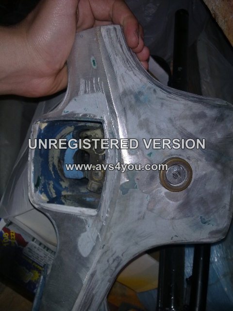

ciao a tutti sono nuovo del forum.volevo chiedervi una cosa. quanti di voi sulla proria vespa 50 special hanno l'attaco della chiave (cioe dove si spegne e si accende il quadro per intenderci) sullo sterzo? io stranamente mi ritrovo questo sullo sterzo e non è il modello elestart. chi me lo sà spiegare?
P.S. la vespa l'ho comprata.

E stato applicato... bel guaio...

Perchè se togli la chiave ti rimane un bel buco....e chi lo chiude? Chi ti riscostruisce la parte forata? Considera che è alluminio.
La chiave che hanno montato sulla tua special serve da interruttore di accensione mentre sulla elestart attiva anche il motorino di avviamento.
Se hai intenzione di restaure la tua vespetta la soluzione più rapida ed economica è trovare un manubrio in buono stato, dovresti stare sotto i 100 euro!

aspetta un attimo ecco la foto. p.s. non fare caso allo sterzo la stiamo restaurando.

e infatti è quello che ti diceva Zantuan
con quel bel buco vai poco in là!
di fatto non si chiude nemmeno a piangere
Inserito il - 10/06/2011 : 16:30:31  Mostra Profilo  Visita l'Homepage di mimmo  Clicca per vedere l'indirizzo MSN di mimmo Invia a mimmo un Messaggio Privato
un valente artigiano te lo chiude saldandolo quel buco e non ti chiede certo 100 euro.
Se di Scafati, giusto?
A torre annunziata ci sono diverse persone , e in gamba, che saldano alluminio...

ma secondo me è fatto bene, cosa dovrebbe succedere?
Inserito il - 10/06/2011 : 20:51:50  Mostra Profilo Invia a Steck81 un Messaggio Privato
carta gommata da sotto acciaio liquido da sopra asciuga levighi stucchi sopra e sotto e ci vogliono i raggi x per vederlo dopo..
costo 10 euro max con il fai da te
