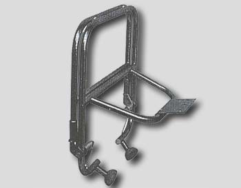

Ciao a tutti volevo prendere il portapacchi per la mia special
è questo:
come potete vedere ha l'attacco per il fanale grande dell'et3..
la mia domanda era non c'è uno simile ma con l'attacco per il fanale originale della 50 special??

questo in foto è della vespa primavera lo riconosci dalla staffa quadrata che si posiziona dietro il fanale. mentre per la 50 special è questo in foto, non si vedono le due astine che lo tengono in tiro da sotto la scocca nella parte posteriore.

quello lì lo puoi montare anche su special, lo avevo anch'io.
Capacità di carico ottima ma è bruttissimo (a mio parere) e l'ho tolto
Devi mettere la vite che tiene su il portalampada in quel foro centrale che vedi; dopo metti la gomma, passi il filo e stringi il portalampada.
Infine monti il fanale, che rimane un po' sollevato dalla carrozzeria.
Occhio che il piatto a contatto con la vernice lo devi nastrare (o comunque ricoprire con qualcosa di morbido) in modo che non scalfisca la vernice.
