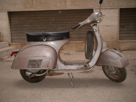

Colore abbastanza raro l'Argento Metallizzato PIA 103, alias Color Cipolla.
Per puro caso mi ritrovo una foto di una 125 GTr prima serie color Argento Metallizzato:
104,71 KB
E' poroprio un bel conservato.
Non capisco come mai l'abbiano chiamato Argento Metallizzato visto che da più sul rosa che sull'argento.

Il GRIGIO CIPOLLA della Gtr sopra in foto è il CHIARO LUNA METZ!!!!
Difatti per una strana alchimia il chiaro luna in nitro dell'epoca invecchiando prendeva quella curiosa sfumatura rosata!
A volte poi si scuriva e diveniva simile al più scuro GRIGIO POLARIS colore rarissimo ed esclusivo per i modelli RALLY 1972 "primissimi esemplari" e 50R stesso anno, anche se nessuno lo confermerà....
Quindi quello non è il 103, ma il 108 CHIARO LUNA ossidato!
Il CHIARO LUNA è colore per quasi tutti i modelli, fu un GRIGIO METALLIZZATO molto longevo e montò su quasi tutti i modelli dal 69 al 80, verrà sostituito nel 1980 dall'AZZURRO METZ PIA 5/2 sui modelli allora in commercio, Primavera 125, PX 125,150,200 e Special.
Il 103 è Argento metallizzato di poco più chiaro fino al 69, alcune 50R (primissimi esemplari del 1969 ruote come 50N) e le 50L ALLUNGATE del 68 appunto...
La gamma dei 103-108-110 Argento, Chiaro Luna, Grigio Azzurro (Sprint e 50L) è una derivazione dalla stessa base con aggiunta di nero e azzurro nella base, sono in pratica colori di molto vicini ed hanno diffrente sfumatura.

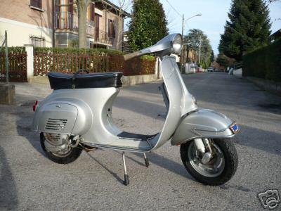

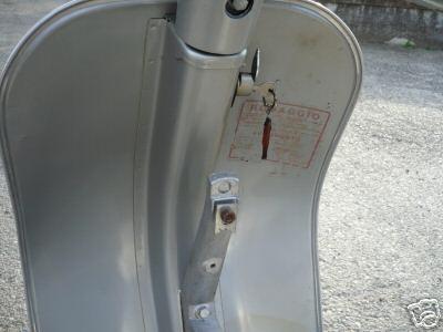

X Poeta:
La vernice CHIARO DI LUNA Max Meyer che hai utilizzato per verniciare la tua Special è la stessa di quella utilizzata per verniciare per la prima volta la Sprint Veloce di Ratman oppure sono state acquistate separatamente in due colorifici diversi?
Io mi sono recato da un colorificio e mi sono fatto fare un campione di 100g di vernice Max Meyer PIA 108 ed effettivamente è molto più chiara dell'originale sembra quasi l'alluminio cerchi!!!
Sono i commessi dei colorifici che sbagliano a preparare la vernice oppure è proprio la formula Max Meyer ad essere errata?!?!
Allego le foto di una vespa 125 Primavere del 1972 CONSERVATA in CHIARO DI LUNA:
