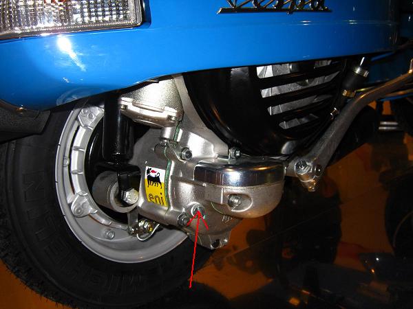

per i tappi ecco le foto, la prima è di carico e l ho trovata in rete
42,61 KB

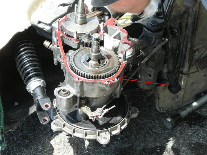

e quello di scarico eccolo (non fare caso se manca mezzo carter il tappo cmq si vede..... e sempre li sotto lo trovi...
comperati una siringa grande almeno da 60cc è molto più pratica e cambia entrambe le garnizioni rosse ai tappi

ok, quindi a parte l'olio del motore non occorre sostituire altro? Olio cambio??? Scusate ma sono un po' ignorante in materia.
Hasta la Vespa...siempre!!! VBB1 anno 1961 (La vecchia chiappona)
CiccioCavallaro
Roby Baggio 10
Prov.: Catania
Città: CATANIA
680 Messaggi
Inserito il - 31/05/2011 : 13:36:29  Mostra Profilo  Visita l'Homepage di CiccioCavallaro  Clicca per vedere l'indirizzo MSN di CiccioCavallaro Invia a CiccioCavallaro un Messaggio Privato
L'olio cambio è quello che dice "vesponept", poi l'altro olio è quello della miscela.. non c'è altro.. una pulita al filtro aria, una avvitata ai bulloncini del carburatore e per 1 anno sei apposto..
Ciccio Cavallaro - Real Riposto A.S.D. seguici su facebook!
garapadre
Città: Serravalle Pistoiese
3208 Messaggi
Inserito il - 31/05/2011 : 13:36:55  Mostra Profilo Invia a n/a un Messaggio Privato
diciamo che ci sono 2 tipi di olio nella vespa... quello del cambiio (che lubrifica cambio e frizione) e quello della miscela (che lubrifica cuscinetti di banco piede di biella spinotto pistone e gruppo termico)che però si consuma e quindi non si cambia.
Potresti smontare e soffiare bene filtro aria e se non la cambi da molto regalare al tuo px una candela nuova..... sul motore mi fermerei qui.....
