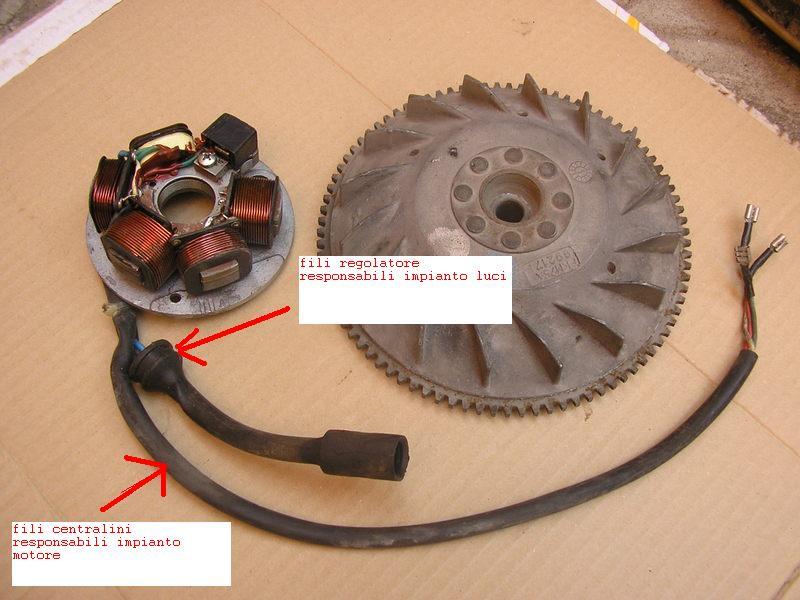

garapadre
Città: Serravalle Pistoiese
3208 Messaggi
Inserito il - 09/06/2011 : 10:53:11  Mostra Profilo Invia a n/a un Messaggio Privato
A prescindere da alcune diversità, che potrebbero esserci, ma non cambiano ciò che devi fare, ti ho evidenziato i cavi che devi controllare ed a cosa servono
79,8 KB

Vincy95
Prov.: Catanzaro
Città: Sellia Marina
2120 Messaggi
Inserito il - 09/06/2011 : 14:42:48  Mostra Profilo  Clicca per vedere l'indirizzo MSN di Vincy95 Invia a Vincy95 un Messaggio Privato
Si vesponept uno dei tre cavi che vengono collegati al connettore mi sembra sia nero
Vi farò sapere presto
