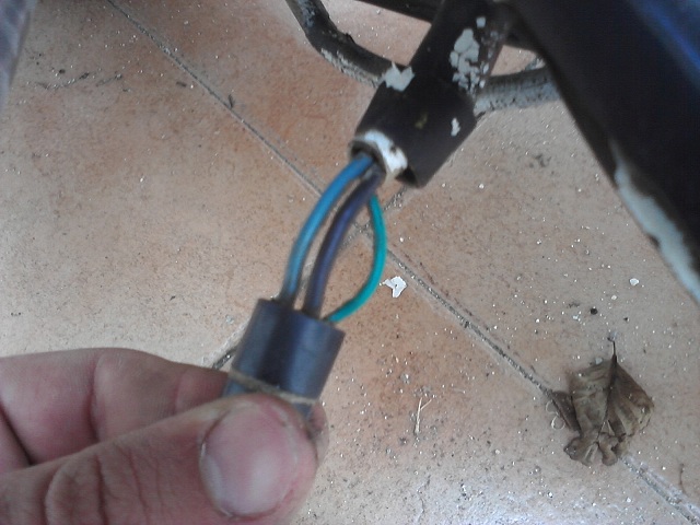

Inserito il - 02/06/2011 : 14:43:58  Mostra Profilo  Clicca per vedere l'indirizzo MSN di Vincy95 Invia a Vincy95 un Messaggio Privato
I cavi sembrano ok che dite?

garapadre
Città: Serravalle Pistoiese
3208 Messaggi
Inserito il - 02/06/2011 : 15:22:25  Mostra Profilo Invia a n/a un Messaggio Privato
controlla anche l altro connettore, e che gli innesti di entrambi siano puliti

Inserito il - 02/06/2011 : 16:00:42  Mostra Profilo  Clicca per vedere l'indirizzo MSN di Vincy95 Invia a Vincy95 un Messaggio Privato
Avevo caricato anche l'altra immagine dove c'era l'altro connettore, non si vede?
Comunque ho notato che i cavi, appena entrano nelo statore, sono un po rovinati...forse è per questo? poi faccio una foto

Inserito il - 02/06/2011 : 16:14:46  Mostra Profilo Invia a n/a un Messaggio Privato
direi di si.. se toccano nel carter smette di andare tutto.... cerca di isolarli nastrali bene così vedi se sono loro, stabilito che sono loro poi decidi se cambiarli o isolarli bene....
