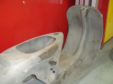

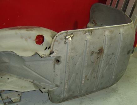

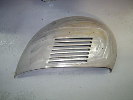

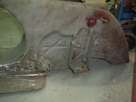

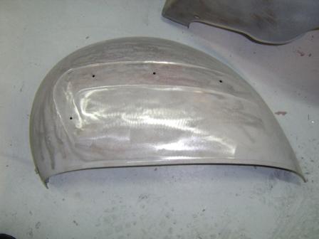

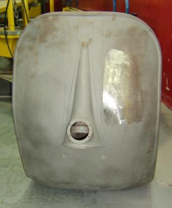

Inserito il - 17/04/2012 : 16:40:08  Mostra Profilo Invia a Sergio78 un Messaggio Privato
i lavori,anche se a rilento,procedono......ormai l'obbiettivo di poter poter avere vespa restaurata e documenti a posto è slittato a primavera 2013 , però farò tutto con più calma, e con più cura nel frattempo per la carrozzeria siamo a questo punto:
17,94 KB
19,21 KB
15,33 KB
16,01 KB
16,62 KB
16,53 KB
mentre il motore dovrebbe arrivare a giorni
Inserito il - 17/04/2012 : 18:22:39  Mostra Profilo Invia a sanrem un Messaggio Privato
Mamma mia , ma chi é che ha saldato quella toppa ???
Sergio78
50 L
Regione: Basilicata
Prov.: Potenza
Città: Potenza
102 Messaggi
Inserito il - 18/04/2012 : 16:36:21  Mostra Profilo Invia a Sergio78 un Messaggio Privato
per fortuna che era l'unica parte da "saldare"
