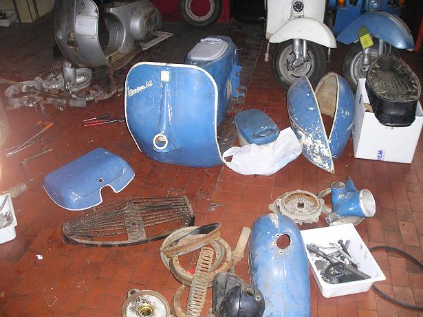

qualcuno mi sà dire come si smonta la leva del freno posteriore?
vedo che porta tipo un perno alla parte posteriore, ma non riesco a capire come si toglie , grazie

Ho dato una "sistematina" alle foto...

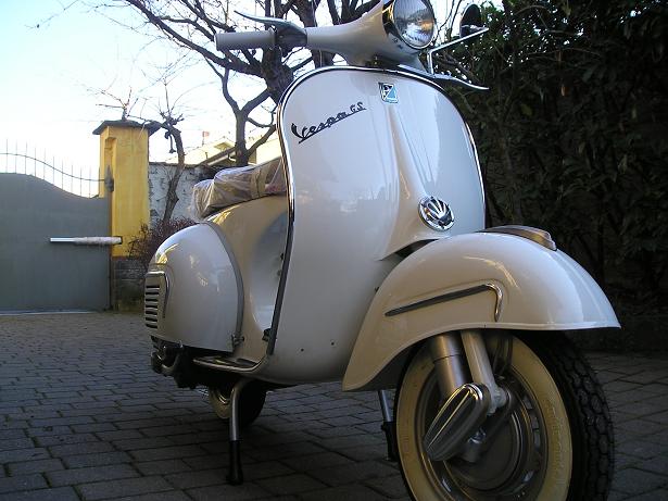

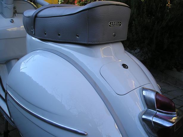

ciao e benvenuto compl.x il colore ..un lilla che invoglia sabbiala pure cosi' escono le eventuali magagne della tua vespa che e' una 160 gs II° serie anno 63/64 il colore originale molto particolare e grigio biacca ho appena finito il restauro della mia. e di soli pezzi visibili me ne son fatto x 1200 euro pero' credimi chi la vede sbava se hai domande chiedi pure .

complimenti,un vero spettacolo
un pò di domande ce l'ho:
  • che marca di colore hai usato?mayer?
  • dove hai trovato i vari ricambi e cosa hai sostituito?(link/indirizzi)
  • la sella l'hai sostituita completamente o solo rivestita?
  • sai come si smonta il pedale del freno post?
  • la tua che anno è?
  • poi se hai qualche consiglio da darmi in particolare è ben accetto

allora .prima e stata verniciata con il codice max maier ma nn e andata bene sembrava un bianco spino che combinaz e lo stesso della mia 180 ss e allora comparando nn ero contento cosi che' guardando col carroz i codici sikkens lo abbiamo trovato ed e 'perefetto il codice e 497a2 mappa 90.
i ricambi da p4scoli tutti nn ti cons altri x che' x questo modello nn sono affidabili.
la sella e sta sabbiata e riverniciata o cambiato il copri sella.
il pedale del freno nn l'ho tolto io ma il meccanico..
dai in bocca al lupo.
