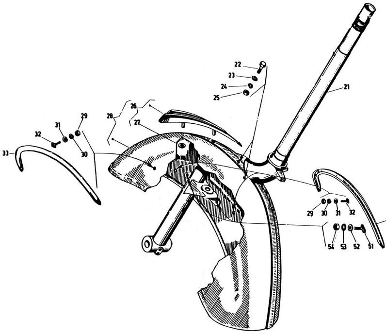

ora come conviene continuare il montaggio?
canna sterzo e poi impianto elettrico và bene?

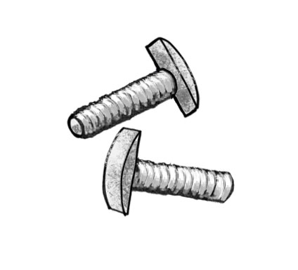

su un lato del parafango ci sono i fori per attaccarlo alla canna sterzo;non ricordo che bulloni monta?che testa hanno visto che poi ci và il baffo sopra?
Inserito il - 28/05/2012 : 18:12:34  Mostra Profilo  Visita l'Homepage di mimmo  Clicca per vedere l'indirizzo MSN di mimmo Invia a mimmo un Messaggio Privato
per queste cose c'è zio
63,48 KB

bella zio,poi cercando nella viti arrugginite conservate nello smontaggio le ho trovate,le devo solo ripulire e comprare dadi e rondelle

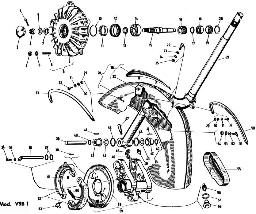

eccoti tutto l'avantreno
Inserito il - 29/05/2012 : 10:08:08  Mostra Profilo  Visita l'Homepage di mimmo  Clicca per vedere l'indirizzo MSN di mimmo Invia a mimmo un Messaggio Privato
dunque il 14 dovrebbe essere un 17x40x12mm codice SKF 6203
il 18 invece dovrebbe essere un 12x32x10mm codice SKF 6201
puoi vedere tutte le misure e i codici qui:
http://www.vespaforever.net/forum/topic.asp?TOPIC_ID=30312&SearchTerms=,codici,skf
i cuscinetti li trovi da qualsiasi ricambista serio, le viti del parafango le trovi invece dal p4scoli
