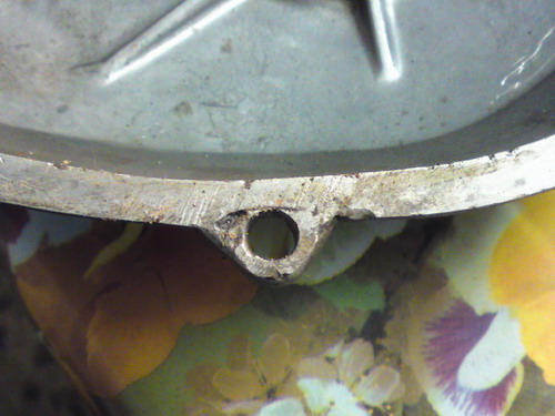

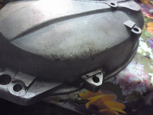

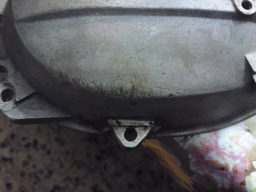

Allora....per il manubrio,ora è dal carrozziere...appena ci faccio una scappata vedo di mettere una foto....intanto oggi mi son deciso ad iniziare il restauro del motore partendo dai carter....ed ecco qui il primo problema:
65,68 KB
68,77 KB
Una strusciata senza dubbio...ora come fare per riprenderla e ridargli il suo profilo originale?Avrei pensato di cartarla con carta grossa e andando poi sempre piu a fine....oppure esiste un qualche stucco che possa mettere sull alluminio?

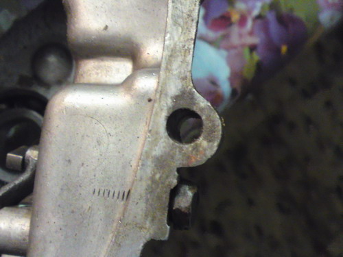

Poi...altro problema(ben piu grave):
68,78 KB
e qui viene il bello....in questo punto non credo che la sola guarnizione possa fare piu di tanto...inoltre sembra abbiano anche a provato a limarlo con qualche cosa(si vedono bene i segni)...come fare?
Per fortuna la controparte sull altro semicarter è apposto..

Inserito il - 11/01/2012 : 23:01:16  Mostra Profilo Invia a n/a (ex wyatt) un Messaggio Privato
il carter esterno lascialo così senza dubbio
all'interno consiglierei acciaio liquido e poi lo appiani per bene... tanto non è una parte sottoposta a sforzi...

Inserito il - 12/01/2012 : 12:45:09  Mostra Profilo  Visita l'Homepage di Marben Invia a Marben un Messaggio Privato
Quoto, e comunque un filo di sigillante all'atto della chiusura, giusto perchè sta nel punto più in basso.
Niente di drammatico comunque.
