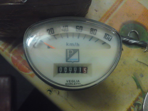

allora....intanto per tutti gli appassionati questa piccola chicca....
57,83 KB
Trovato ad un prezzo stracciato...per il resto ora causa mancanza di cash è tutto momentaneamente fermo....forse tra una settimana inizierò i lavori al motore.Intanto vi pongo questa domanda:Siccome voglio restaurare il clacson,dove posso trovare i ribattini che ci vanno per poi richiuderlo?

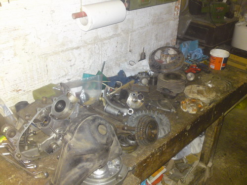

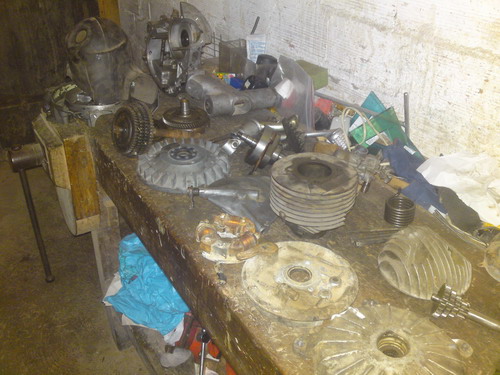

Con l arrivo di un po di liquidi i lavori anche se a rilento sono ripresi.....oggi ho preso il motore....
eccolo:
90,8 KB
94,85 KB

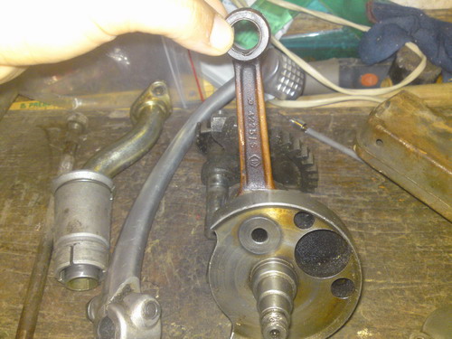

ed ecco subito il primo problema.....alcuni pezzi purtroppo non sono marchiati con il vecchio logo piaggio,ma con lo stemma esagonale....il piu importante tra tutti sicuramente è questo:
87,08 KB
L albero il venditore mi ha assicurato che è sicuramente il suo,ma mi ha anche detto che con tutta probabilità è stato rimbiellato....ora,una biella si trova con il vecchio logo?
57,83 KB
E' passato un po' di tempo da questo tuo post, ma volevo comunque farti notare che il contachilometri in foto è un riproduzione asiatica e, benchè di fatto sia l'unica vagamente simile, la si riconosce al volo.
Vero è che la scellerata Piaggio per prima oggi distribuisce questi arnesi (e a che prezzi, se consideriamo che su eBay viaggiano anche a meno di 40€!). Però una Vespa come questa merita ben altro, per cui ti incoraggerei ad uno sforzo ulteriore.. Cercati un Veglia originale: lo troverai con difficoltà, a caro prezzo, e questi scala 100 sono quasi sempre cotti dal sole, color..... tuorlo
Ma ne vale la pena, eccome.
Evitare le riproduzioni, si riconoscono da lontano anche solo da quanto sporge il vetro rispetto al corpo del manubrio!

Quanto all'albero, vista la spalla ritengo anch'io che sia quello originale, reimbiellato a posteriori. Il cuscinetto di biella sarà inchiodato e comunque non in forma smagliante; se le spalle, il cono lato volano e le filettature sono sane fallo reimbiellare. Non ti crucciare per il logo sulla biella: manteniamo un po' di ragionevolezza, quella scritta la vede solo il cilindro e, mantenute la caratteristiche salienti, l'importante è revisionare a modo il motore. Non fare come certe persone che conosco, che pur di mantenere i cuscinetti RIV originali di primo equipaggiamento hanno chiuso un motore che pareva una sega circolare!
