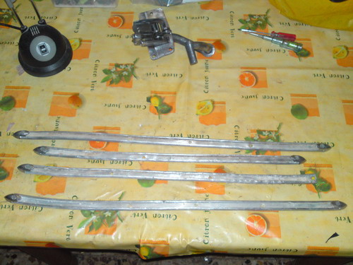

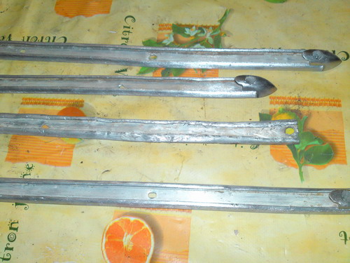

ecco le liste pedana dopo averle pulite e raddrizzate un po alla meno peggio....purtroppo come si vede nella seconda foto,oltre a mancare un puntale,si nota come sia rovinata quella centrale....cosa ne dite?sarà il caso di cambiarla o mi metto li con taaaaanta pazienza e cerco di aggiustarla?

Diamine ma le liste le hai raddrizzate anche dove si impennavano sullo scudo? se sì sarà molto difficile ridargli la forma originale.
Se le trovi come ricambio.....ti arrabbi di meno
TRE travasi
Inserito il - 08/06/2011 : 09:01:31  Mostra Profilo Invia a sanrem un Messaggio Privato
I listelli della pedana comprali nuovi... cos'í per quanto tempo e impegno tu abbia impiegato , fanno pietá !! Ci sono dei listelli da alcuni ricambisti che costano 20€ compresi di terminali e gommino.
Inserito il - 08/06/2011 : 09:31:19  Mostra Profilo  Visita l'Homepage di poeta  Clicca per vedere l'indirizzo MSN di poeta Invia a poeta un Messaggio Privato
A 20quelli specifici se Simone conferma che sono "particolari del modello", la vedo dura....

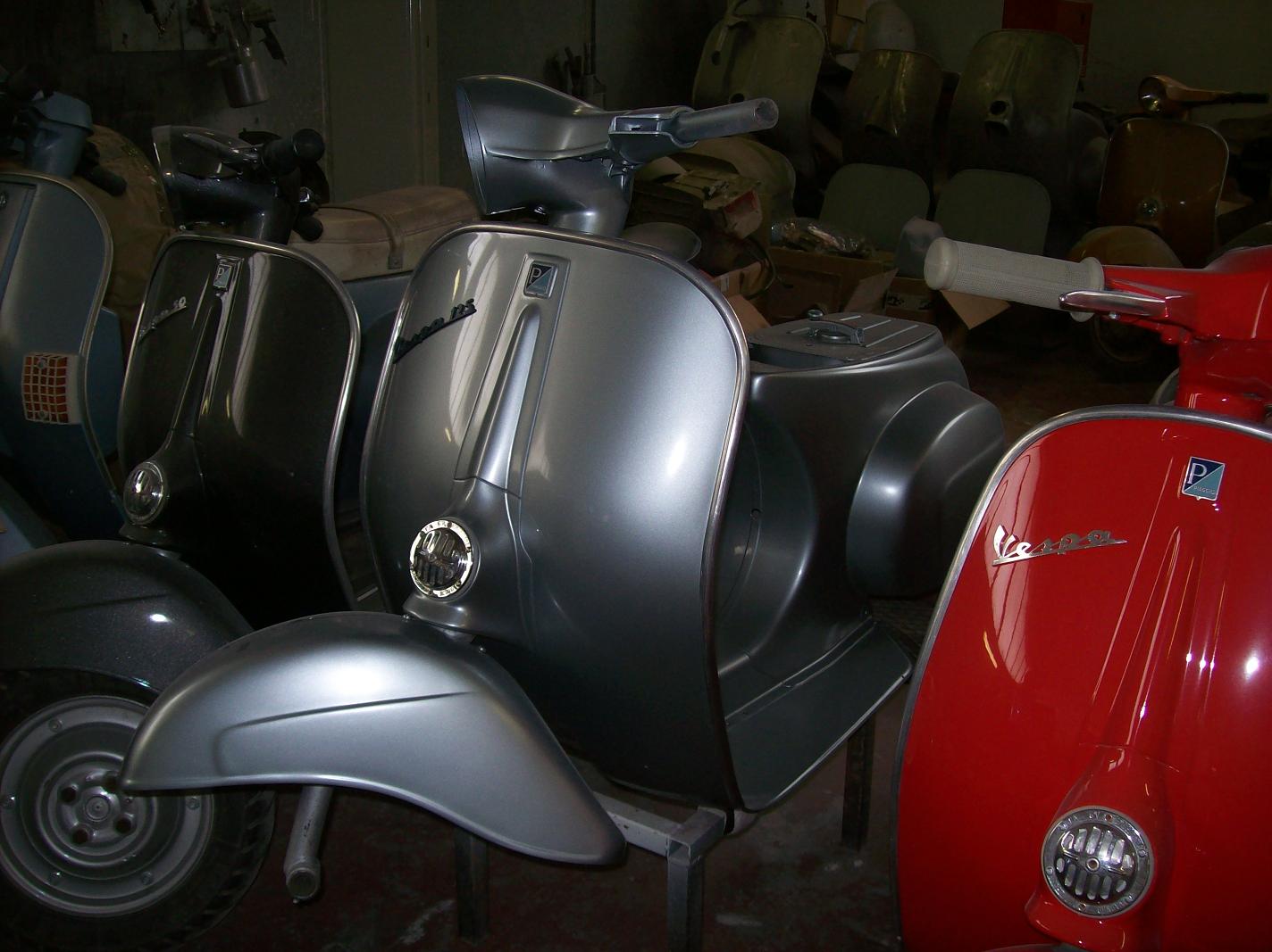

Facciamo un pò di chiarezza perchè probabilmente mi sono espresso male.
Per il bordo scudo più largo io non intendevo lo spessore dell'alluminio,ma proprio la largezza da parte a parte.
Il bordino sul lamierato è come quello delle small classiche, il problema è che il bordoscudo per small è più stretto da lato a lato perchè lo scudo della nuova 125 è più largo di 2cm.
Da lato a lato le small sono44,5 la nuova 125 è 46,5.
Quindi la soluzione più bella è quella di prendere un bordoscudo per small,allargare le curve e risagomarlo sul telaio.
Questo però richiede un minimo di dimestichezza e di manualità e di esperienza,altrimenti si rischia di buttare bordi come niente.
Io sulla mia ho fatto così!
Per chi magari non è proprio pratico si può mettere un bordo scudo px o sprint,che calzano come larghezza massima con lo scudo della nuova,ma come diceva poeta rimarrebbe un pò più spesso sul bordino.
Questa è la mia con bordoscudo per small adattato.

Per quello che riguarda i listelli pedana,non troverete in nessun posto i listelli specifici per nuova 125.In quanto hanno la lunghezza e la distanza fori come le small,ma sono praticamente di dimensioni,puntali e gomma a 4 righe come quelle per sprint rally etc.
Bisogna prendere un kit per sprint rally etc usare le liste laterali
tagliandole a misura eliminando la curva in fondo e rifare i fori corrispondenti a quelli sul telaio.e 2 di quelle interne facendo la stessa operazione.

simone...più guardo la tua foto...e più ti odio!!!!!
