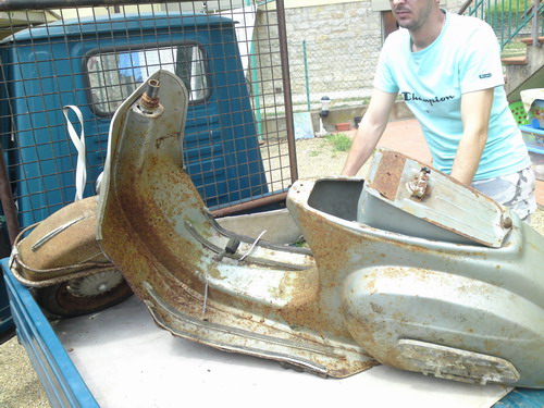

Finalmente!!!!Eccola a casa mia....stavolta nessuno ti porterà via!!
Dunque....oggi appena ho un minuto parte lo smontaggio....prima però una domanda:ma dalle foto che ho visto in rete della nuova 125 nessuna mi pare che aveva quell'accessorio sul finaco sinistro...è una pedena per le donne vero?ma è reperibile almeno in parte come ricambio?perche ha gli agganci di alluminio entrambi rotti...
Inserito il - 02/06/2011 : 15:32:52  Mostra Profilo Invia a n/a (ex wyatt) un Messaggio Privato
buttala via quella pedana... è un accessorio dell'epoca non piaggio e, per metterne una nuova che con le regole attuali non ci si sposa molto bene, tanto vale non metterla...

Inserito il - 02/06/2011 : 16:01:37  Mostra Profilo Invia a aerox2 un Messaggio Privato
esattamente...si usava per le donne perchè viaggiavano con entrambe le gambe da un lato ma adesso no se puede....
buttalo...per rimetterlo dopo il restauro dovresti fare minimo 2 bei buchi sulla pancia...penso che ti ammazzi tu prima di farlo...

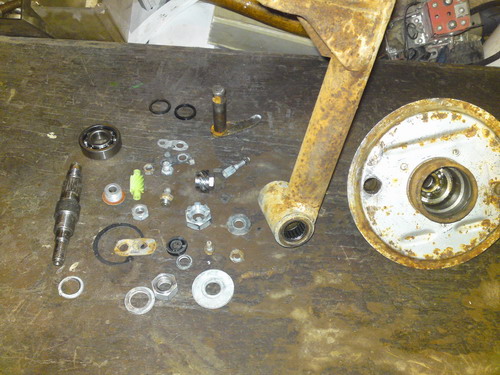

dunque....rieccomi dopo aver smontato praticamente tutto o quasi...
88,04 KB
questa è la forca anteriore....non vi dico che lavoro che c èra là dentro....la ruggine aveva inchiodato tutto,ruota,ganasce,cuscinetti....ci è voluto una giornata per arrivare a questo punto....ora il dubbio è il seguente....la forca e il piatto hanno molta ruggine...conviene mandarli a sabbiare anche loro oppure provvedo da solo scartandoli e verniciandoli?inoltre vorrei smontare anche il secondo cuscinetto che rimane in fondo al mozzo ruota..cè una ghiera davanti ma non riesco a svitarla...suggerimenti?

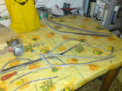

ed ora le rogne vere....il cablaggio purtroppo è stato tagliato al pari dello sterzo e quindi devo rifarlo...però ho notato che sulla baia lo vendono già completo...cè da fidarsi?inoltre le LISTE PEDANA!
Se ho ben capito io dovrei togliere la gomma e cercare di raddrizzare e spazzolare le vecchie,mettendo poi nuovi ribattini...il problema è che manca una testa ad una....probabilmente l aveva persa il vecchio propietario...si riescono a trovare?inoltre il tappetino centrale:inutile dire che è assente e i due supporti laterali sono piegati e rovinati....per il centrale credo che opterò per mettere il tutto nuovo!
Per quanto riguarda la pedana onestamente non so cosa fare ancora di preciso....non so...visto che all epoca ce l avevano montata ,mi piacerebbe metterla,però mi sa che il lavoro è discretamente lungo...è quasi completamente rotta e sicuramente va risaldata e molata...

L'impianto elettrico vai tranquillo e compralo nuovo meglio se da p4ascoli o vesp4time, le liste pedana vanno giustamente raddrizzate e la gomma và buttata tanto penso si sia accorciata con le intemperie.
I puntali si trovano nuovi dove vuoi anche sui siti che ti ho elencato prima, quelli originali comunque recuperali lucidandoli a dovere, anche le liste pedana vanno lucidate e non solo spazzolate.
le liste laterali del tappetino centrale a giudicare dalla foto non mi sembrano irrecuperabili, casomai metti una foto del dettaglio e giudichiamo.
Il tappetino centrale nuovo da p4scoli che è identico all'originale.
Per la pedana laterale passeggero direi proprio di toglierla, sul telaio small non stà granchè bene e poi quella finacata ha sì il rinforzo interno ma non è affatto solida.....evita a mio dire.

Dunque ho dato un occhio dove mi hai consigliato....ho trovato MOLTE cosine interessanti....per quanto riguarda la pedana a sto punto, credo che la butterò....anche se gli dava un certo fascino da LARGE ....Per quanto riguarda il resto domani continuo i lavori e posterò altro foto....ma per il discorso della forca anteriore cosa ne dici?sabbio o faccio da me?

Allora la forca e il piatto li devi per forza sabbiare. se non vedo male nella forca ancora ci sono le gabbie a rulli scalda bene il pezzo e toglile con un perno.
Il piatto ganasce fammi foto più dettagliata ed elencami cosa hai smontato che poi ti dico !!!

Inserito il - 04/06/2011 : 23:43:42  Mostra Profilo  Visita l'Homepage di poeta  Clicca per vedere l'indirizzo MSN di poeta Invia a poeta un Messaggio Privato
la forca và spazzolata con il trapano.. ma tanto devi sabbiare il telaio dunque...
