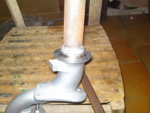

tranquillo poeta....tanto la marmitta non è la sua originale....questa mi serve solo per far passare la reimmatricolazione...il giorno che troverò la sua ovviamente avrà ben altro trattamento(virato oro).

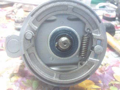

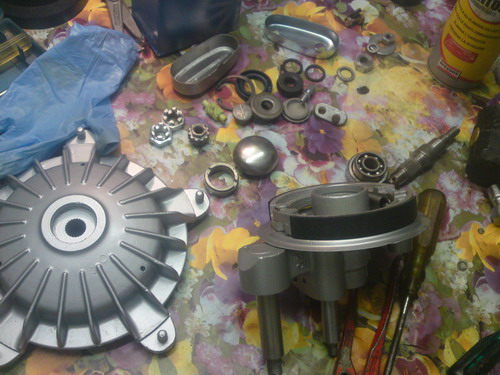

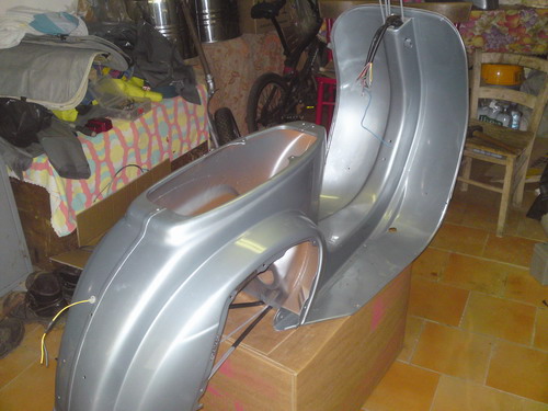

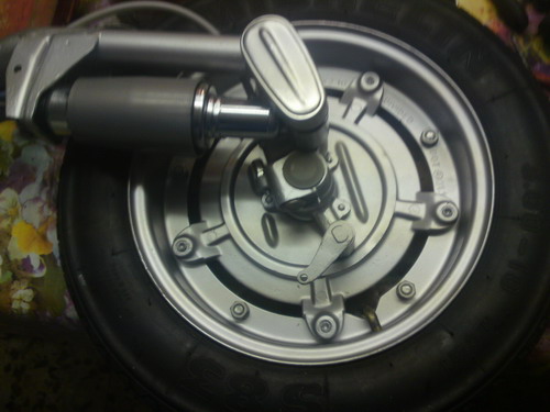

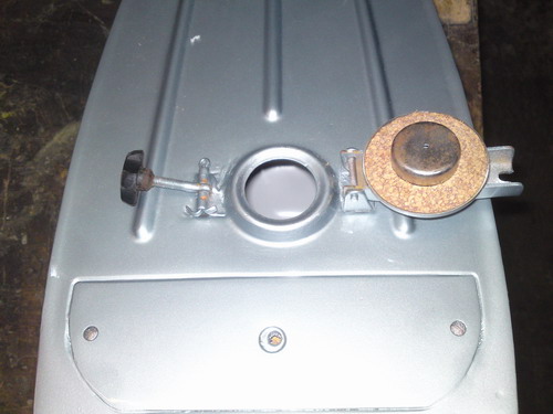

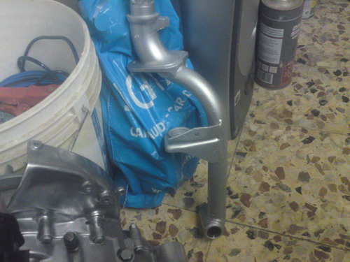

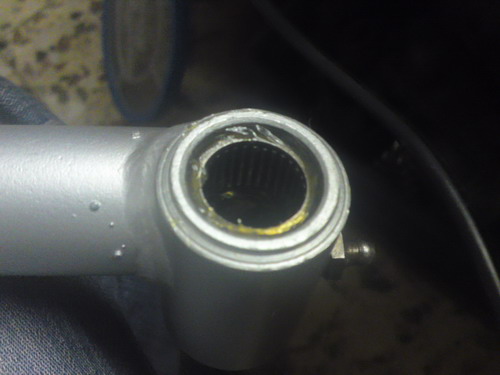

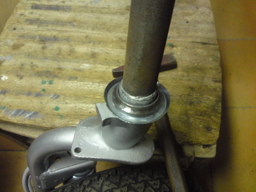

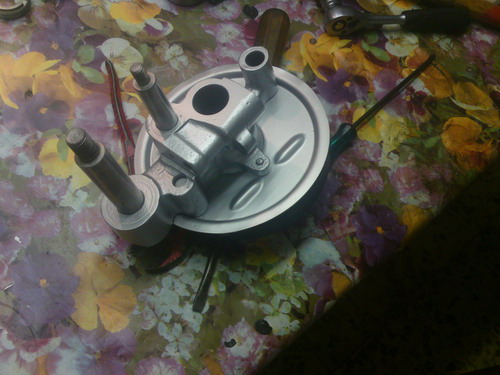

intanto i lavori proseguono....intanto vediamo il rimontaggio della forca anteriore....
81,92 KB
47,24 KB
80,22 KB
81,33 KB
72,18 KB
68,14 KB

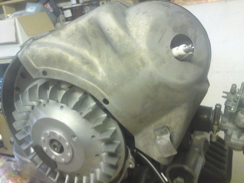

Piccolissimo dubbio che vi chiedo...sull amortizzatore vanno montati due tamponi di battuta...uno sotto e uno sopra la staffa della forca....infine a tenere il tutto ci sta la rondellona con la glover e il suo dado sullo stelo filettato dell ammortizzatore....però facendo una prova di affondo tenendo ferma la ruota e spingendo in basso la forca mi si stacca il tampone superiore....cioè...praticamente è come se lo stelo non andasse in dentro ma lavorasse solo la molla...possibile che sia bloccato?
Altro dubbio:

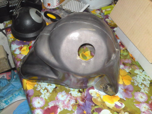

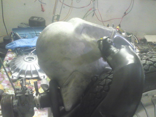

Di recente ho fosfatato la cuffia motore...l ho dapprima sgrassata ben con benzina,poi sabbiata con sabbia fine e subito dopo messa a bagno in un secchio pieno di acido fosforico 75% per un giorno e mezzo...il risultato però sembra deludente....consigli???
68,75 KB
67,24 KB
vespista d.o.c.
intolleranze
Città: preganziol
1952 Messaggi
Inserito il - 31/10/2012 : 17:03:34  Mostra Profilo  Clicca per vedere l'indirizzo MSN di vespista d.o.c. Invia a vespista d.o.c. un Messaggio Privato
acido puro?praticamente l'hai corrosa,ma chi ti ha detto che va fatta cosi?io so che la fosfatazione o la simuli con la vernice oppure la fai con acido acqua distillata biossido di zinco/manganese e riscaldato il tutto e poi lasciato una notte a raffreddare

puro in realtà non è...infatti è al 75%.....il processo che dici tu è assai piu complicato da eseguire....avevo gia sperimentato questa tecnica su dei pezzi piu piccoli con risultati discreti...non capisco perche qui ha funzionato a metà.

Nessuno si esprime al riguardo?
bepo
Prov.: Lecce
Città: maglie
475 Messaggi
Inserito il - 02/11/2012 : 21:24:48  Mostra Profilo Invia a bepo un Messaggio Privato
vernicia grigio topo

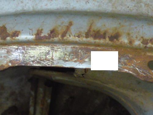

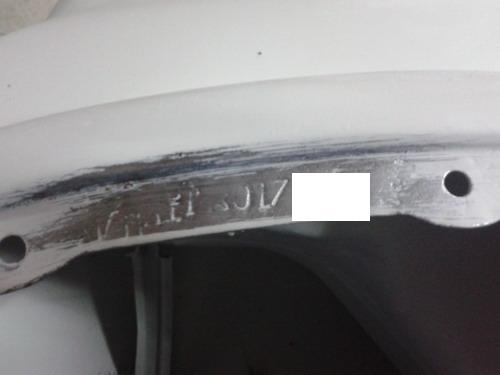

Cari amici oggi sono andato dal carrozziere a vedere come proseguono i lavori sul telaio e carrozzeria....ad un certo punto mi cade l occhio su un dettaglio.....e per la precisione il numero di telaio....ecco come si presentava prima della sabbiatura....
44,16 KB
ed ecco come si presenta DOPO LA SABBIATURA!
19,72 KB
Cioè...ma caxx Ha sabbiato troppo in quel punto......il logo piaggio accanto alla V è sparito del tutto,la parte alta dell A non cè piu,delle stelline cè rimasto solo la punta inferiore destra........ma porcxxxx....in piu che il serio rischio che una volta dato il fondo queste lettere tendano a sparire rendendo impossibile la lettura dal codice telaio....come fare?(apparte linciare il sabbiatore)
smn
vespagadget
Città: Lucca
905 Messaggi
Inserito il - 16/11/2012 : 16:50:17  Mostra Profilo Invia a smn un Messaggio Privato
Il numero dovevi tapparlo prima della sabbiatura per evitare che si rovinasse...io faccio sempre cosi'.
Adesso prova a rimarcare bene i numeri con una punta di ferro, io non ribatterei, ma cosi' sara' difficile che quando la vai a rimmatricolare te la passino......
Simone
Inserito il - 16/11/2012 : 20:01:37  Mostra Profilo Invia a et3jeans1976 un Messaggio Privato
Passa sette od otto volte con punta di ferrose mano fermissima
Per di più dovresti anche dare il fondo ed ripassare con la punta tra un passaggio e l'altro.
Mai sabbiare senza proteggere il numero....

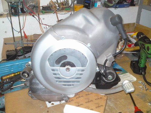

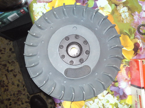

eccomi qui....dopo una pausa ho ripreso(a rilento) i lavori...per il telaio ho optato infine per ripassare tutti i numeri e lettere con una punta di ferro,lasciando tutto a ferro con solo uno strato di trasparente....e reimmatricolazione ultimata verra verniciato anche il pezzettino dove si legge il numero.
Intanto cuffia motore rifatta
77,2 KB
e volano
88,98 KB

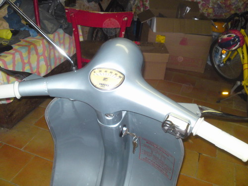

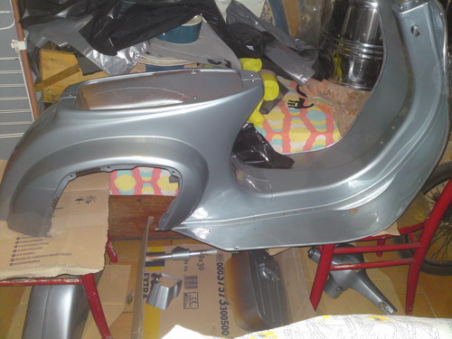

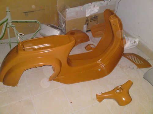

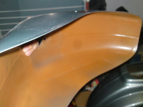

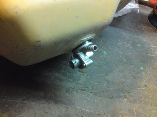

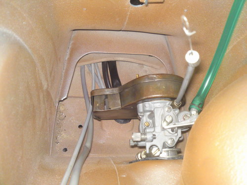

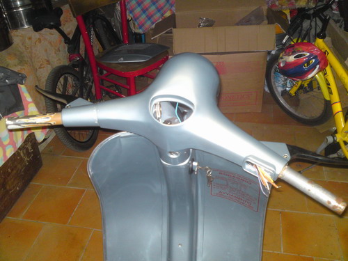

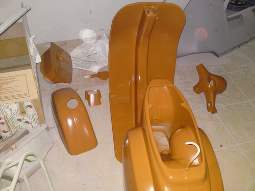

Rieccomi dopo un po di inattività.....dunque il carrozziere finalemnte ha finito il suo lavoro e adesso sono pronto per il rimontaggio....intanto un po di foto:
Qui si vede la vespa e le parti con il fondo color nocciola 3000m
65,91 KB
69,72 KB
e qui si vede il telaio e la parti verniciate,senza ovviamente trascurare come in origine,il sotto del parafango e del blocco motore color nocciola.
85,29 KB
46,63 KB
Infine il motore pronto per essere montato.
76,6 KB
A breve news sulle fasi di montaggio.

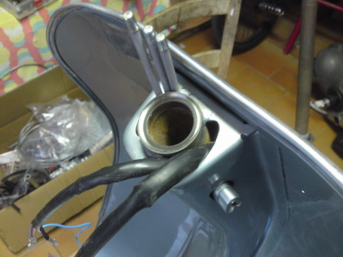

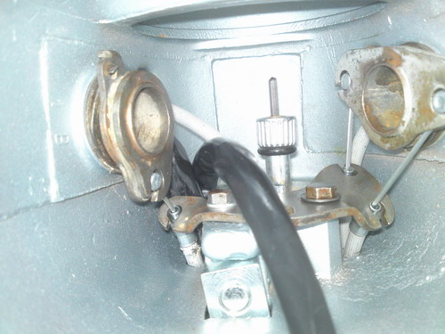

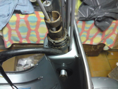

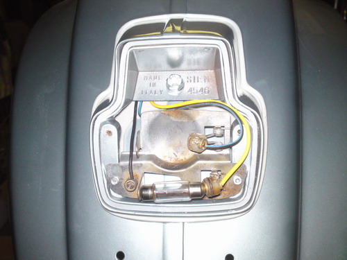

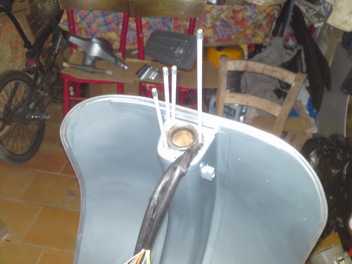

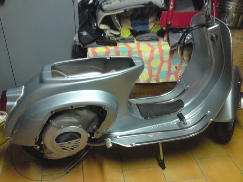

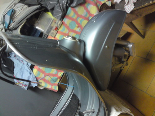

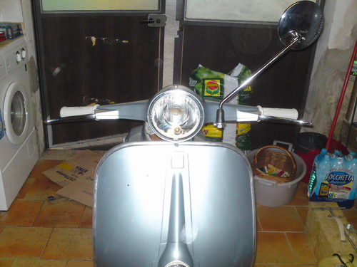

Ed eccoci finalmente...inzia la fase di rimontaggio!!!!
71,44 KB
81,55 KB
74,23 KB
79,96 KB
73,28 KB
71,24 KB
70,13 KB
59,89 KB
66,54 KB
78,91 KB
81 KB
76,31 KB
73,08 KB
81,74 KB
78,79 KB
77,08 KB
75,72 KB
Ed ecco qui....partendo dall impianto elettrico sono andato a guaine,ralle complete nuove,forca anteriore,motore,pavimento e sterzo con accessori.Ancora mi manca qualche ricambio,ma a giorni postero le foto della mia adorata FINITA!!!!!!
n/a (ex N0t4r)
Notar
Città: L
834 Messaggi
Inserito il - 17/05/2013 : 14:15:25  Mostra Profilo Invia a n/a (ex N0t4r) un Messaggio Privato
Mi sembra venuta molto bene... Forse il nocciola un pò troppo chiaro o forse la luce della macchina fotografica... Ma comunque bella
Complimenti, la "nuova" ha proprio un fascino particolare per me!
P.s.: Ci metti la sella monoposto?
