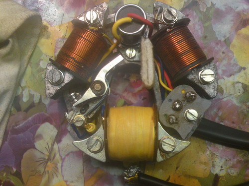

Ormai le puntine vecchio tipo, con asola di fissaggio "aperta", senza perno centrale e con molla singola, si trovano senza grosse difficoltà. Quasi sempre le solite EFFE distribuite anche da Piaggio a carissimo prezzo, ma che già in passato si trovavano anche nel blister EFFE...
Oggi si vedono sempre più spesso anche i contatti marca ADS, indiani, del tipo di cui stiamo parlando; costano pochi euro, non mi esprimo sulla qualità, non avendoli mai provati. Devo tuttavia osservare che anche le puntine EFFE di attuale produzione sono di qualità mediocre, quasi sempre da "correggere", niente a che vedere con le ottime ICET dell'epoca.

Ragazzi intanto grazie per i consigli....ora appena arrivano posto foto e vediamo...dato che ho fatto un ordine consistente di parti di ricambio tramite un rivenditore piaggio dovrebbero arrivare quelle originali(anche se EFFE) come sono previste per quel modello...in ogni caso anche se arrivassero quelle di tipo nuovo con il pernio,le adatterò come ha suggerito il buon poeta...Non voglio assolutamente togliere questo particolare(pernio puntine avvitato) dal piatto statore.Sgaruffo il cilindro l ho già verniciato nero e ti dirò che fa un bell effetto di contrasto con la testa sabbiata e i carter puliti a dovere(foto appena pronto)...a presto con nuove news!

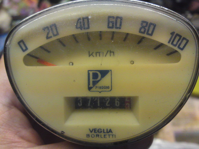

Aggiornamento....dopo lunghe ricerche e diversi euri,ecco qui....un bellissimo contakm dell epoca....perfettamente originale e funzionante.....

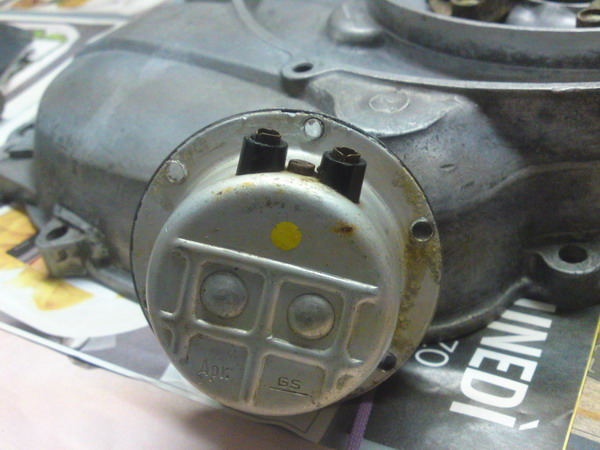

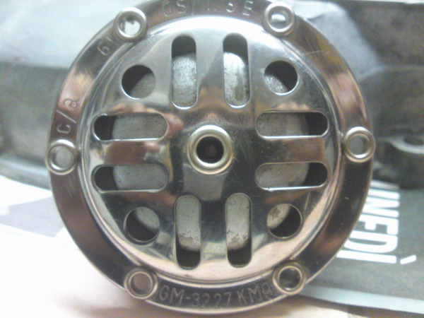

Dunque...intanto che aspetto il corriere che mi spedisca i pezzi per finire di riassemblare il motore,mi è venuto questo dubbio che voglio condividere con voi....Su questa vespa c è montato questo clacson:
95,8 KB
95,03 KB
Se non sbaglio è un modello "bologna" e qui viene il dubbio....ma sulla nuova non ci dovrebbe essere montato il modello "brescia"?C è pure da dire che è una fine serie(anno 1967) e questo mi fa pensare che forse gli ultimi modelli stavano montando il clacson del primavera....che ne pensate?Ah il clacson l ho restaurato seguendo la guida di angelo(che ringrazio)

E' giusto, è giusto! E' un 'Bologna' primo tipo, otto feritoie anziché dieci (quattro gruppi da due), lo stesso montato su molte Super (specie 125) e su alcune 90 SS. E' assolutamente coerente col periodo e l'ho visto su altre Nuova 125.
Gli occhielli non sono proprio esatti, ci andrebbero quelli da 4mm, questi sono da 5. Poco male, ma con un pizzico di fortuna troverai quelli giusti (nichelati, mi raccomando!) in un negozio di forniture per calzolai.
sgaruffo
sgaruffo
Città: Perugia
1719 Messaggi
Inserito il - 08/06/2012 : 23:28:57  Mostra Profilo Invia a sgaruffo un Messaggio Privato
Confermo....sulla super anche io monto questo modello

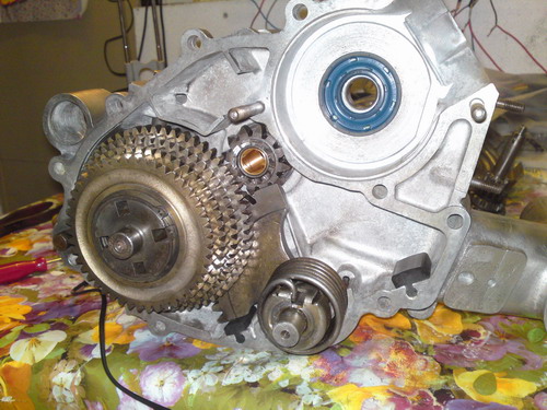

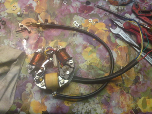

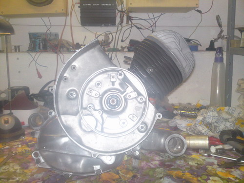

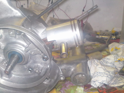

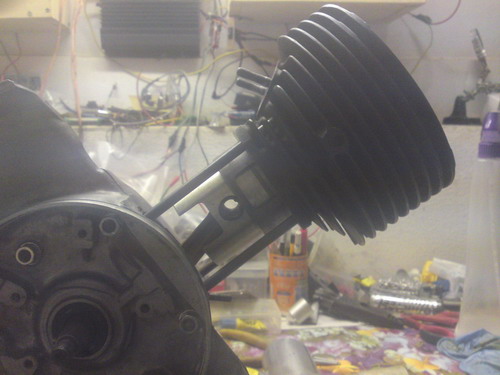

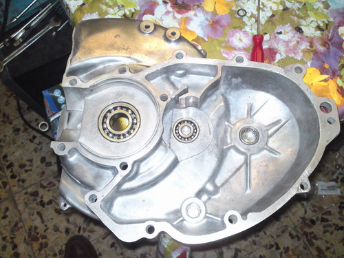

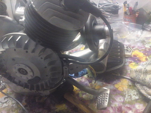

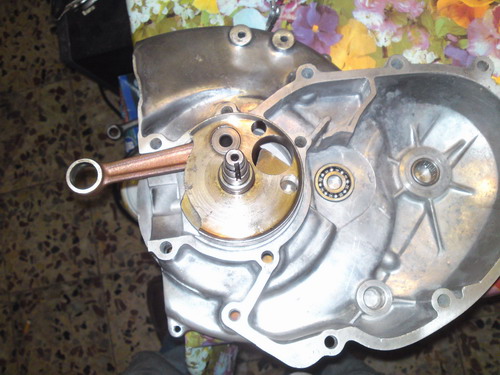

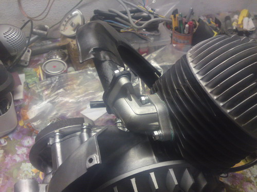

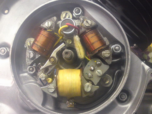

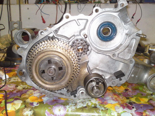

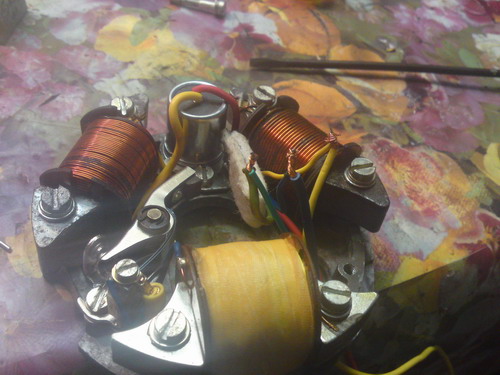

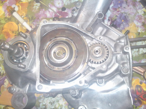

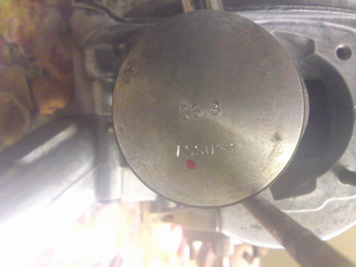

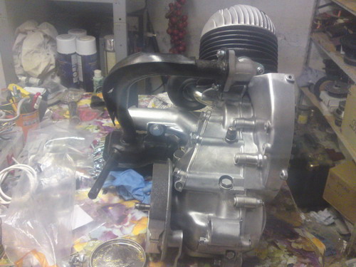

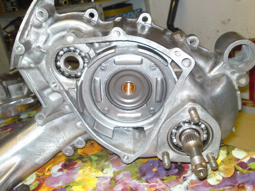

....e finalmente ci siamo!!!Dopo lunga attesa e dopo diversi euri spesi eccomi al fatidico momento del rimontaggio motore....ovviamente ho cercato di essere piu meticoloso e preciso possibile e le foto parleranno da sole....

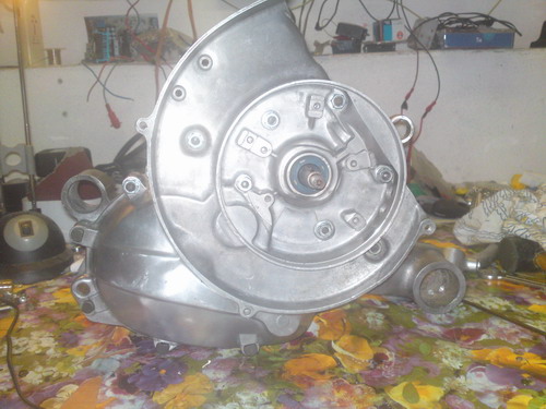

Inserito il - 19/10/2012 : 20:30:12  Mostra Profilo  Clicca per vedere l'indirizzo MSN di djnanopower Invia a djnanopower un Messaggio Privato
78,41 KB
ecco qui...per ora siamo arrivati fino a qui....intanto ho dato il via al carrozziere per iniziare i lavori sul telaio....a breve nuovi aggiornamenti!
