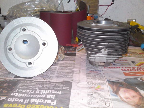

Allora ecco qui due belle foto del cilindro pulito e sabbiato(e anche rialesato a 55.8) con testa annessa.

ricorda di colorare il cilindro con nero alte temperature!

Per quale motivo fede?Per via che non arruginisca?
si....

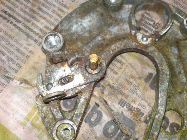

Dunque i lavori procedono....ed infatti ecco qui un inghippo....
122,64 KB
Coma diavolo si fa a togliere il pernio d ottone dove girano le puntine?Devo rimuovere anche la parte sotto delle puntine e prima di fare un danno ve lo chiedo a voi....quelle due tacche che ha ai lati sulla base mi hanno fatto pensare che per toglierlo vada svitato,ma prima di fare danno....

La parte inferiore delle puntine dovrebbe già essere libera, evidentemente l'ossido l'ha bloccata in sede. Vai di Svitol e poi fai leva, tanto quel pezzo è da buttare. Il perno a dire il vero non è necessario rimuoverlo, ma puoi svitarlo con l'ausilio di una pinza, lavorando ovviamente sulla sua base.
Inserito il - 06/05/2012 : 14:42:14  Mostra Profilo  Visita l'Homepage di poeta  Clicca per vedere l'indirizzo MSN di poeta Invia a poeta un Messaggio Privato
Il modello di puntine della Nuova è particolare, difatti non infilano sul perno libero ma hanno un perno avvitato sul piatto statore... (soluzione comune anche alle large di quegli anni),
ATTENZIONE a non perdere la vitarella di regolazione fine , quella piccolina che vedi nel foro lì accanto, quella non è una vera vite ma un eccentrico ed è solo poggiata in sede, quindi quando leverai la parte fissa sul perno, cadrà, attento a non perderla!
Dunque svita il perno che è avvitato con la pinza, come detto da Marben, se non cede perchè inkiodato dal tempo evita di rovinarlo, posa la pinza e scaldalo un pò, poi bottarelle con un caccioaspine o un cacciavite e martello sulla base, se ci guardi bene ha due asole per questo.
Quelle puntine solo p4scoli credo o i migliori ricambisti... puoi adattarci il modello nuovo se proprio non le trovi semplicemnte allargando appena il foro filettato che accoglie ora il perno e metterci il perno non filettato di quelle tipo nuovo a pressione, ovviamente sulla NUOVA eviterei simili modifiche, ma lo dico, qualora fossero impossibili da reperire le sue originali e non hai alternativa.

Grazie poeta....ho già smontato tutto e pulito sia le bobine che il piatto statore.....a breve appena trovo le puntine nuove rimonto il tutto e posto foto...l unica domanda è:dove posso trovare le viti a taglio piccole(che sono arrugginite quello originali)?

Per il cilindro secondo me viene più bello con vernice trasparente alte temperature....quel bel colore della ghisa è un peccato coprirlo con il nero

AGGIORNAMENTO PUNTINE mod pre 1969...
il perno solidale al piatto non toglierlo, compra le nuove puntine e scomponi le due placche, l'inferiore noterai ha un foro molto più piccole dele vecchie puntine, il foro è più piccolo perchè infila sul perno a pressione e non su quello fisso sul carter...
replica l'esatta misura del foro della vecchia placchetta inferiore sulla nuova (dovrebbe essere 10mm), infilala sul perno dovrà inkastarre sulla aprte circolare di base del perno... ora reinfila il tutto, ed hai puntine nuove perfettamente adattate al perno fisso!
Considera che se le trovi costano il triplo, datosi che non le ha nessuno e chi le ha credo spari 30 più 15 di spedizione... e vanno comunque riadattate un pochino, così invece vengono identiche alle originali e costano a dir tanto 10 euro.
E' facile vedrai.
Secondo metodo di modifica, svitato il perno rimarrà la filettatura sul piatto, la ripassi con una punta da trapano della misura esatta del perno presente sulle nuove puntine, da ora puoi montare puntine di nuovo tipo, semplicemente infilando il perno nel foro.
