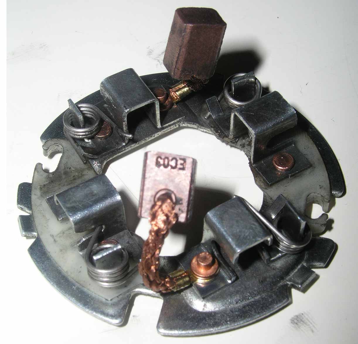

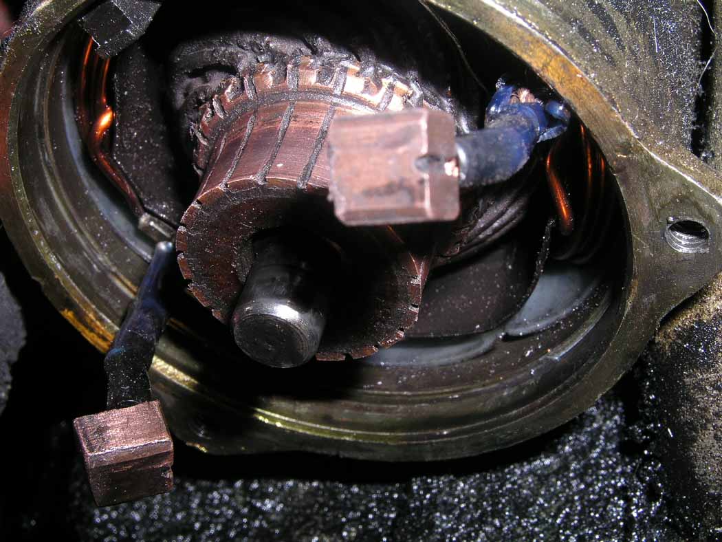

Aggiungo che ho chiesto oggi a un altro rivenditore Piaggo un po pi? "scafato" il quale mi dice che secondo la sua esperienza altri hanno sostituito le spazzole per? sostiene che ? importante anche il tipo (di mescola suppongo io) poich? ad alcuni sono durate una settimana...
... a questo proposito seguendo l'invito di Mark28 allego alla presente due JPG delle famigerate spazzole quelle sul motorino e quelle sul "piatto"...
... faccio notare che le spazzole realmente da sostituire (una ? a fine corsa e non tocca quasi) sono quelle sul motorino, quelle sul piatto ce la farebbero ancora...

Benissimo con le foto! Certo,devi cercare in un autoricambi,ce ne sono di 1000 tipi,di sicuro le trovi,basta avere la pazienza di cercarle(il commesso..)magari limandole appena x adattarle.
IMPORTANTISSIMO!!:per avere una buona durata devi pero' smiccare l'indotto! Cioe',la parte su cui lavorano le spazzole color rame e rotonda,devi scavare di piu' i tagli che vedi che ormai sono pieni di sporco. Usa un seghetto e scava il rame per almeno 2 mm. Prima andrebbe anche tornito l'indotto,ma puoi evitare,funzionera' benissimo lo stesso!

...un ultima cosa Mark28: una volta trovate le spazzole adeguate (speriamo di riuscirci), come mi consigli di procedere per sostituirle con le vecchie soprattutto quelle attaccate al motorino??? taglio opportunatamente la calza di rame e saldo?? Che succede allo stagno li dentro??? (spero che le nuove siano attaccate per una loro calza di rame nuova altrimenti sar? dura)
ah dimenticavo quelle attaccate al motorino ho notato che hanno la calza isolata (e tra le altre cose in una ? pure scalfito tale isolamento, si vede in foto)... immagino che devo isolare tutta la calza di ogniuna di queste due molto bene vero?
