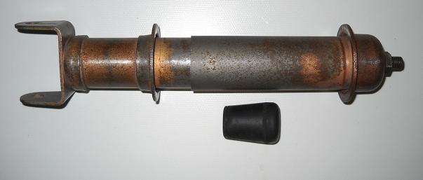

E' piuttosto ben conservato compresa la ramatura originale per cui mi piacerebbe tenerlo così com'è, al limite una spruzzata di trasparente, il fatto è che non so bene se conservi ancora le sue funzioni, sullo stelo non ho trovato morchie per cui o ha ancora il suo olio o lo ha perso del tutto. Esiste un metodo per testarlo e avere un' indicazione di massima sulla funzionalità?
50,34 KB
Ciao e grazie a chi volesse rispondere.
Inserito il - 21/05/2011 : 22:48:33  Mostra Profilo  Visita l'Homepage di poeta  Clicca per vedere l'indirizzo MSN di poeta Invia a poeta un Messaggio Privato
levata la molla, tira lo stelo.. in trazione deve opporre una certa resistenza, mentre in compressione deve scendere più libero, IN PRATICA TIRANDOLO deve sentirsi l'olio muoversi all'interno.

Inserito il - 21/05/2011 : 23:37:40  Mostra Profilo Invia a chiocciola un Messaggio Privato
Un certo rumore di liquido si sente, però la resistenza che oppone sia in discesa che in salita mi sembra la stessa.

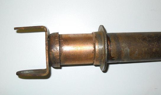

Dal momento che di ammortizzatori ne ho due, ho pulito questo più a fondo e scopro che la ramatura non è presente solo nelle giunzioni dei pezzi a mo di saldatura ma ricopre anche completamente la parte inferiore.
Ma quando uscivano di fabbrica si vedeva tutto questo rame? Mi sorge il dubbio che fossero tutti neri, fosfatati o bruniti non so e che solo con il passare del tempo perdendo lo strato di brunitura/fosfatazione riaffiori qua e la il rame sottostante che da nuovo non si vedeva, ma è solo una mia supposizione.
