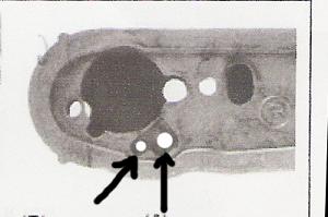

puoi fare i fori sul filtro aria e passare al getto massimo 108 e stop così....... con la polidella ed il dr 105 sei un pò basso diciamo 105/106 li richiede con marmitte normali, com la polidella ed i fori almeno 108 lo vuole...... se non 110
fori
23,78 KB
i fori io li faccio di 4,5/5 quello sul max e di 3,5/4 quello sul minimo.
Questo secondo me è quanto vale la pena fare e porta beneficio.
