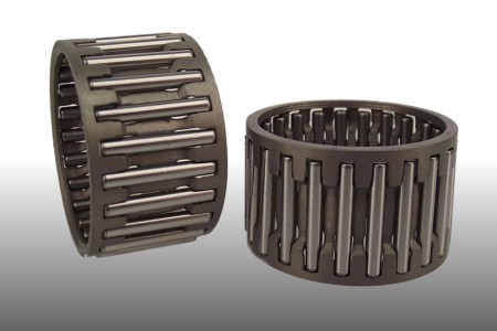

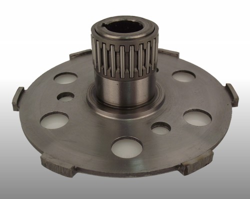

Oggi casualmente ho visto in vendita in un noto sito questa simpatica gabbietta a rulli
67,26 KB
69,51 KB
Da quello che ho letto sembra che sostituendo la bronzina con questa gabbietta si risolva definitivamente il problema degli strappi da fermo e in cambiata. Qualcuno di voi l'ha provata?

In euro?? secondo me effettivamente potrebbe essere una buona soluzione.. la boccola se non perfett lubrificata può dar problemi di mini ingrippaggi e quindi strappa un pò e poi è più soggetta ad usura di una gabbia a rulli...

In euro circa 16/17 mi sembra un buon prezzo se fà bene il suo lavoro

a me dovrebbe arrivare la prossima settimana.. vi farò sapere.. comunque credo che sia una buona cosa passare da una bronzina ad una gabbia rulli, vedi ad esempio gli alberi della vespa...
