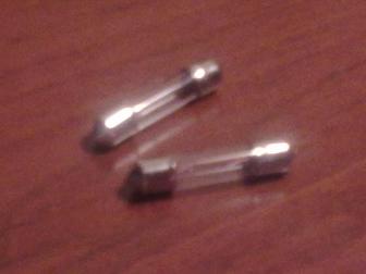

a te mancano la pilot e la speed a siluro giusto?

scusa ma non leggo bene le scritte nemmeno ingrandendo la foto...
comunque mi pare di intravedere qualcosina e che tu intenda le due in centro in alto del disegno, a siluro misura piccola, da 6v 0,6w....sono proprio loro! quelle per la spia verde sopra il faro e dell'illuminazione contakm...

nella ts quelle lampade sono 6 volt 3 watt...... e come da schema sono queste.....
12,52 KB
controlla bene perchè per me sono da 3 watt....
