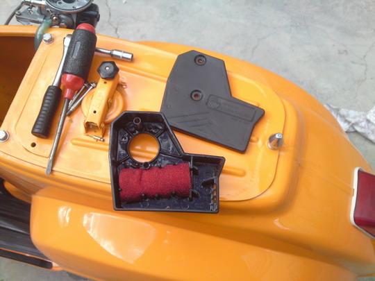

a giusto per i curiosi...questo è il filtro malossi aperto(smontato)
