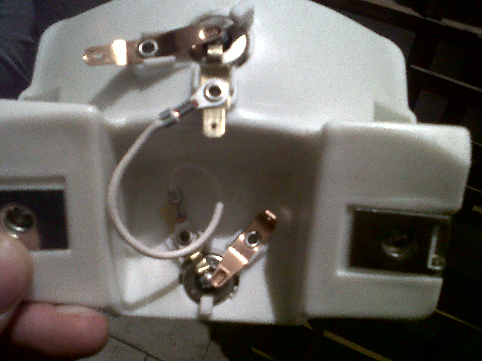

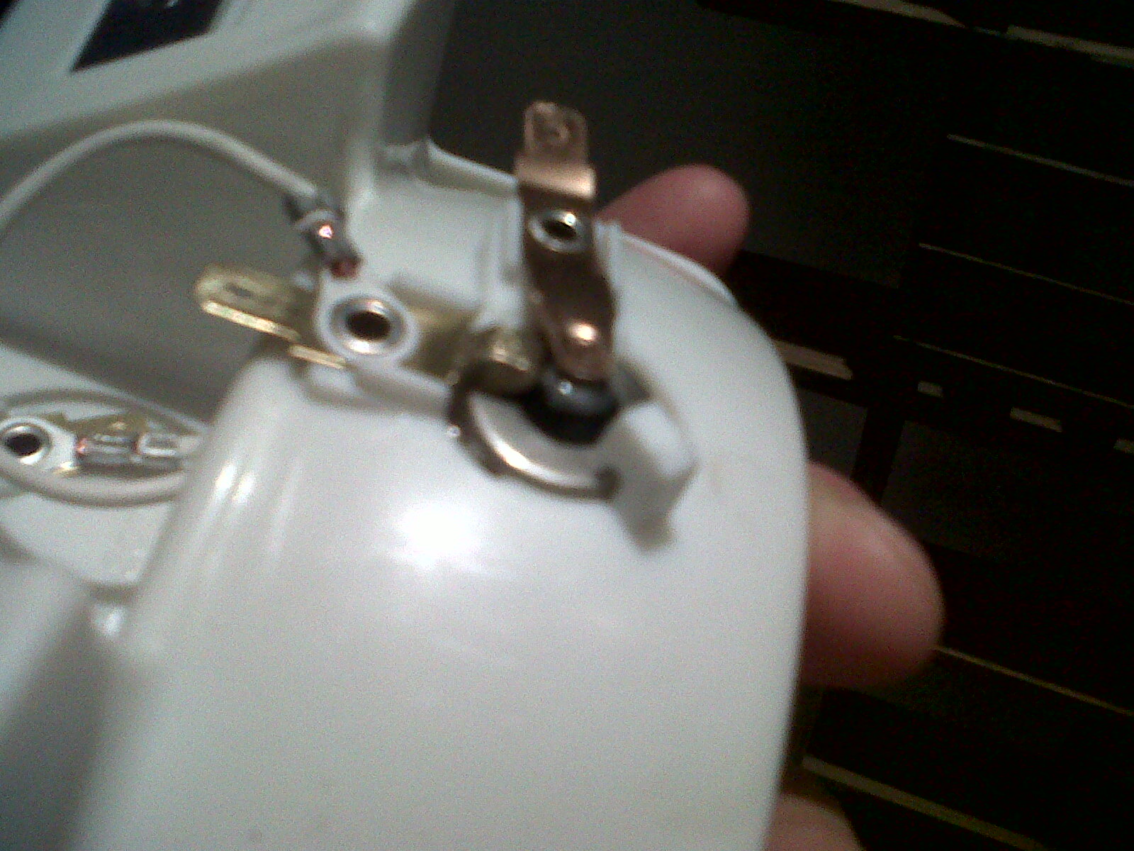

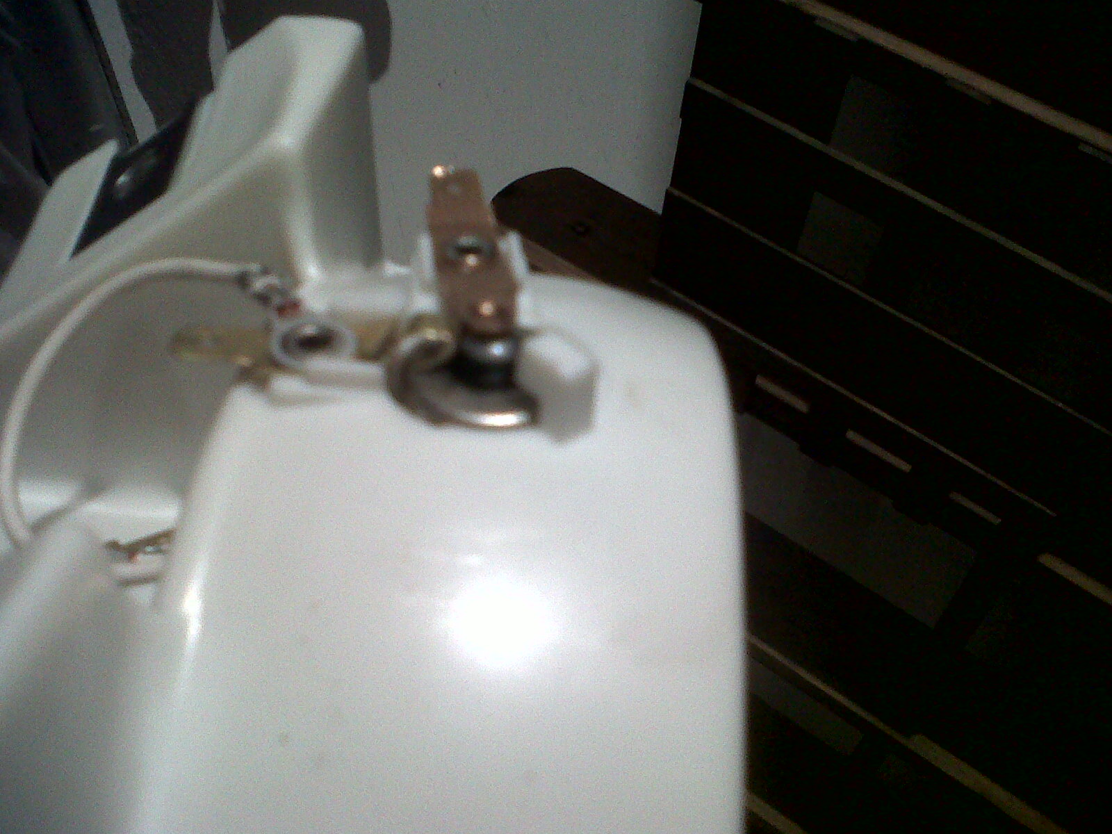

ho visto una cosa in un'altra discussione...in carrozzeria c'è una discussione di un faro posteriore del ts...il ragazzo ha postato delle foto del fanale di plastica (come il mio...brutto ma mi serviva per la revisione!) e vedo che i contatti a paletta d'oro collegati al filo bianco (quelli che prima non facevano contatto) sono piegati dentro la sezione del porta lampadina...potrebbe essere una buona soluzione visto che devono far contatto sulla parte cilindrica di metallo della lampadina?
spero di essermi spiegato...i miei contatti hanno l'estremità piegata che fa contatto sulla lampadina nella circonferenza di metallo intorno al contatto dove va la fase!
se non sono stato chiaro provo a rispiegartelo...

credo di aver capito, hai il contatto direttamente sulla ghiera esterne del portalampade, ma non cambia la cosa, funzionalmente è uguale, magari se puoi fare una foto possiamo vedere meglio

stasera cerco di far due foto e le allego...grazie ancora!!!

Inserito il - 18/05/2011 : 11:58:28  Mostra Profilo Invia a botte23 un Messaggio Privato
367,08 KB
373,6 KB
324,3 KB
le foto sono un po sfuocate ma si dovrebbe capire...
